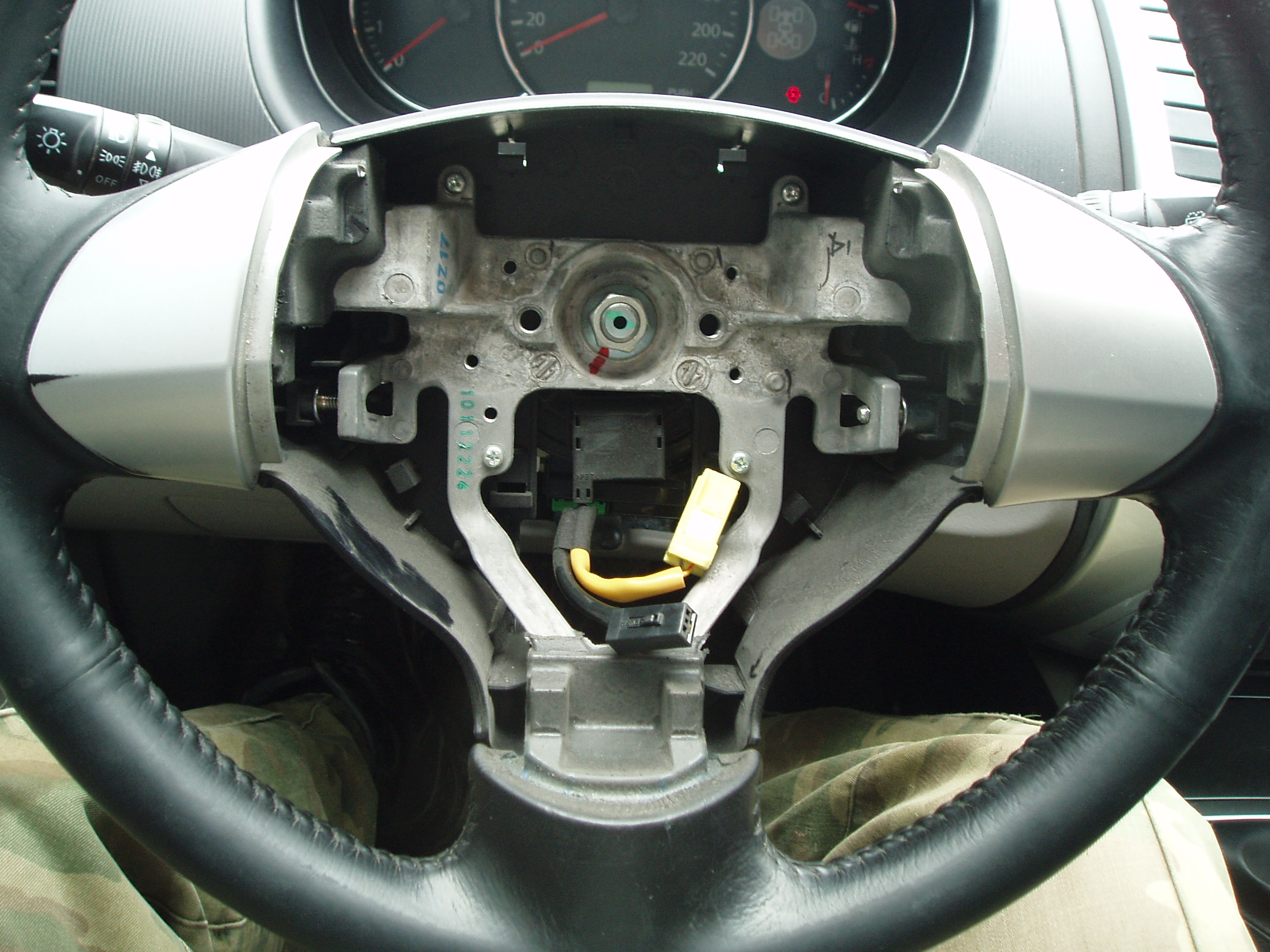

Седня снял подушку, разьема не нашел. Че делать то? Кнопки, датчики купил, неужто сдавать назад прийдется? где он еще могет быть?

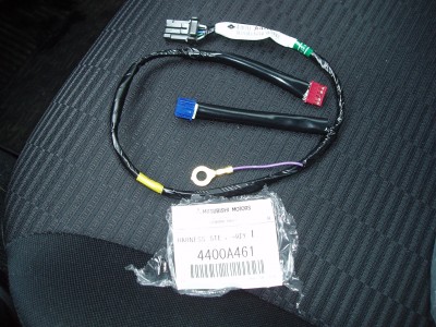

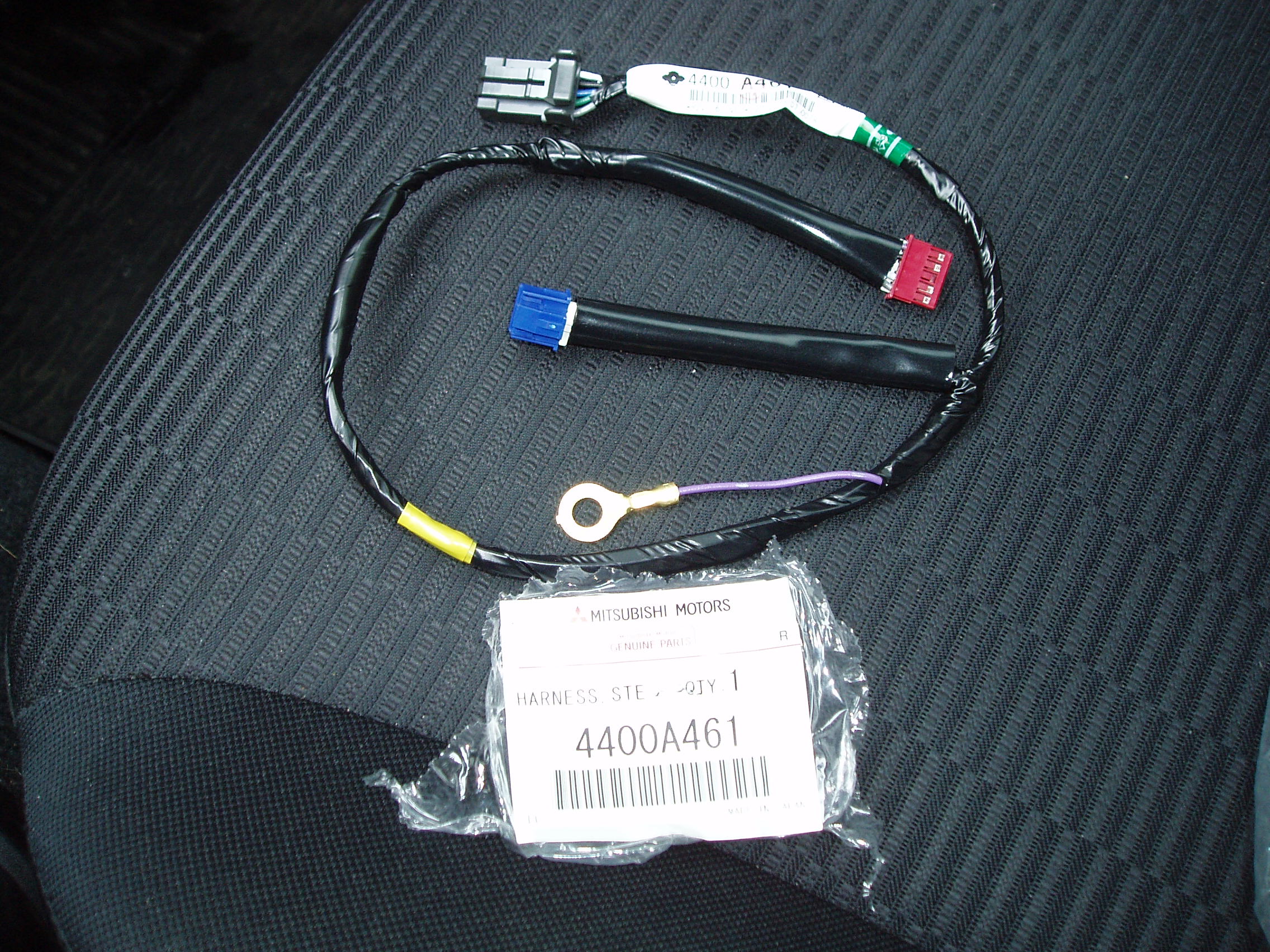

Нужно еще докупить вот эти детальки:
8619A017
4400A461
и будет вам счастье.

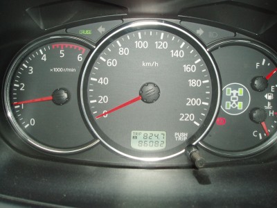

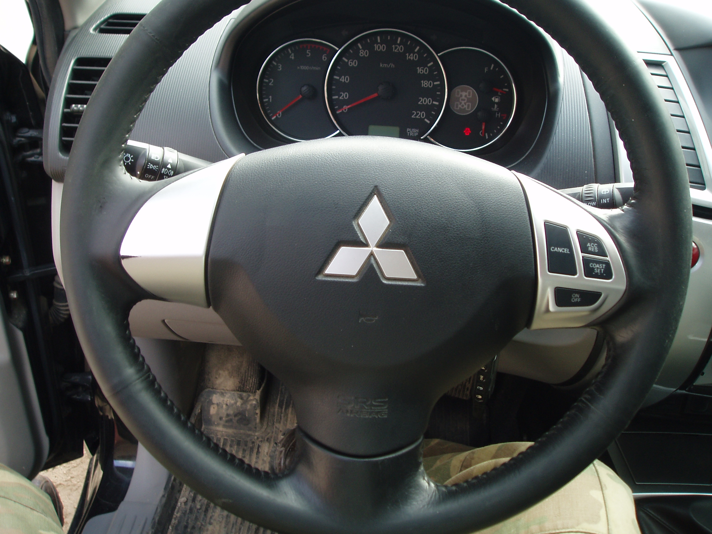

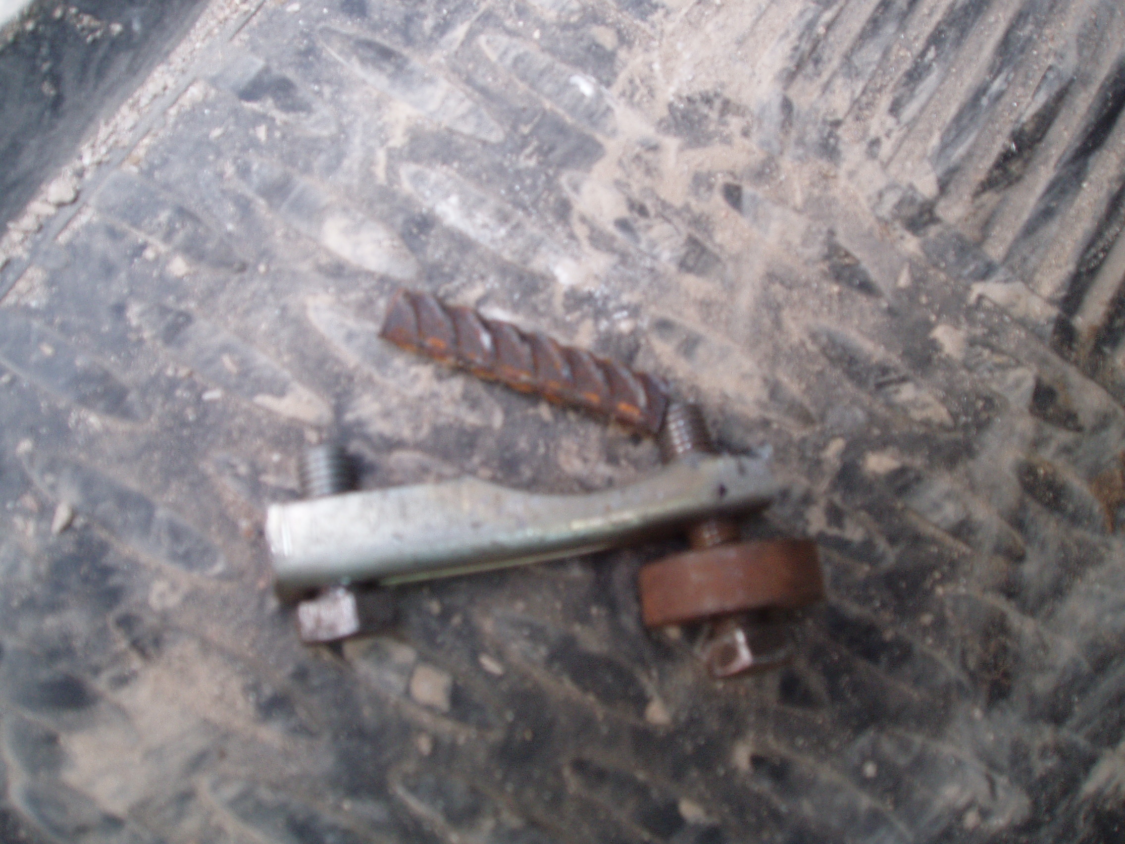

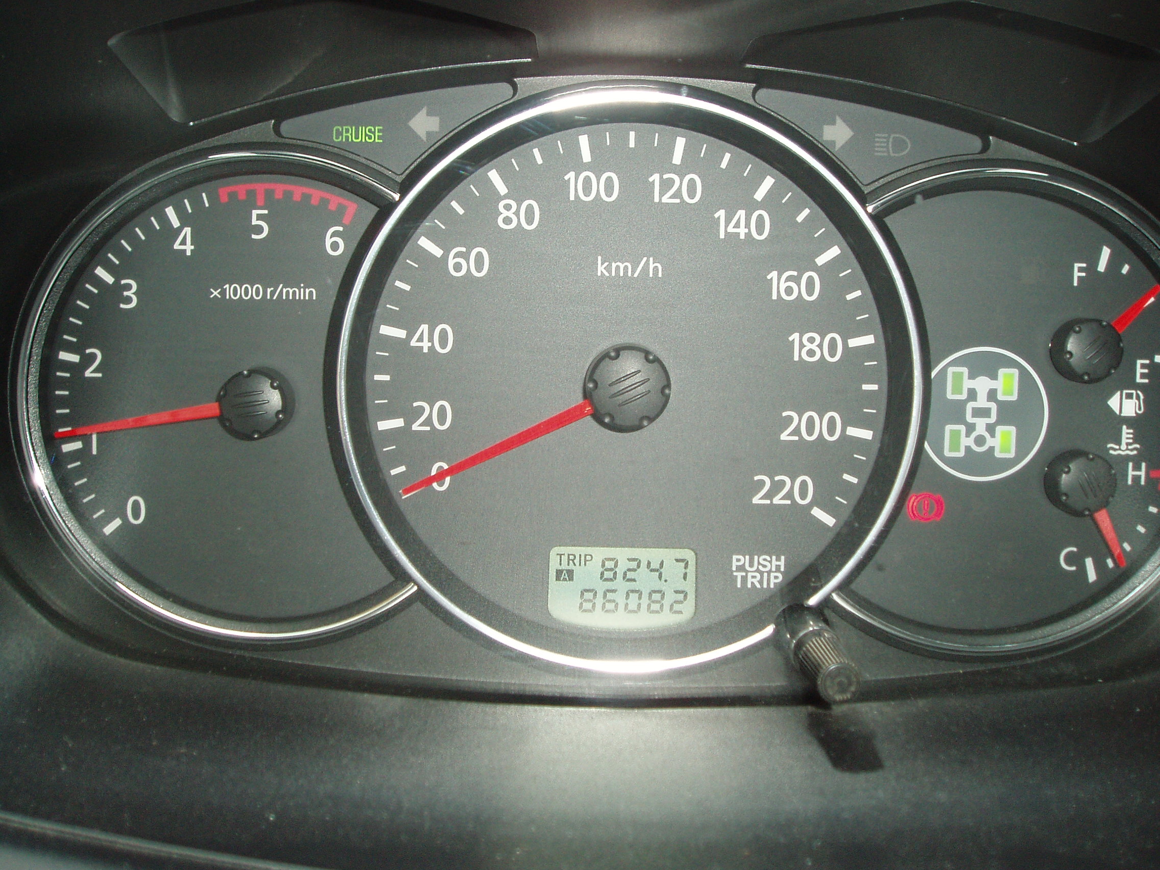

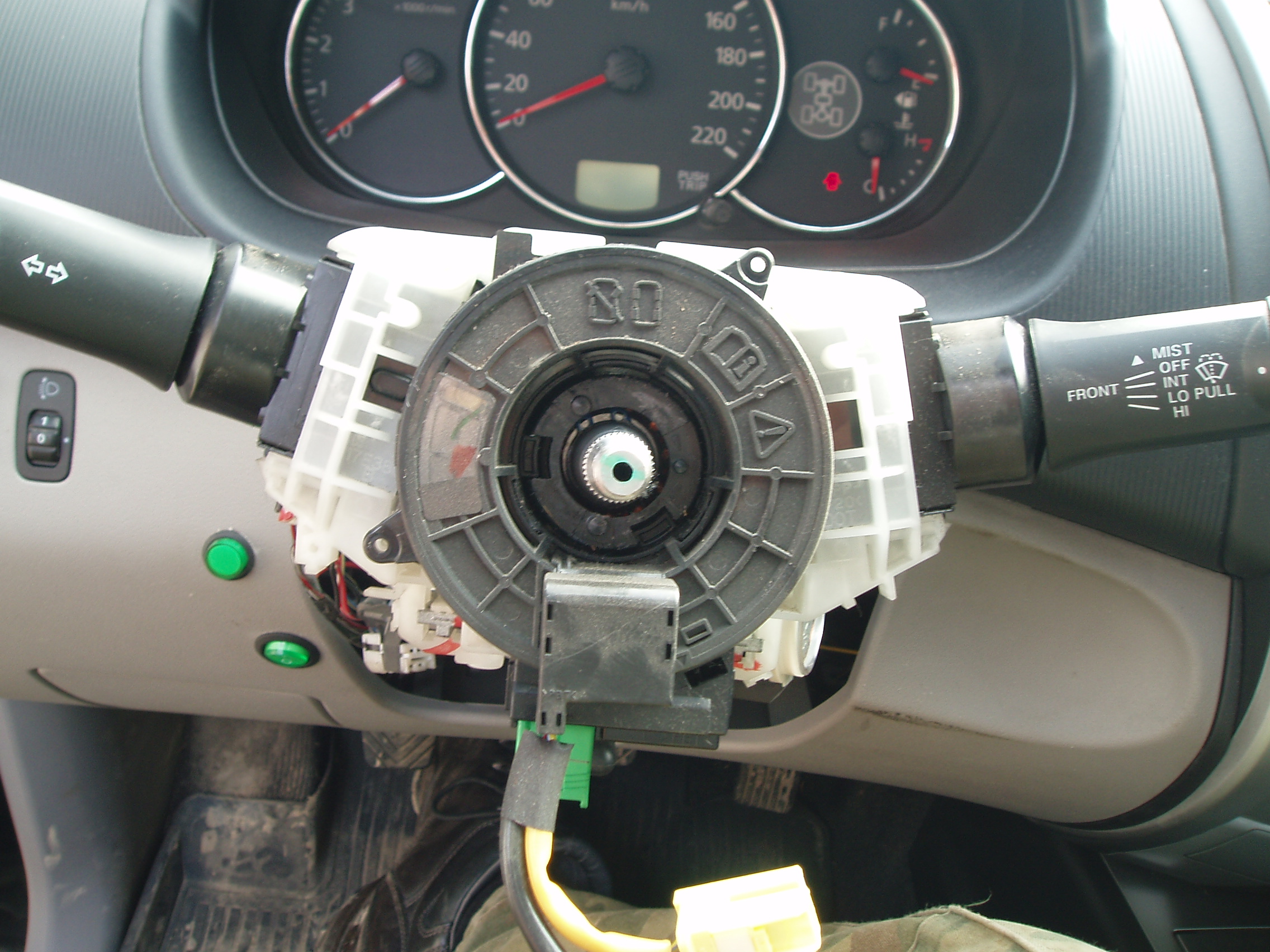

Установил себе круиз! Скажу так, кто говорит, что он не нужен просто не умеет им пользоваться...
Р.с. клеммы не снимал, просто работал без ключа в замке, ошибка SRS не выскочила.
Усе работает
Усе работает
Все детали на месте
Все детали на месте
пришлось докупить
пришлось докупить
Снял подушку, а проводов нет

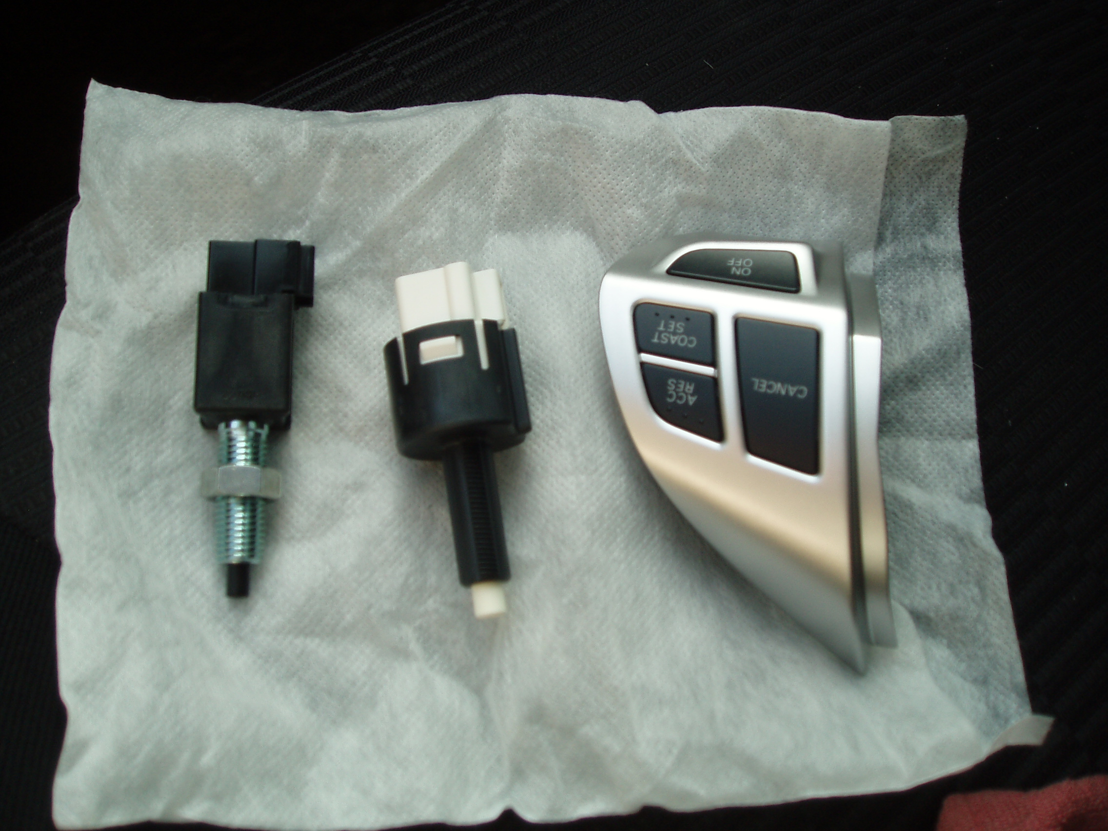

Купил цацки
Купил цацки

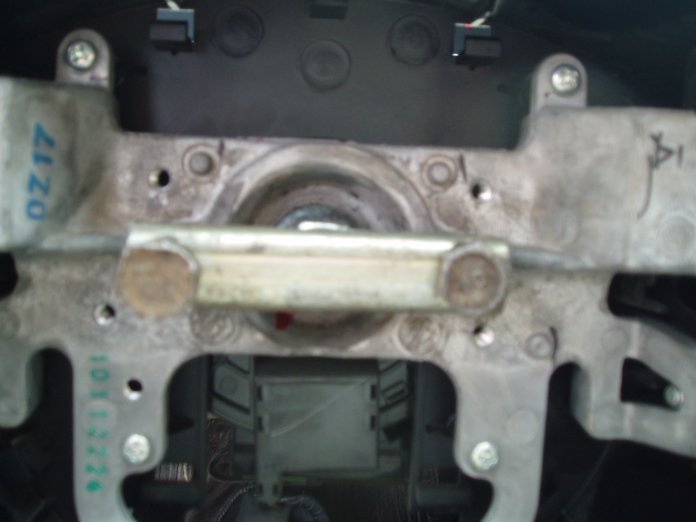

Из подручных материалов изготовил съемник
