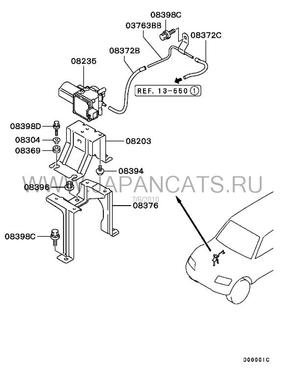

Сообщение garabala »
Maxx_sys писал(а):Приветствую!
А можно поставить круиз на механику?
Спасибо.
запросто!
есть так называемые "фуловые",(фул-по англ.- полный)версии П2 с механикой,на которых стоит круиз контроль.
Под капотом ,около моторчика "дворников",стоит блок круиза для механики. В салоне,около приборки надо установить кнопки управления круизом.
Если найдёшь на разборке такой,то могёшь его установить.
