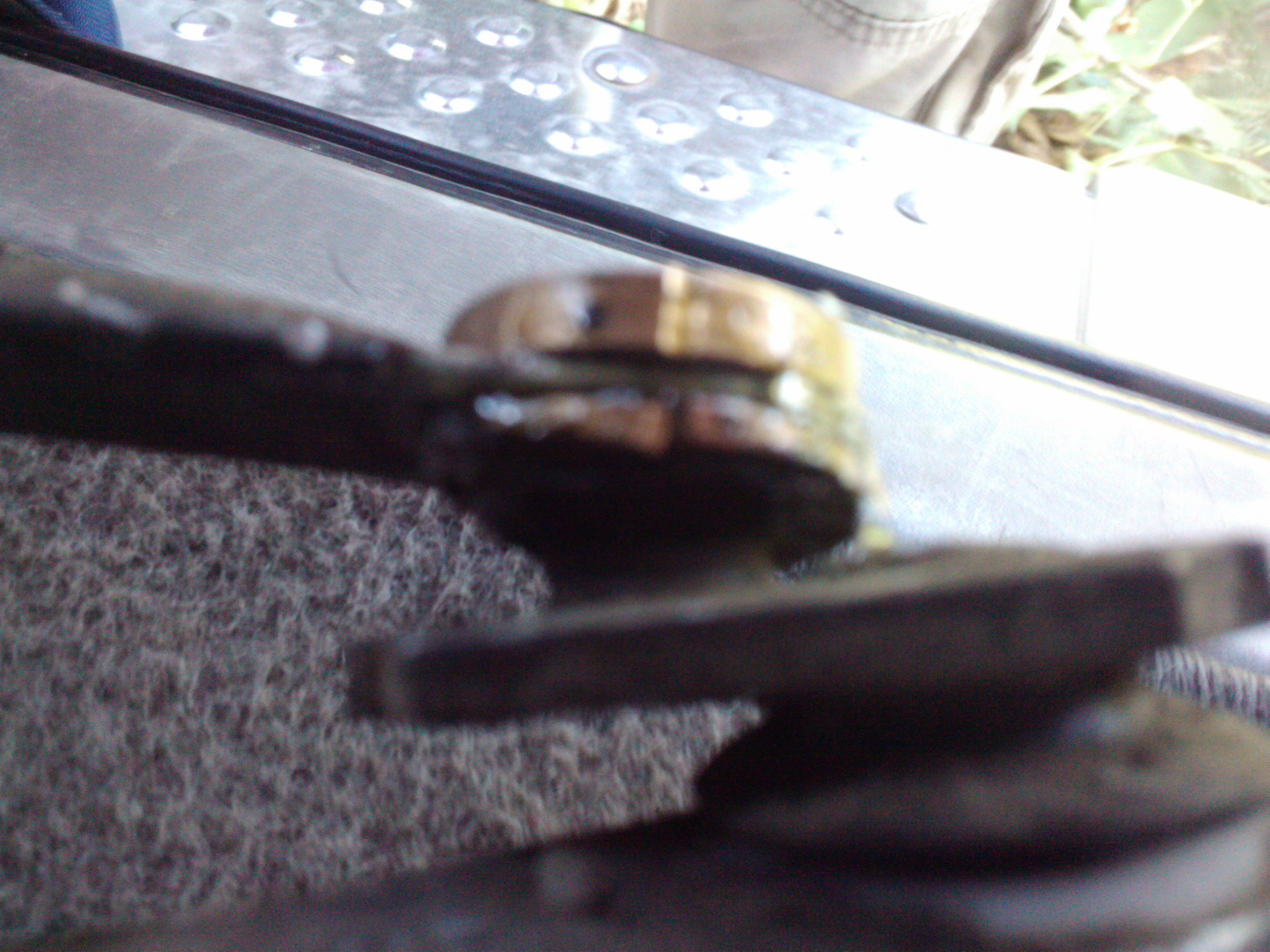

всем респект ! внесу свои 5 коп.

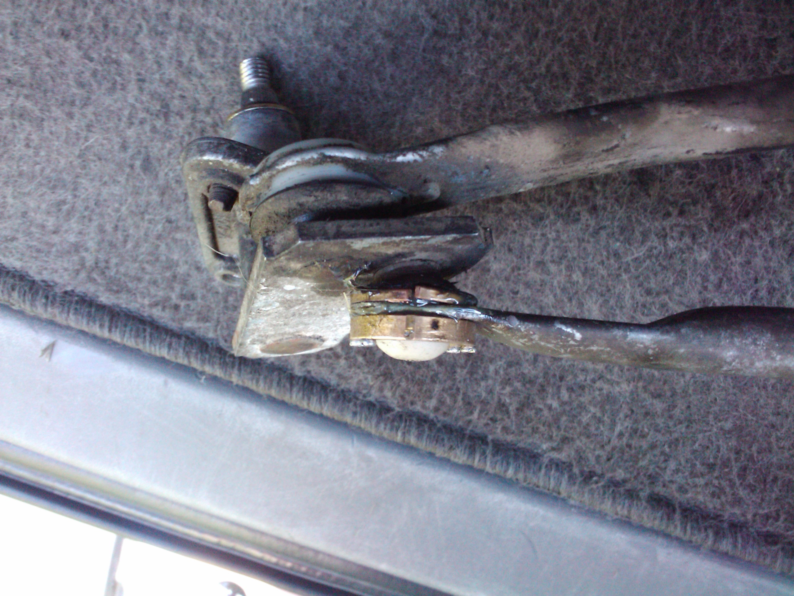

ещё 1

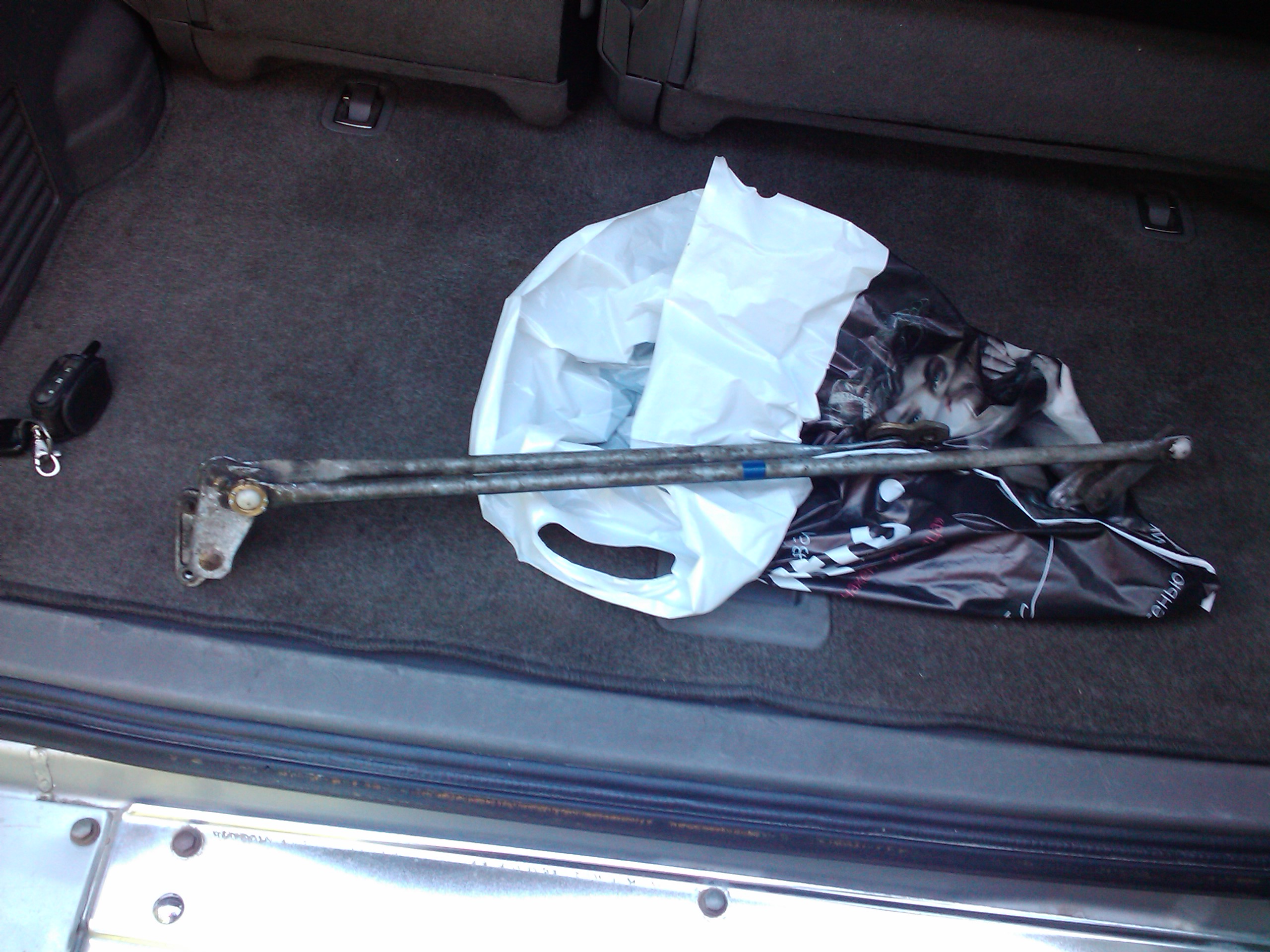

и ещё

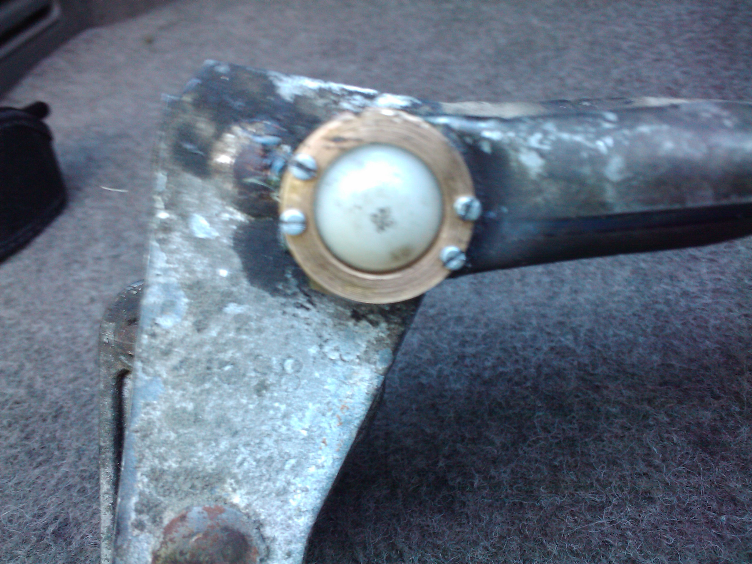

и ещё :*VICTORY*:

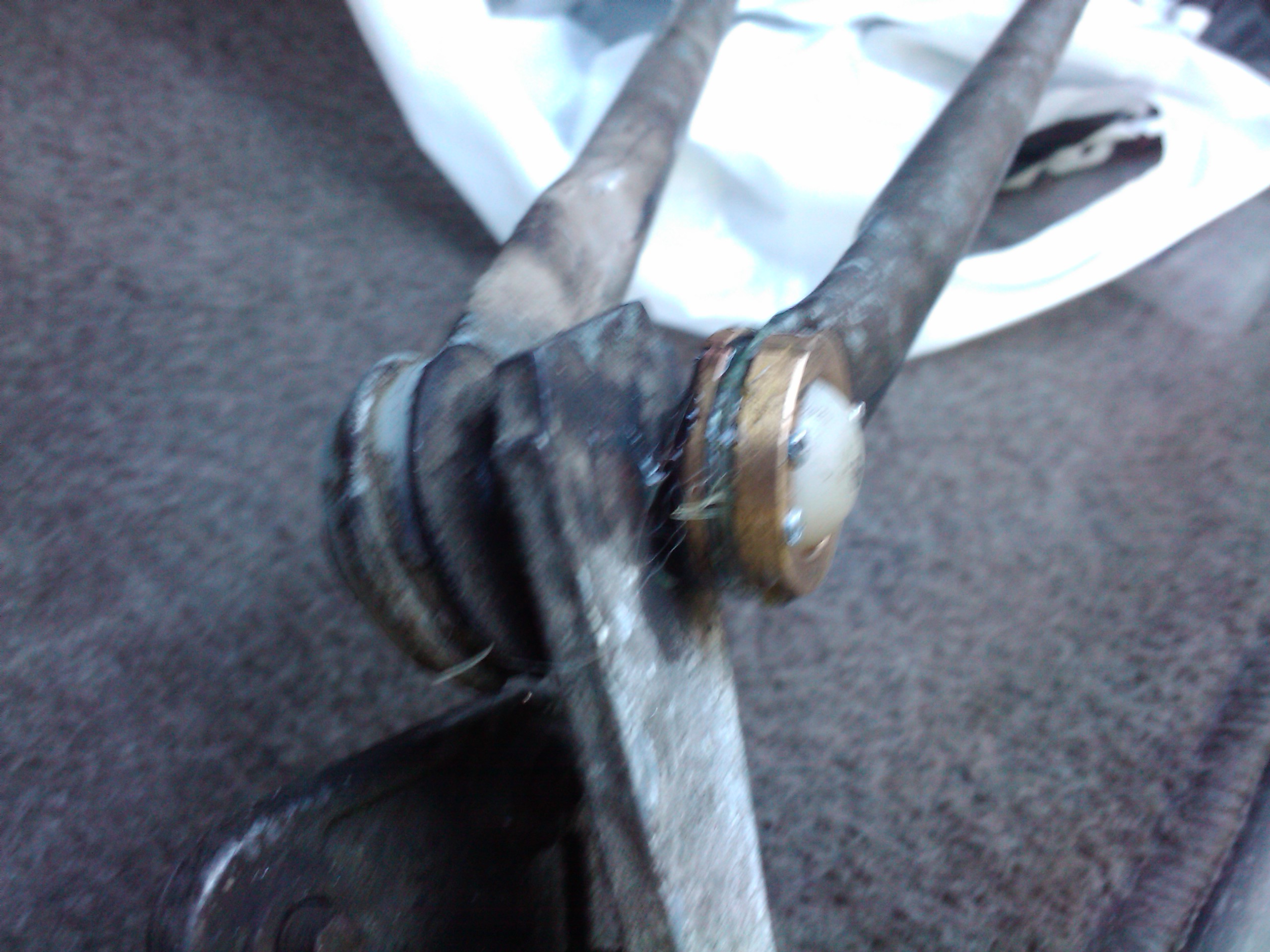

так что ремонтируйте :*DRINK*: не стесняйтесь

Да, нелёгкая жизнь, видать была...
