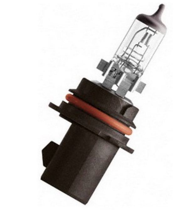

Лампы-то разные, а принцип работы оптики - одинаков, и рассчитан специально. Поправлюсь - рассчитан под каждый стандарт специально.Unklown писал(а): Неужели непонятно просвещенному человеку что Н4 и НВ5 разные лампы? и фары для них разные по конструкции?
Не нужна шторка американской лампе, т.к шторка есть в фаре.
сталобыть и ксенону не нужна, если шевелица правильно.
Када пилил фары под линзы не обратил внимания штоль?
И шторок в фарах нет никаких - задача колпака перед лампой не пропускать фронтальный свет от спирали (да, сейчас все концы ламп закрашены по той-же причине). Если даже посмотрите, внутри - он матовый. СТГ формирует отражатель. Он рассчитан на точку от галогена. Ксенон имеет широкую точку свечения, при этом подсвечивается и вся остальная колба. Со всех сторон.
Под линзы ничего не пилил - они устанавливаются в штатные места. Колпак снял.
По прежнему советую вам использовать ксенон в специальной отсекающей колбе.
з.ы. я, кстати, то-же не всем моргаю, кто слепит "голубоватым"...

Да, в HB5 шторки нету! И это не оправдывает использование такого ксенона в прожектороной фаре совсем... К слову скажу, что в той же америке это запрещено впринципе, хотя стандарт их.
Увеличение излучаемого пучка света на отражатель, рассчитанный на 55Вт галоген, никак не может привести к тем-же результатам, что и в рассчётном состоянии. Даже лёгкая засветка зоны дальнего, что еле-еле заметна "на стене", на расстоянии в 50м-120м, будет восприниматься как ослепление, или как минимум яркое свечение, ну неужели не понятно?
з.ы. Даже при линзованой фаре, когда на стекле осевшая взвесь водяной пыли, уже дисперсия даёт о себе знать - над СТГ светлое пятно появляется, и это значит что его ощущают все.

причем тут цоколь и шторки вообще?Shved1979 писал(а):причём тут H4? фотать лень, да и зачем мне это надо, переманивать на "тёмную" сторону силы никого не собираюсь, не верите на слово, да и ради бога! верхняя граница пучка ничем не отличается от галогена, благо это за две секунды сравнить можно.трёхсотый писал(а):Не просил вас ничего мне доказывать, а предложил прислушаться к правильному решению для уважения других участников движения. Если у вас дефицит с такими лампами, достаточно было это написать.
Шторка в H4, как стандарт для нашей страны. Задумайтесь, зачем она. И вы не можете знать, на том-ли месте в ксеноновой лампе пучек, что и у галогенки. Для этого и делают ксенон в колбе, чтобы не светил куда попало.
Покупать я то-же самое и не собирался, и крайне остерегаю других от подобного, поэтому описал приемлемый способ как компромисс.
з.ы. про мой свет - изучайте. Оба раза мимо.
И ещё раз где тут шторка?
вы в адеквате понять, что фара конструирована и рассчитана на определенный источник света – галогенную лампу?
Ксеноновая лампа как источник света отличается от галогенной – тут и сила света другая и длина волны и размер тела свечения(колба), она больше галогенной. Галку вы выставить можете, но вы не учитываете засветы, которые как раз и будут слепить
+ качество китайского ксенона(допуски всякие и формы лампы)
Вы же не с люксометром проверяете свет
Ваши посты доказывают одно, думаю сами догадаетесь
