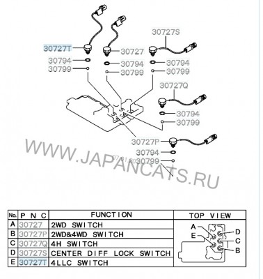

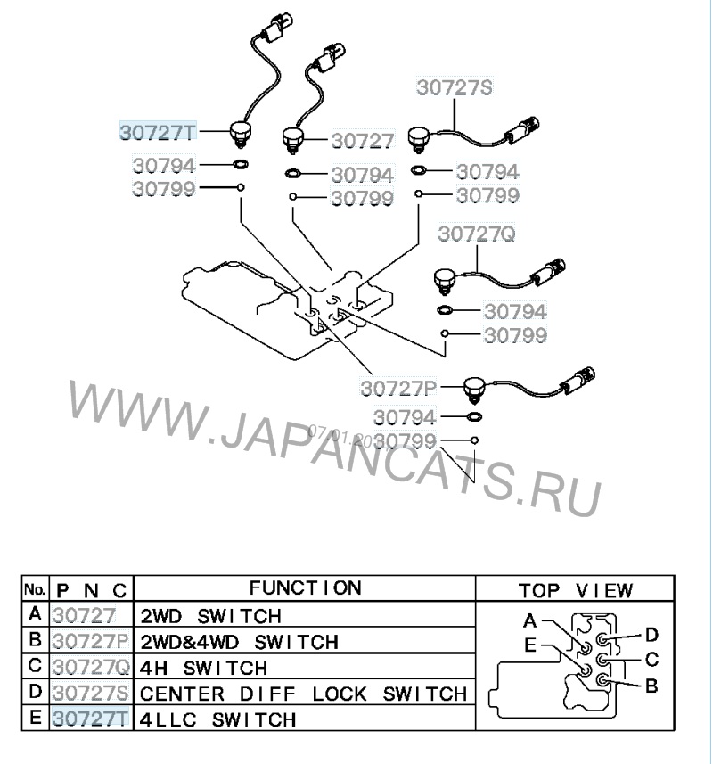

Я менял вот эти датчики
Заглючил один - но я поменял все чтобы не лазить больше - надо раздатку приспускать иначе до 2-ух датчиков не долезть!

xoxa1983 писал(а):Я менял вот эти датчики
Тоже пониженная не включалась?

Re: Исправление проблемы включения раздатки своими фото отч
Сообщение xoxa1983 »
через раз! а потом вообще постоянно уходила в аварийный режим.( мигал желтый квадратик)

Сообщение Валерий 36 »
Сегодня ездил на компьют.диагностику,сказали что да похоже датчик...сомому трудно будет заменить? Раздатку наверно надо будет вывешивать вниз?
xoxa1983
Сообщения: 250
Зарегистрирован: 17 май 2012, 11:12
Двигатель:: 6G74 GDI
Мой автомобиль(и):: Pajero 3
Поблагодарили: 7 раз
да вниз иначе до датчиков 2 шт. не добраться! я делал в сервисе у другана, но сам!
фото датчиков завтра выложу которые б\у - различий нет тока в клемах и длине!
