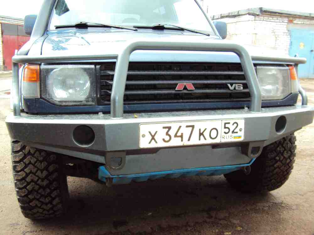

Вот как у меня получилась защита. Всего 3 листа: передний вместо штатного, второй под редуктором тоже вместо штатного, но шире, и третий закрывает коробку. Материал алюминий.

1 и 2 лист у тебя отдельно? я хотел бы сделать одним листом..

Да отдельно. Можно сделать конечно вместе, но не вижу ни одной причины для этого.
Очень трудно придать нужную форму, нет возможности снимать раздельно и чего ради? Единый лист "держать удар" не будет лучше , чем две половинки.

а вот моя защита, хоть фото и со тороны, но все видно!
принцип тот же, что и у Vernerа.
если кто был на "Каменных джунглях", то видел как мы там прыгали и при приземлении мордой, (читай защитой) бились об мерзлый грунт. У нас с Серегой после этих прыжков ничего не произошло, хоть я и думал, что полморды у машины снес, такие сильные удары были... А вот Биг Макс ( второй паджеро 3.5 бензин коротыш) так завернул внутрь стандартную защиту, что пробил поддон и сломал рулевое...

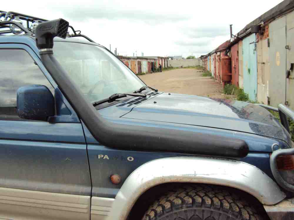

Вот так, советуясь, изобретая и катаясь преобретаю ( полезный) внешний вид.
