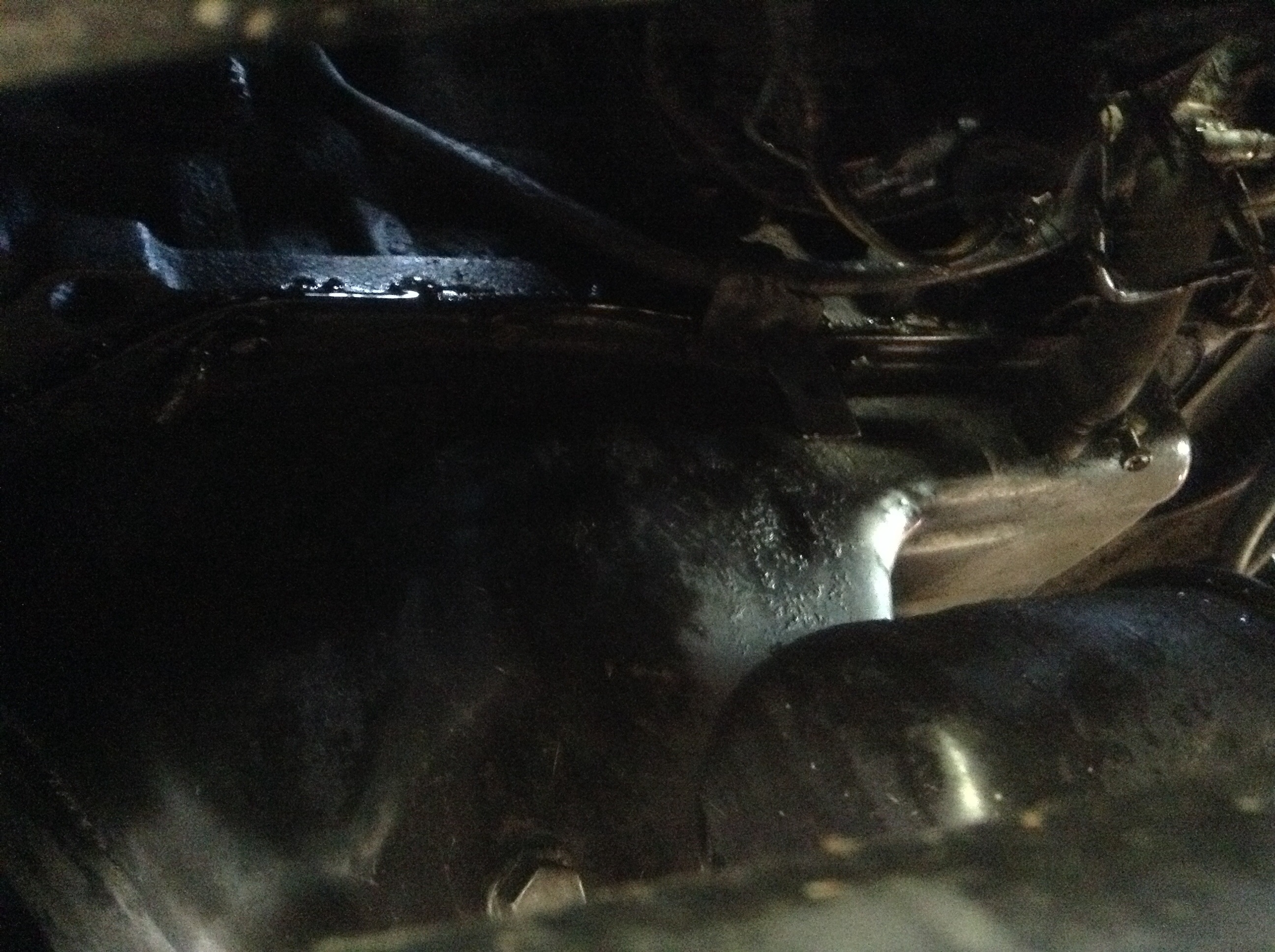

итак последовал совету и все отмыл:
результат не заставил себя ждать, похоже бежит с правой стороны из под крышки поддона, там за минуту набирается несколько капель и текут в конец двигателя по шву между блоком и поддоном, вот на фото видно плохо но видно

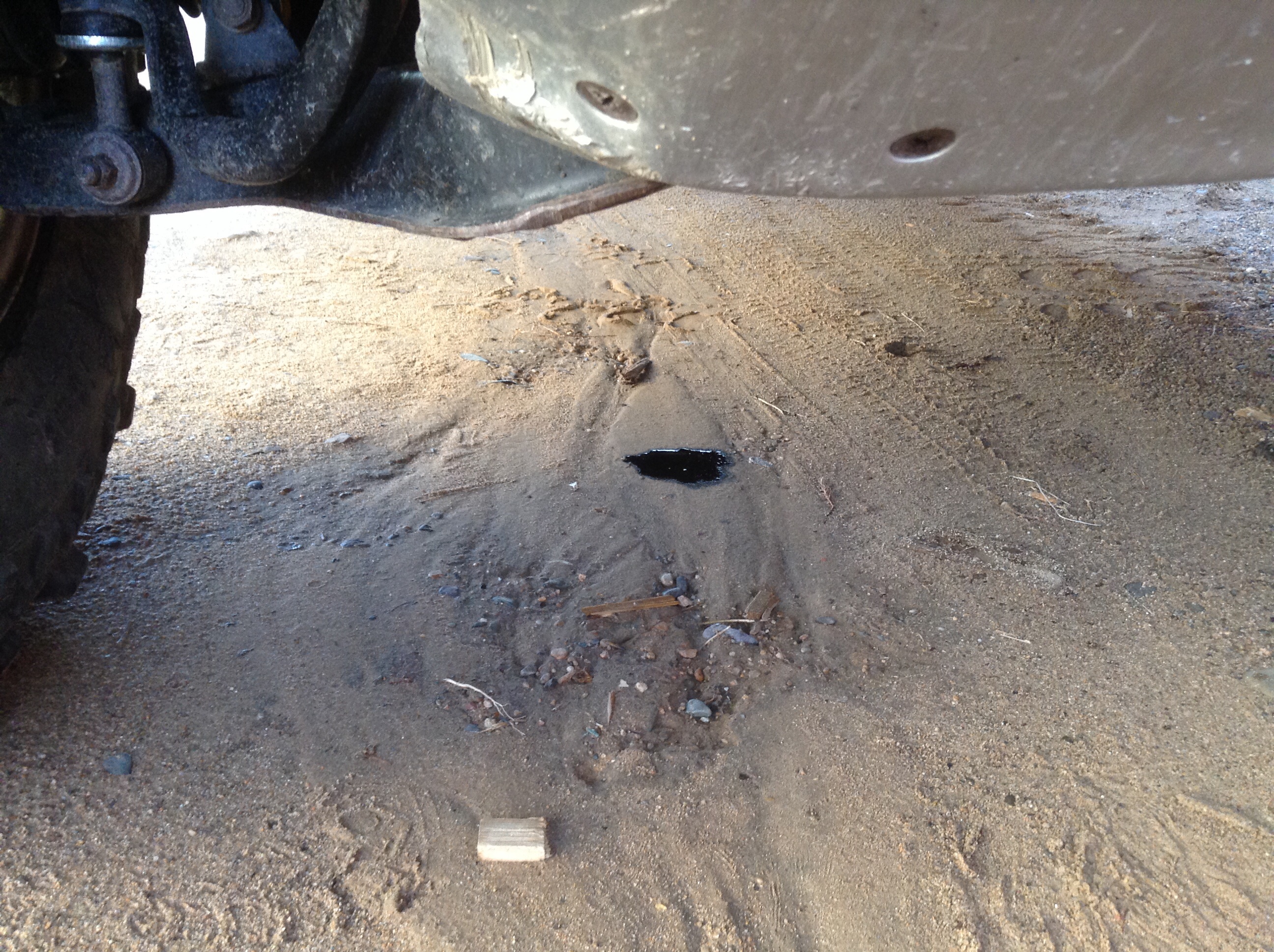

Re: Течь масла на 4D56
вот такая лужа набежала за 10 минут работы в этом месте. Вопрос следующий:
тяжко ли дастся снятие поддона?
придется ли снимать редуктор переднего моста?
и на что садить поддон, чтоб не повторялась подобное? (прокладка, паронит, герметик??)

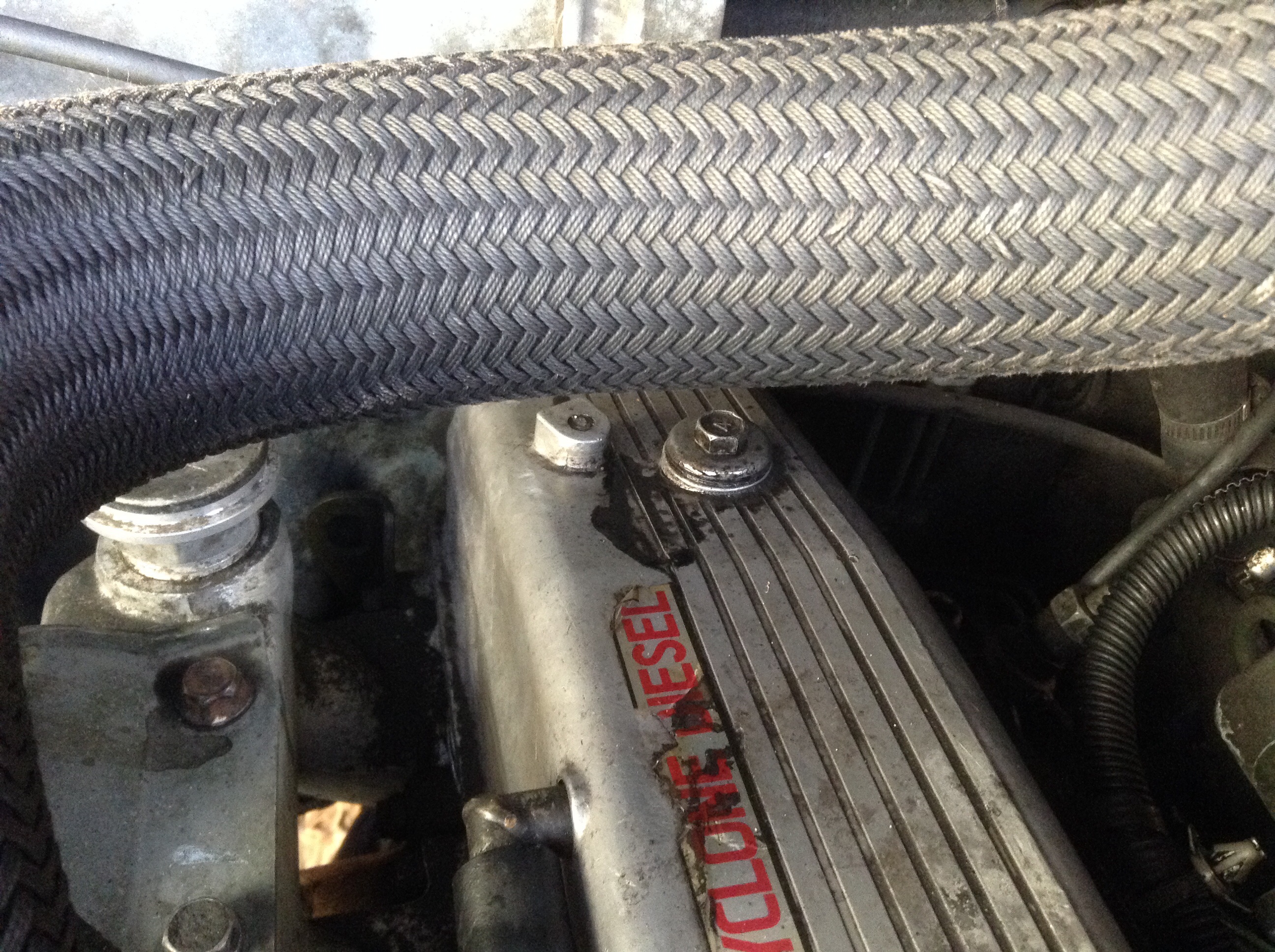

также снял патрубки воздушные турбины на куллер, думал один будет разорван, так как под ним на крышке головки было масло. Но патрубки оба оказались целые и сухие. Однако через 10 минут работы на крышке возле какого-то болта опять появились капли масла, откуда все сухо вокруг? Может из под этого болта, это сапун или что?
Что то не вижу резинки уплотнительной под шайбой болта
снять поддон не очень сложно,но сажать его потом надо на герметик,и вот ту-то засада-посадить сложно!PATRON 4x4 писал(а):вот такая лужа набежала за 10 минут работы в этом месте. Вопрос следующий:
потому надо приподнимать двигло и опускать редуктор.
вобщем не айс операция,не на полчасика точно.
Снять - поставить поддон - час работы с перекурами..
но сначала вопрос - есть ли компрессор кондиционера? если актуально, то опишу процесс ( сам снимал на той недели..пробил, заваривал)
на болту клапанной крышки ДОЛЖНЫ стоять резиночки уплотнительные!.
как то так
как то так
там какие-то потресканые остатки торчат из под болта.Это просто крепежный болт крышки получается?NazareT писал(а):Что то не вижу резинки уплотнительной под шайбой болта
Если кронштейн от компрессора, то очень неудобно, мне проще его скинуть.
1. сливаешь масло, вынимаешь масляный щуп
2. откручиваешь (я откручиваю снизу) 2 болта правой по ходу подушки двигателя от подрамника. так потом лехче попадать.
3. за корпус кпп домкратишь см на 7-10 двигатель (я приподымаю талькой за впускной колектор)
4. откручиваешь головкой на 10, двумя удинителями и маленькой трещеткой болты поддона. я сначала откручиваю 4 задних и 4 передних, они в алюминий вкручены и их резьбу лехко сорвать..потом сверху, просунув руку между тнвд и аккумом откручиваешь накидным 5 болтиков слево по ходу ( снизу их мешает открутить яблоко моста, и вот тут и мешает крепление компрессора, мне его проще скинуть 4 болта). откручиваешь все остальные.
5. срываешь поддон с герметика
6. аккуратно немного наклоняя назад, вытаскиваешь..
7. я вырезаю прокладку из кожкартона ( в камазавских магазах продается или в резинотехнике), толщина 1 мм за глаза.
Обратно ее ставишь - намазываешь прокладку литолом с обеих сторон и привязываешь ее по углам к поддону азбестовой ниткой.
8. ставишь поддон назад.
как то так
Да, надо поменять уплотнения болтов... внимательно посмотреть крышку в районе болта на предмет трещин.PATRON 4x4 писал(а):там какие-то потресканые остатки торчат из под болта.Это просто крепежный болт крышки получается?NazareT писал(а):Что то не вижу резинки уплотнительной под шайбой болта
ты как в воду глядел! прямо за наклейкой трещина нифиговая общей длинной см 3!!NazareT писал(а):Да, надо поменять уплотнения болтов... внимательно посмотреть крышку в районе болта на предмет трещин.PATRON 4x4 писал(а):там какие-то потресканые остатки торчат из под болта.Это просто крепежный болт крышки получается?NazareT писал(а):Что то не вижу резинки уплотнительной под шайбой болта
откуда она взялась? и что с ней делать?
Ну так стандартно - перетяжка болта до щелчка.... аргонная сварка творит чудеса, ну или поменять(б.у. можно и за пиво найти)... временно можно замазать герметиком предварительно обезжирив хорошо...PATRON 4x4 писал(а): ты как в воду глядел! прямо за наклейкой трещина нифиговая общей длинной см 3!!
