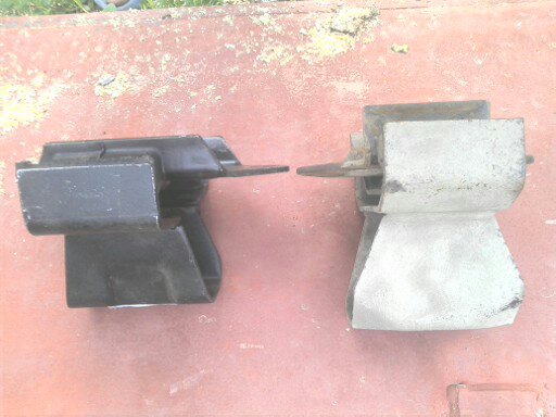

у фебеста без доп резиновых втулок. А у меня на механике резиновые втулки. См фото.

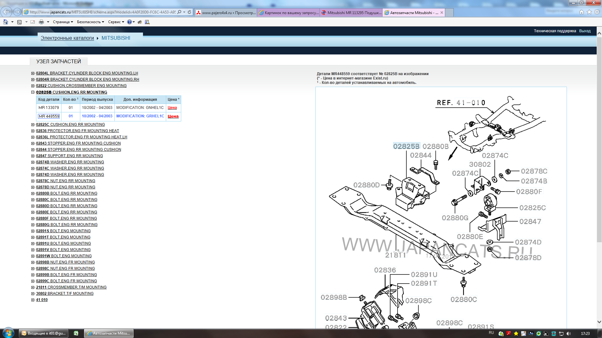

Посмотрел еще раз Экзист. Нашел такую вот схему. На ней по одной позиции бьется и mr448559 и mr133079. Причем на первую из них и дается замена Febest MM-K96AR. По картинке на сайте Фебест они похожи. Может кто-нить вживую в магазине сравнить??

molvinets писал(а):у фебеста без доп резиновых втулок. А у меня на механике резиновые втулки. См фото.
Торможу. Получается мне подойдет. У меня без втулок.

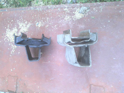

Я заказал VPM (Россия) VPMMR448559, аналог MR 448559, за 1200, скоро приедет буду пробовать. Febest вообще плохой стал даже на эксперименты не годиться.

Azan писал(а):
Captain Sergio писал(а):
Azan писал(а):Я заказал VPM (Россия) VPMMR448559, аналог MR 448559, за 1200, скоро приедет буду пробовать. Febest вообще плохой стал даже на эксперименты не годиться.
Фотку кинь пож как придет.
Хорошо скину и по установке отпишусь.
Пришлось пересверливать все четыре ответстия и проставку под неё ставить полтора сантиметра.

Captain Sergio писал(а):Результат то есть?
Есть. У меня крепление катализатора уже до ториона доставало и по кузову дрожь при разгоне шла. На холостых стал тише работать. Теперь на раздатке подушку регулировать надо, при запуске двигателя барабанит. Без потерь не обошлось, один болт крепления верхний оторвался хоть и отмачивал вэдэшкой. Поставил пока на один, дрель туда не лезет. Надо снимать весь кронштейн чтобы высверлить. И ограничитель верхнего хода пока не поставил, не в те дырки закрепил подушку, там четыре отверстия с резьбой на кронштейне(видимо для разных типов КПП).
Если не торопиться как я (срочно надо было ехать, времени в запасе было только полтора часа) то можно было всё сделать аккуратней. Нжние отверстия для удобства монтажа я сделал овальными эл. лобзиком.
