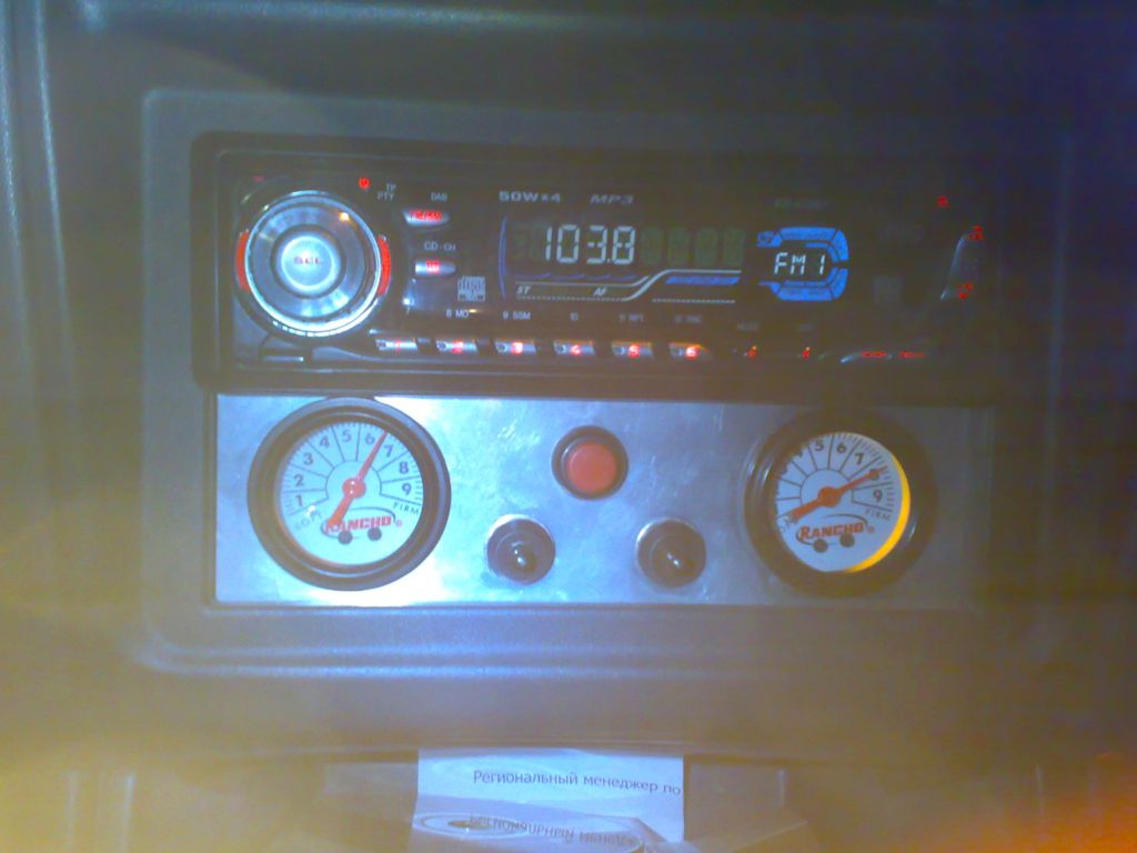

Testudo писал(а):Finance, очень рекомендую развернуть аммы. Переходником со шлангом к мосту. А такм виде, как на фото, эти примочки на раз-два оторвет.
И сразу вопрос. Где заводил шланг в салон? Куда ставил компрессор, блок управления?
Тож была мысля перевернуть, но отложил на потом как всегда ::-D: .
Хотя и раньше стояли и ручные регуляторы(пластмасски) и пластиковые с трубочкой: при езде по гавнам-без проблем. В таком виде как сейчас , всю зиму и весну откатал по тайге-нормаль, посмотрим.
в салон заводится не шланг , а две пластиковые трубочки(4мм) от компрессора через любые(удобные) штатные отверстия к блоку управления. Компрессор поставил где было место( в районе правого крыла).Сфоткаю-выложу.

У меня блок нового поколения. Сам блок, естественно, поставлю в салон. А вот на счет компрессора - не уверен. Можно конечно запихать его куда-нибудь в салон, но он работает очень громко. И под капот ставить его стремно. Там ведь и водичка частый гость.
