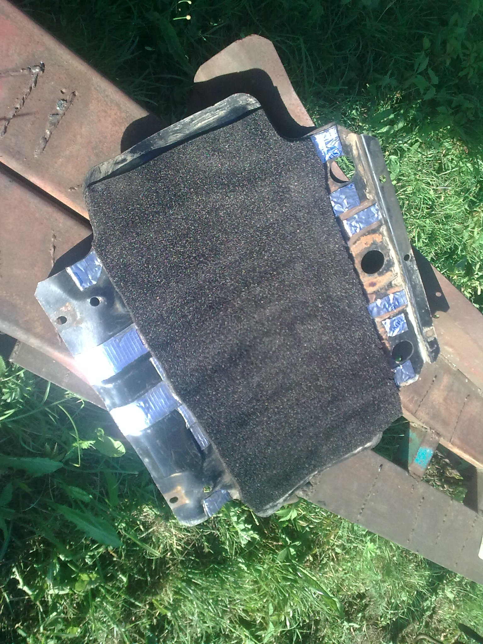

Был сегодня в магазе специализирующимися по тепло и шумоизоляции. Там брал для шумоизоляции моторного отсека материалы. Специалисты вроде не плохие они.
Объяснил им суть проблемы с защитой картера. Выслушали. Затею оценили. По матриалам сказали примерно следующее - в данном случае нет задачи преградить путь шуму, т.е. чтобы сквозь защиту он не проходил, а задача убрать резонанс, погасить звук в себя (т.е. в в материал) и погасить вибрацию. Короче посоветовали SPT 4мм (или аналог VM). Сверху на STP сказали что для пущей уверенности можно прилепить СПЛЭН 4 или 8 мм. Но не факт что СПЛЭН что-то даст. Оба материала не являются поглатителями влаги.
Итог - буду брать и то и другое, так как для зимы СПЛЭН пригодится в части теплоизоляции.
Вопрос тем кто это сделал или у кого защита (оба листа) сняты - КАКОЙ РАЗМЕР КАЖДОГО ЛИСТА ???

atas80 и всётаки может быть для начала попробуй поездить без защиты, чтобы оценить разницу, не спеши с покупкой материала.
На мой взгляд нужен тоненький слой виброизолятора (2-4мм) на битумной основе - чтобы железо не звенело + толстый слой звукопоглотителя (10-35мм) т.е. такой, который сильно ослабит отражёную звуковую волну.
Тут велосипед изобретать не приходится, примерно такую же технологию применяют при изготовлении дорогих, престижных акустических систем.
У меня защита снята, сфотаю и сниму размеры.
Уж больно холодно на улице и в гараже поэтому сам ещё ничего не предпринимал. Но теперь уже точно знаю, что "голое" железо ставить не буду.

Да, наверное попробую снять защиту и послушать разницу.
Будет чем заняться на выходных.

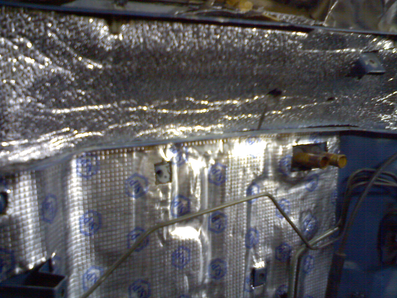

Народ!!!После Нового года кто нибудь уже сделал себе снизу шумку????Еще один момент про шумку,это так сказать последствия шумоизоляции.Продав П-2 93года долго не мог найти подходящий П-2рестайл,решил П-1 у меня есть куплю в качестве разгонной тачки Приору,купил Приору-универсал всю обклеил с ног до головы вибро-шумоизоляцией,дня два ездил как будто в уши пробки вставили,а потом,а потом привык и подумал нахрена надо было столько карячится,читал потом про этот эффект у многих тоже самое,результат виден ,точнее слышен в первые дни ,а потом привыкаешь и все,как будто ни чего и не делал,проездив 9месяцев , а все 9месяцев продавал Приору успел на ней 35т.км наездить,бочку зря на неё катят машина как машина только сопли всем известные подобрать,я всетаки снова купил ПАДЖЕРО,больше на Пузо ни в жизнь не лягу!В Паджерике шумку сделал только в дверях,чисто из за музыки,до сотни в нем и так тихо,двигатель меня сильно не донимает,даже наоборот ,немного же надо его слышать,да и машина ведь не Мерседес представительского класса!

У меня П-1 тоже шумоузолированый,не так чтобы уж совсем ну слой вибро,слой шумо,я после него поехал с другом на абсолютно новой Тоёте рав4,у меня просто уши оглохли от шума!!!Не ожидал,честное слово.Ты правильно пишешь что когда сравниваешь с чем то,очень заметно,но когда ездишь каждый день привыкаешь,не зря говорят к хорошему быстро привыкаешь.А вот защиту под движком весной обязательно шумоизолирую на своем П-2,сейчас все ГАЗовские грузовики идут обклееные,правда там это не к месту не видно откуда масло течет!!!

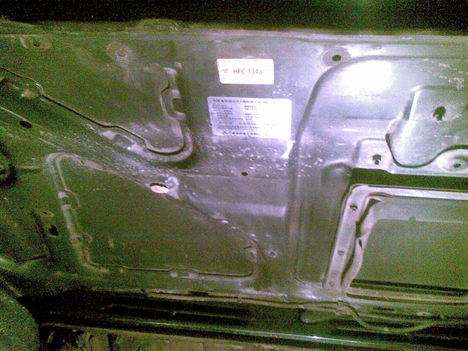

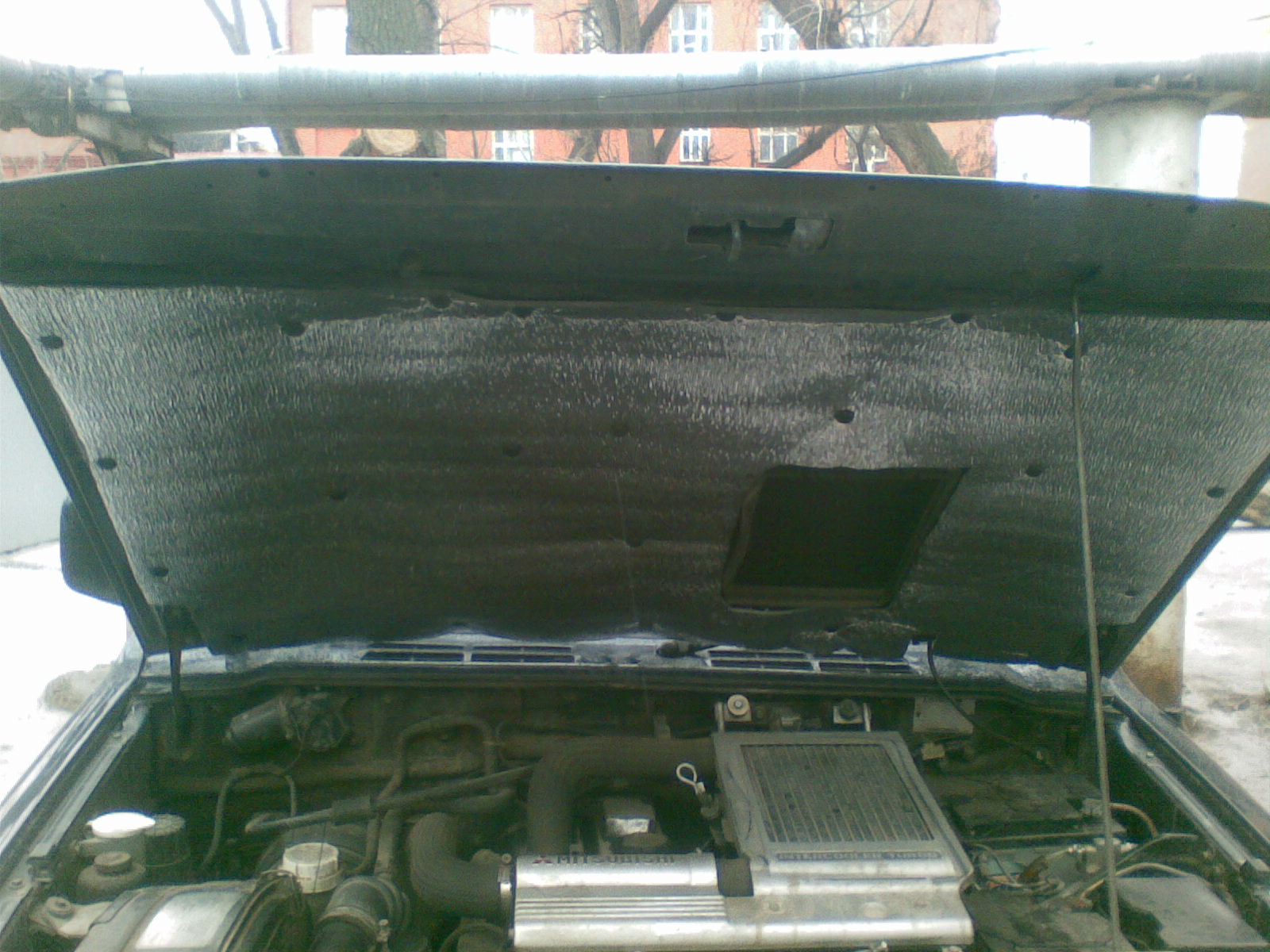

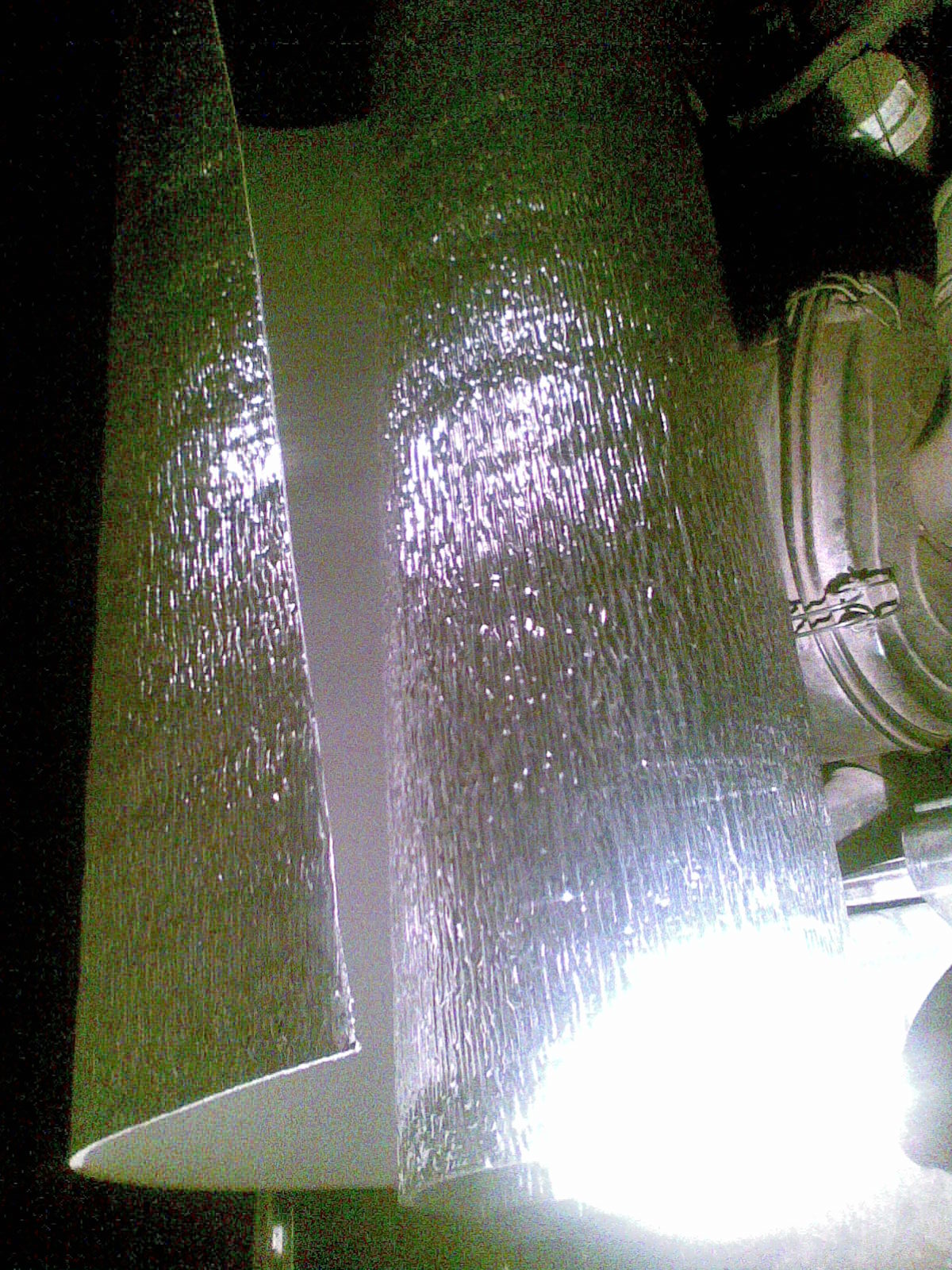

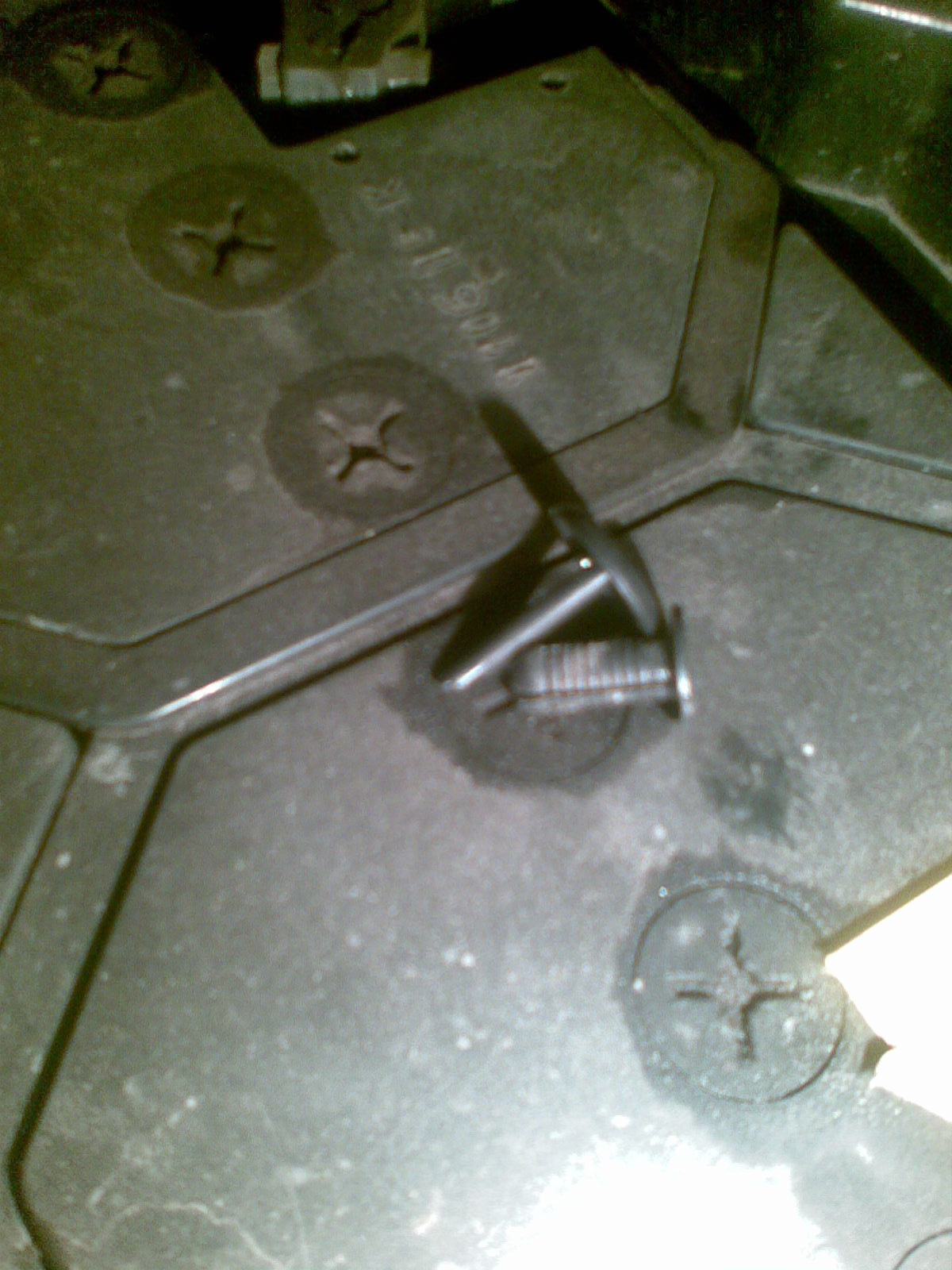

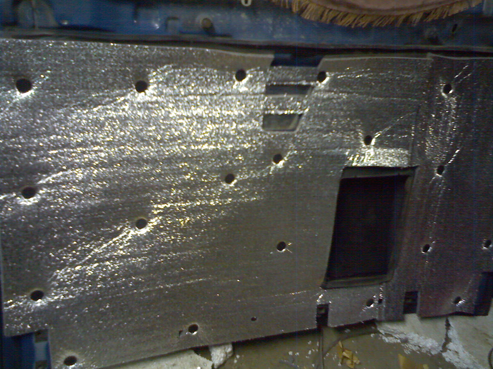

Предлагаю краткий отчет по бюджетной теплошумоизоляции капота. Может кому и пригодится. Фото внизу
Использованные инструменты (кусачки - для извлечения старых рассыпающихся клипс, ножницы, канцелярский нож, авторучка).
Использованные материалы: Строительный изоляционный материал, название не помню, толщиной 5 мм, я использовал остатки, оговорюсь, что лучше взять потолще.) Клипсы. Родные - небюджетные (больше доллара за шт.). Но отлично подходят отечественные диаметром 8 мм, со слов продавца от Газели, по 2 руб. за штучку, итого 30 шт. на 60 рублей. ::-): Состоят из двух частей –клипса и фиксатор. Затраченное время около 2-х часов.
Финансовые затраты: 60 руб. – клипсы, изоляция тоже метражом продается в магазинах –копейки.
Родная шумоизоляция отсутствовала уже при покупке авто.
Кусачками удаляем остатки старых клипс. Затем прикладываем изоляцию к капоту, в передней части капота есть уплотнительная резинка, вплотную к ней, будет ровно. С боков оставляем немного запаса. Отмечаем отверстия под две клипсы по верхним углам (при открытом капоте). Удобно использовать авторучку, протыкаешь стержнем, попадаешь в отверстие на капоте и дальше расширяешь его на диаметр ручки. Думал сначала использовать пробойник, но и без него все отлично получается. Наживляем эти две клипсы. Дальше справа налево (по вертикальным рядам) повторяем процедуру с остальными клипсами. Шланги и крепления от омывателей стекол я оставил под шумкой, хотя ИМХО более правильно ,снять и пустить поверх шумки. Я же побоялся на морозу отломить их пластиковые крепления (может по теплу и переделаю). Натягивать как струну не стоит, старайтесь по возможности немного повторить очертания капота. В передней части капота есть несколько отверстий под клипсы (увидите, там толщина ребер жесткости меньше), под которые использованные мною клипсы не подошли – были чуть длиннее. Используем кусачки, откусывая излишки 3-4 мм. Сразу использовать фиксаторы на клипсах не советую, лучше в последний момент. Закончив с клипсами отрезаем канцелярским ножом и местами ножницамиизлишки с боков и снизу, под петли, а также отверстие под интеркуллер (резал под размер резинки на нем). И еще, верх материала металлический, на всякий случай прикройте на период работы пакетиком клеммы аккумуляторов.
Все.
Шуму поубавилось ( но лучше использовать материал потолще) и остывать двиг, думаю, будет помедленнее.

Да я тоже противник капитальных вложений - мерседес не получится, но хоть сколько то понизить уровень шума надобно, ато после длительных поездок иногда башка раскалывается от шума.Дедон69 писал(а):и подумал нахрена надо было столько карячится,
Жаль только, что результат работы нечем измерить, только субъективно на слух, а восприятие на слух сильно зависит от сиюминутного состояния "слушателя".

имхо плохой выбор.SaRMat IK писал(а): Использованные материалы: Строительный изоляционный материал, название не помню, толщиной 5 мм,
не дай бог , но фольга коротит клеммы на раз. и вспененый полиэтилен загорается от спички. опасная хрень

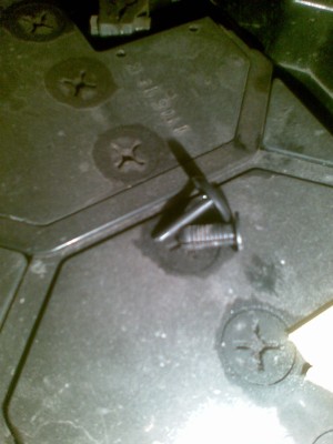

Да, действительно может и замкнуть, хотя бы на клемы какие ни будь пластмаски сверху, ещё можно просто вырезать под акамуль отверстие)

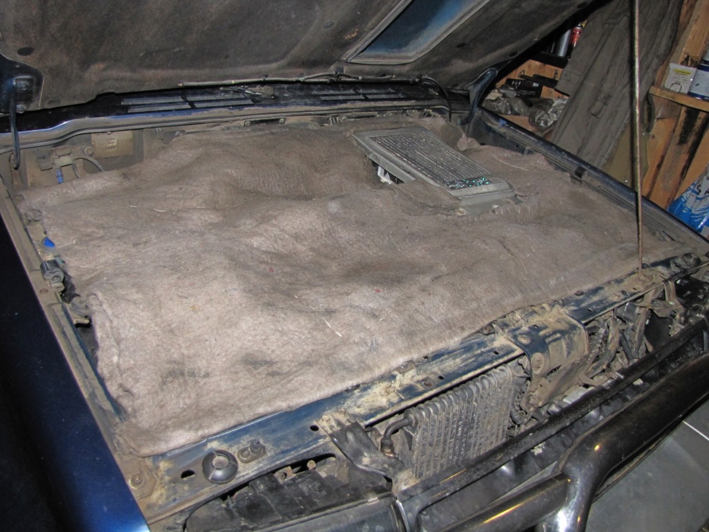

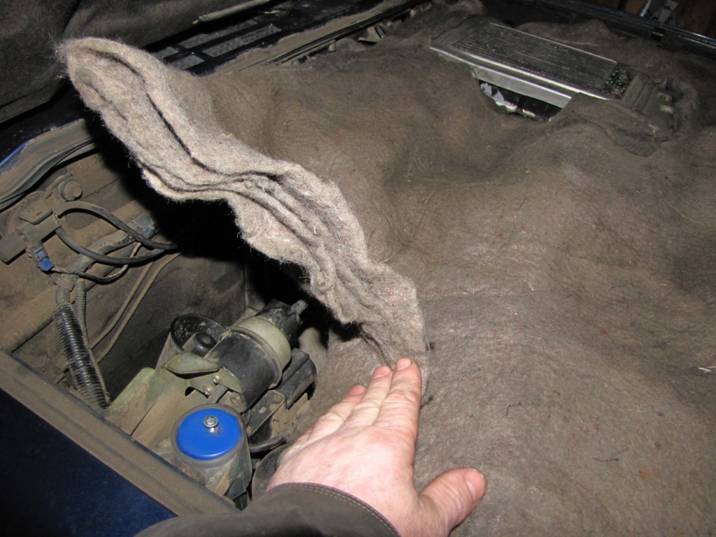

Стало теплее, эксперимент возобновляется...
Добыл кусок асбестовой ткани (асбестовая ткань считается огнеупорной), сложил в четверо, накрыл только трубки к форсункам (всё остальное убрал), всё это под радиатором интеркулера, но его не перекрывает. Похоже goreth прав - резонируют трубки, остальные шумы из моторного отсека вторичны.
Теперь настраиваю музыкальный слух
и оцениваю.

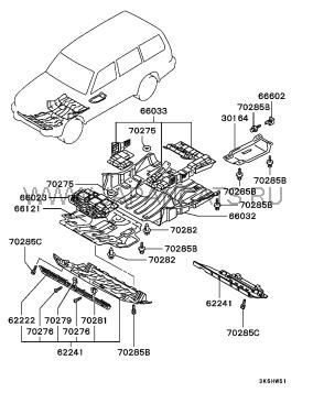

тема тоже интересна.
Вот какая есть информация к размышлению: нашел картинку(см внизу) защиты вот от такой модели П2
Модель [300] PAJERO (V20-50#)
Модификация [V46WG] 2800D-TURBO/WIDE LONG WAGON
Комплектация [RPF1] EXCEED-1(-9406)/EXCEED(9407-),4FA/T
Период выпуска 10/1990 - 11/1999
Регион Япония
детали 66023 и 66033 - явно шумоизоляция

Приклеил шумоизоляцию на защиту,теперь такое впечатление что весь шум от двигателя идет из кулеровского воздухозаборника,на ходу шум от движка заметно убавился!!!

Re: Некоторые идеи на тему шумоизоляции 4M40
Клеил как на двери стп 2мм и забыл как называется, как поролон короче черный .
- alekzander2708
- Сообщения: 1539
- Зарегистрирован: 19 мар 2009, 13:28
- Двигатель:: 4M40
- Мой автомобиль(и):: Pajero II, A/T SS, V46W, '95, MT 31"10,5R15 - продан
- Откуда: 52
- Откуда: НиНо [52]
- Благодарил (а): 66 раз
- Поблагодарили: 7 раз
поролон, ИМХО, не гут - чуть чего с двигла протекло, в нём и останется
кстати, про капот - чтобы не думалось про замыкания - просто взять этот фольгированный ПЭ толщиной 2мм и положить его в 2 слоя, фольгой внутрь. правда есть опасение, что слой ПЭ, ближайший к двиглу погет просто потечь....жарко тама
"Броневичок"
