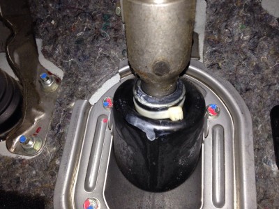

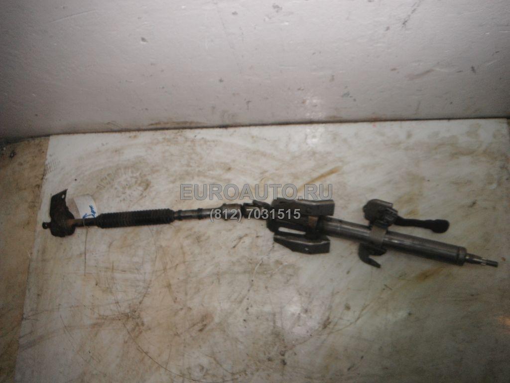

Вот, левая нижняя стрелка на эскизе указывает на два резиновых бублика в моторном отсеке..., меж ними нет зазора, оттуда нельза закачать смазку вверх ничего не откручивая?
Я в верхнем своём посте привёл цитату из этой ветки, как её внедрить?.

Вот, как раз на фото эти два бублика последние..., значит ниже их соединение с резиновым чехлом моторного отсека? Просто стянуть его вниз и всё?

Lebed писал(а):Если у Вас скрип не из-за Гаранта, как на 2 стр., то
Нееа, ДРАКОНА я снизу тоже литолом уделал, а вот если руль опустить в крайнее нижнее положение, то ситуация резко улучшается :*YES*:
А когда этот скрип идёт, от шатания руля, резиновая манжета вибрирует - точно она поёт, только вот где?

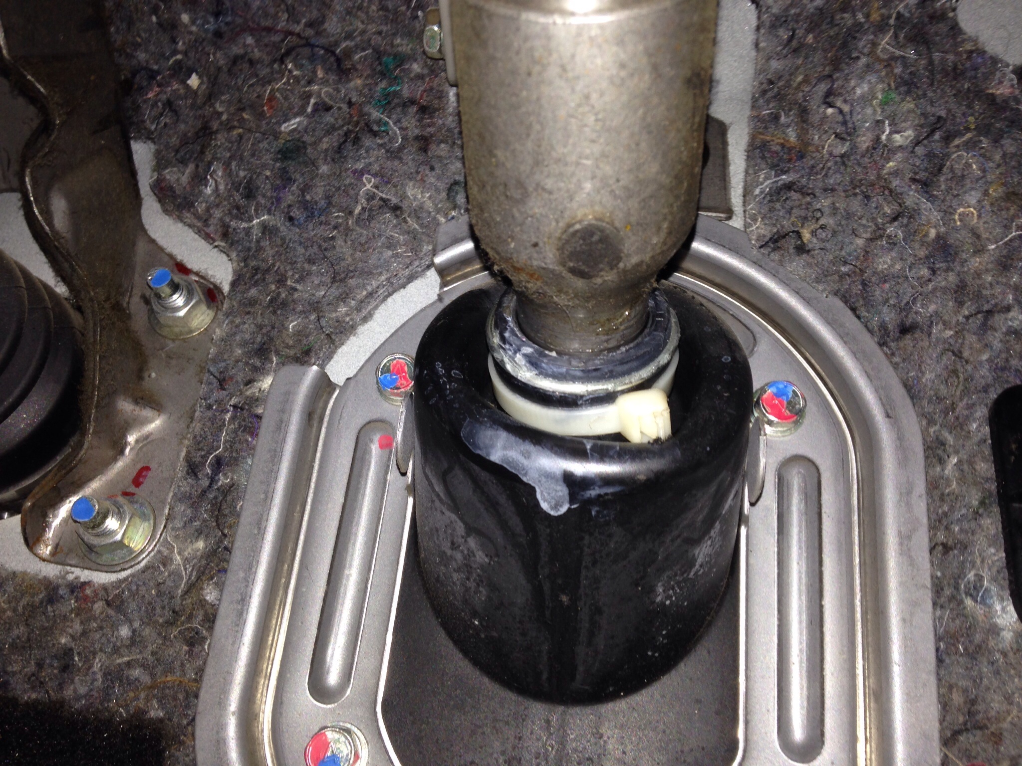

Lebed писал(а): Хомут ещё вроде какой то пластиковый висит. Фото не чёткое.
Точно..., хомут, но там ВСЁ в литоле, а скрипит без малейшего изменения, значит под манжетой.

Я тоже мазал, набивал, но помогало не на долго. Потом взял хомут пластиковый( стрепу) и обжал эту манжету. Полгода полет нормальный. Не скрипит.

Delika379 писал(а):...Потом взял хомут пластиковый( стрепу) и обжал эту манжету...
А в каком конкретно месте обжимал? Можно фото?

Обжимал прямо за стальным кольцом. Сначало тоже набивал, брызгал, а потом обжал и забыл. Правда в тот момент под рукой был только белый хомут( думал если поможет то поменяю на черный), но нет ничего более постоянного, чем когда то сделанное временно.

Снизу, из моторного отсека, наступать не стал... Провёл сверху... психическую :]:-O:
Если снять кольцо, то доступ под манжету становится свободным :*VICTORY*:
Провёл площадную обработку напалмом литолом всего, включая и нижнюю часть ДРАКОНА на горячей машине - вроде тихо!
Во всяком случае, с этим делом всё, до лета, а там уже основательно, со снятием ДРАКОНА и манжеты :;-): :*YES*:
