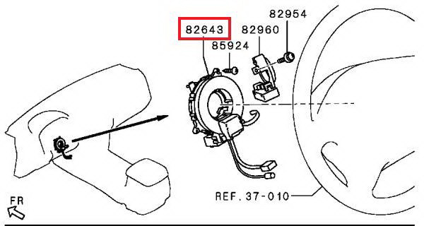

Re: Нашел источник скрипа руля (+)
Скоро может часовая пружина отказать,не будут работать подушка скуиз и подсветка руля!
Гы:) А еще отвалятся руль и педали. Вы силиконовую "пленочную" смазку-спрей на быстроиспаряемой основе ни с чем не путаете?TeddyBearr999 писал(а):Скоро может часовая пружина отказать,не будут работать подушка скуиз и подсветка руля!
Нет, тоже заливал, от скрипа, а потом на трассе перестал работать круиз, перестали светиться кнопки, а недели две спустя контрольная лампа подушки зажглась!Может проблем и не будет (тьфу тьфу), фиг знает! Мастер менял цасовую пружину, все наладилось.
Как говориться кто предупрежден тот вооружен! Вот она кажись!
"Часовая пружина" - это свернутый спиралькой контактный шлейф (токопроводящие дорожки, запаенные в упругую пластиковую ленту), который собственно и соединяет контактные группы в рулевом колесе с остальной электрикой автомобиля. Чтобы его "угрохать" надо залить что то сильно агрессивное. Чего плеснули, если не секрет?

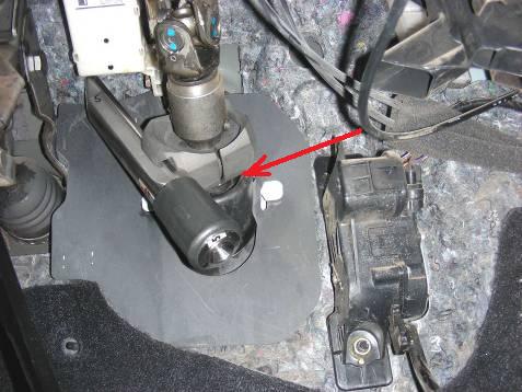

Забыл рассказать окончантие эпопеи. Кавалерийская атака с брызганьем ВД на резинку изнутри и снаружи захлебнулась - скрип исчезал на один два дня и начинался с новой силой. Плюнул, решил взглянуть поподробней. Снял нижнюю панель торпеды, увидел картину -
Скрипит пыльник рулевого вала, который на фото в центре композиции. Он легко сдвигается пальцами вниз и потом возвращается в исходное положение. Я не стал мелочится и промазал участок вала под манжетой пыльника консистентной смазкой, чтоб уж навярняка. Молчит уже больше недели. Если кому-то влом будет снимать всю панель, то при наличии определеной гибкости тела и рук достаточно открутить (тупо отверткой) один пистон, крепящий нижнюю часть панели между педалями тормоза и газа. После отгибания этого куска платика до пыльника вполне можно дотянутся снизу и проделать описанную операцию.
Ясен пень появился. Решить эту проблему раз и навсегда невозможно. Но после той процедуры скрипа не было до первых больших холодов. А на морозе смазка видимо застывает и легко стирается с пятна контакта. Так что пришлось повторить процедуру, опять густо нанеся консистентную смазку на рулевой вал в районе манжеты. Но уже без разборки, раскорячившись чтобы дотянуться до валя без снятия нижней панели. Как говориться минута в позе бегущего египтянина - и никаких скрипов:)
Добавлю ещё один вариант причины. У меня был страшный скрип, где-то под ногами. Диагноз поставили у ОД, оказалось, что трется база от противоугонного штыря "Гарант Люкс" о пыльник рулевого вала. Смотрите фото.
Как-то проездил я без скрипа месяцев 8 правда, но какое-то стечение обстоятельств заставило их начать скрипеть. Вылечилось вот такой силиконовой смазкой http://catalogue.liquimoly.ru/index.php ... ike_name=1
У меня тоже после установки Гарант-Люкса появился звук... Интересно, там ничего не протрется? И можно ли его немного сместить, чтобы звук пропал?
Сместить не вариант - силиконить надо. Я один раз побрызгал и уже несколько месяцев не вспоминаю. Наверное, чтобы не протерлось надо чаще силиконитьMakarov Igor писал(а):У меня тоже после установки Гарант-Люкса появился звук... Интересно, там ничего не протрется? И можно ли его немного сместить, чтобы звук пропал?
