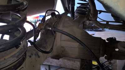

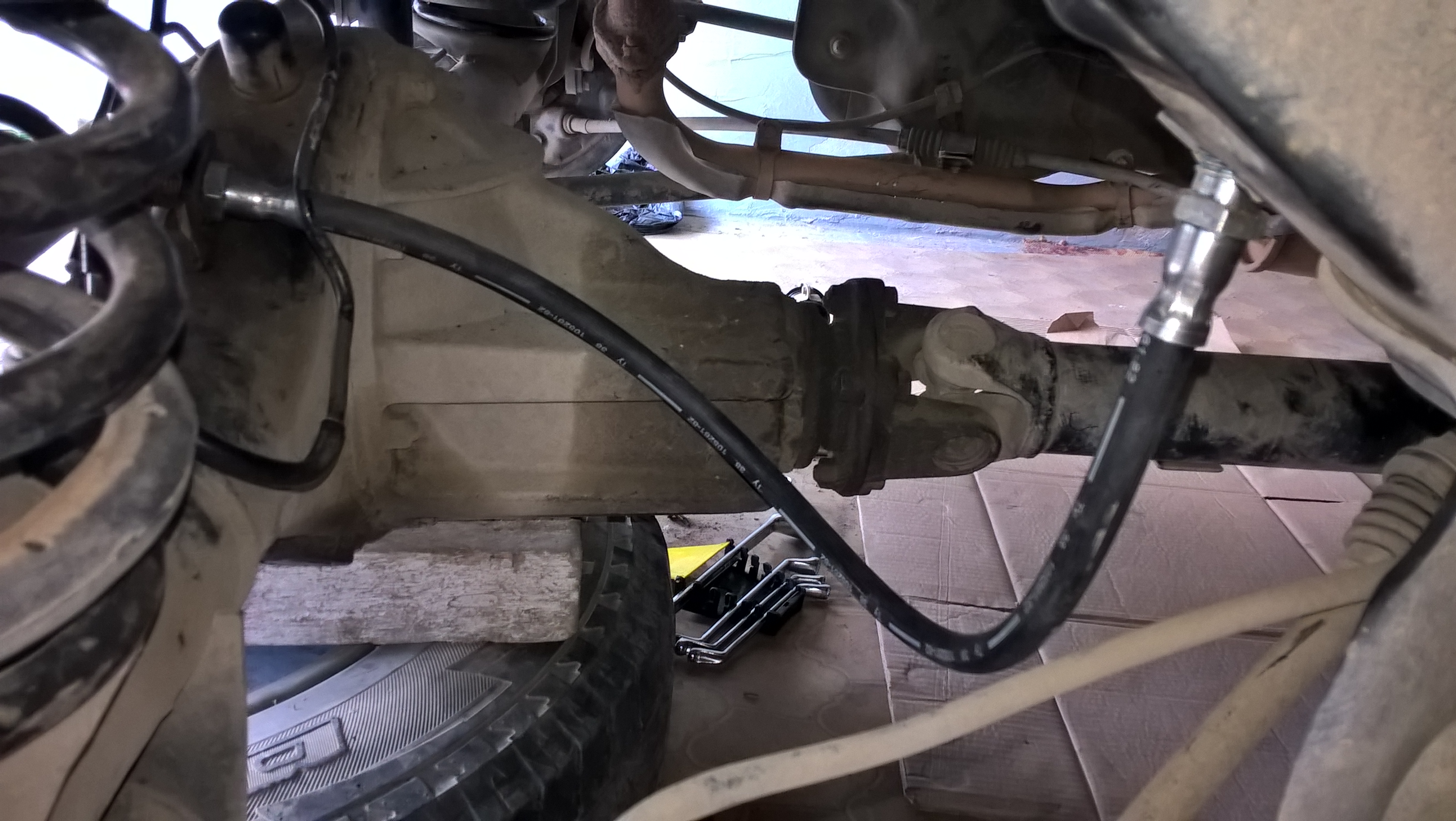

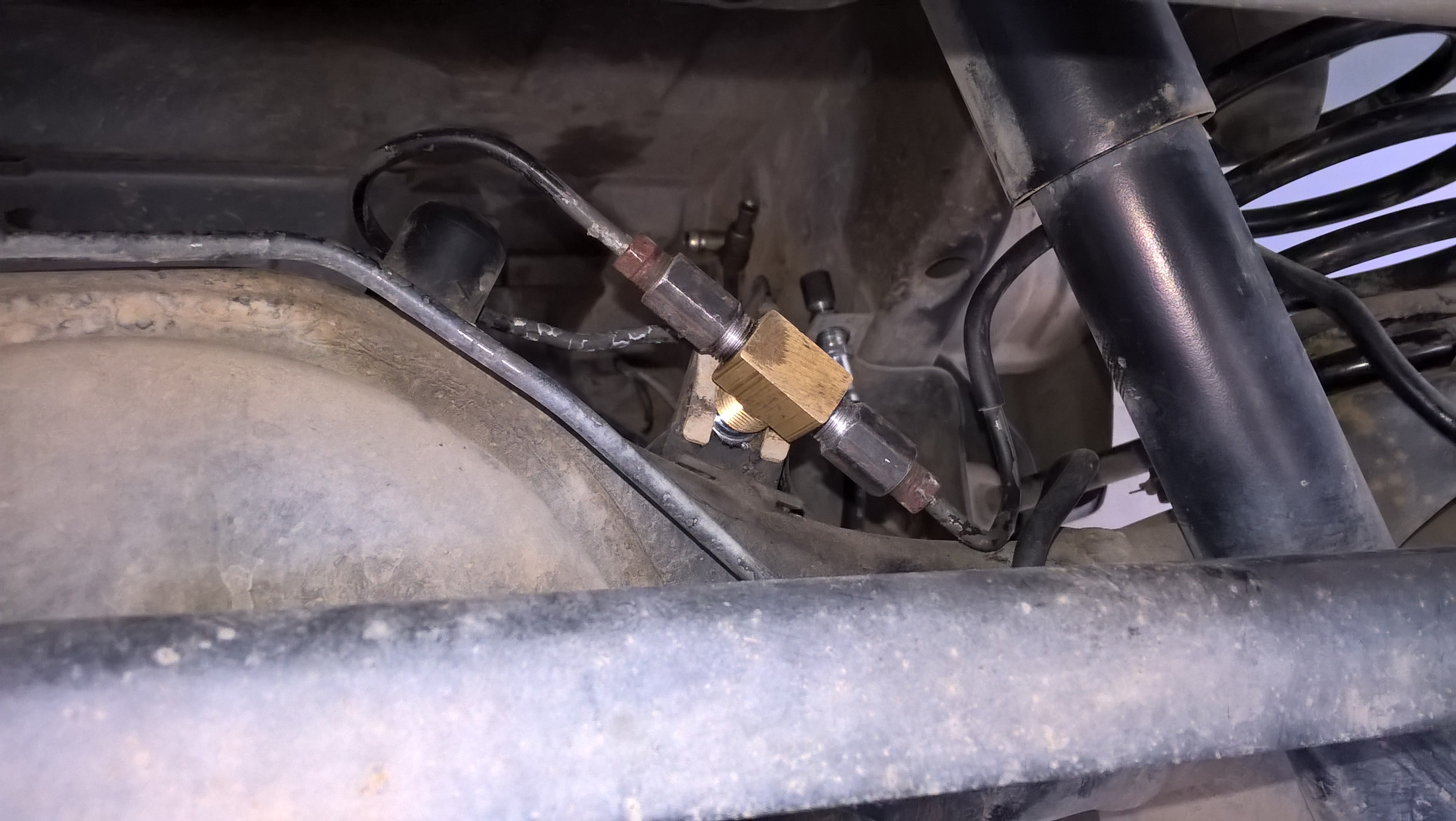

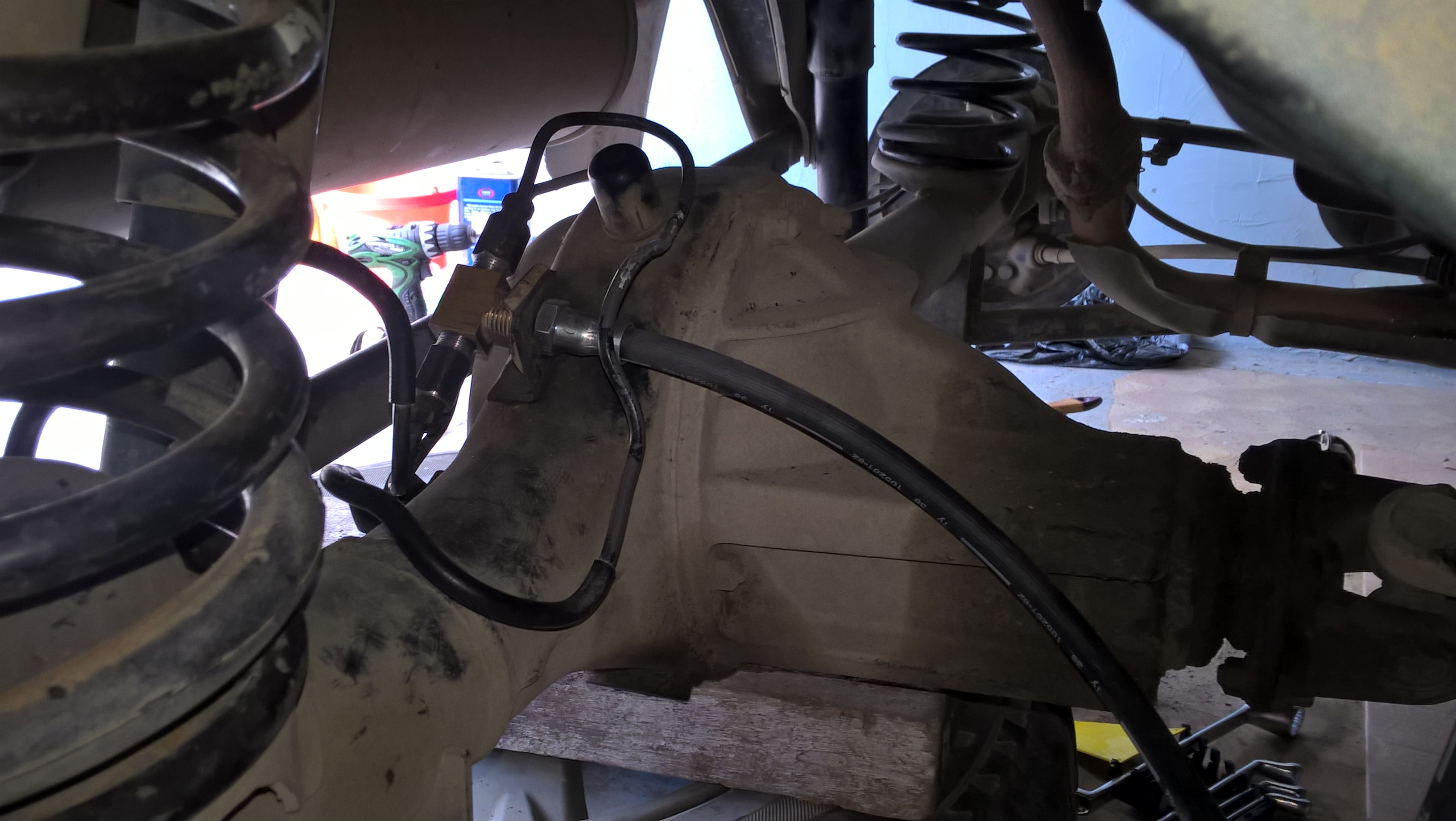

Ну вот и я доехал до замены задних колодок и тормозных цилиндров. Хотелось совместить с заменой подшипов на полуосях, но закисли крепко, подручными средствами выбить не смогли.
От родной схемы разводки трубок также ушел на тройник из-за цены правого цилиндра.
Взял два левых цилиндра от TRW - BWF 236. (2 по 710р, есть другие по 500, но не понравились они мне)
Купил тройник УАЗ 69-3506033 (205р) и шланг тормозной УАЗ передний длинный (52см) 469-35006060 (225р), но можно и обычный, тк родной всего 37 см.
Заказал три футорки токарю с нашего штуцера 8мм на УАЗовский М10 (3 по 250=750р).
Герметик резьбовой разъемный (80р).
И все собралось на ура.
При выгибании родных трубок получилось обойтись без подрезки и развальцовки. Выгляди почти как с завода (будь заводской тройник под наши резьбы) + удлиненный шланг при лифте это плюс.
