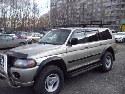

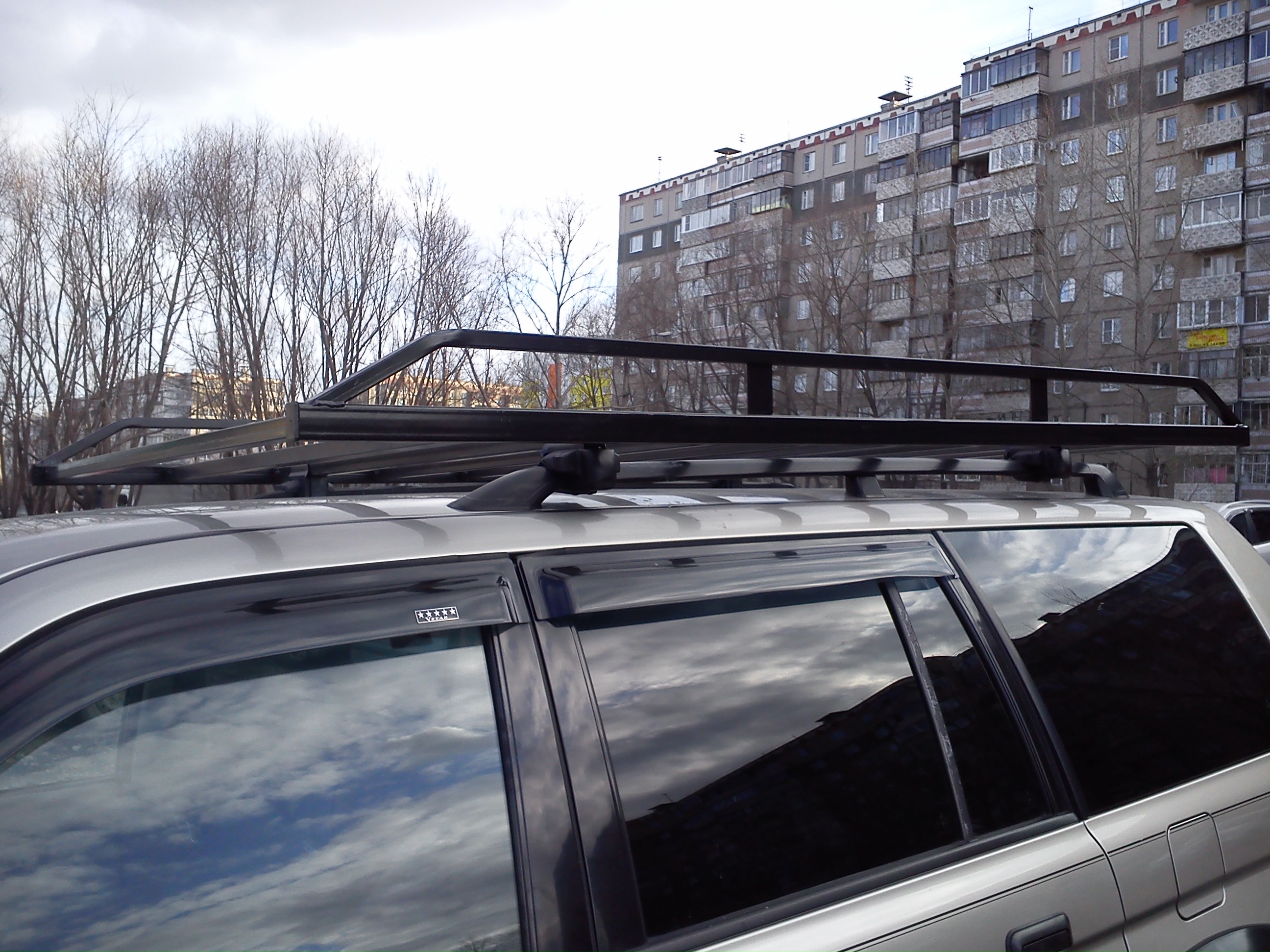

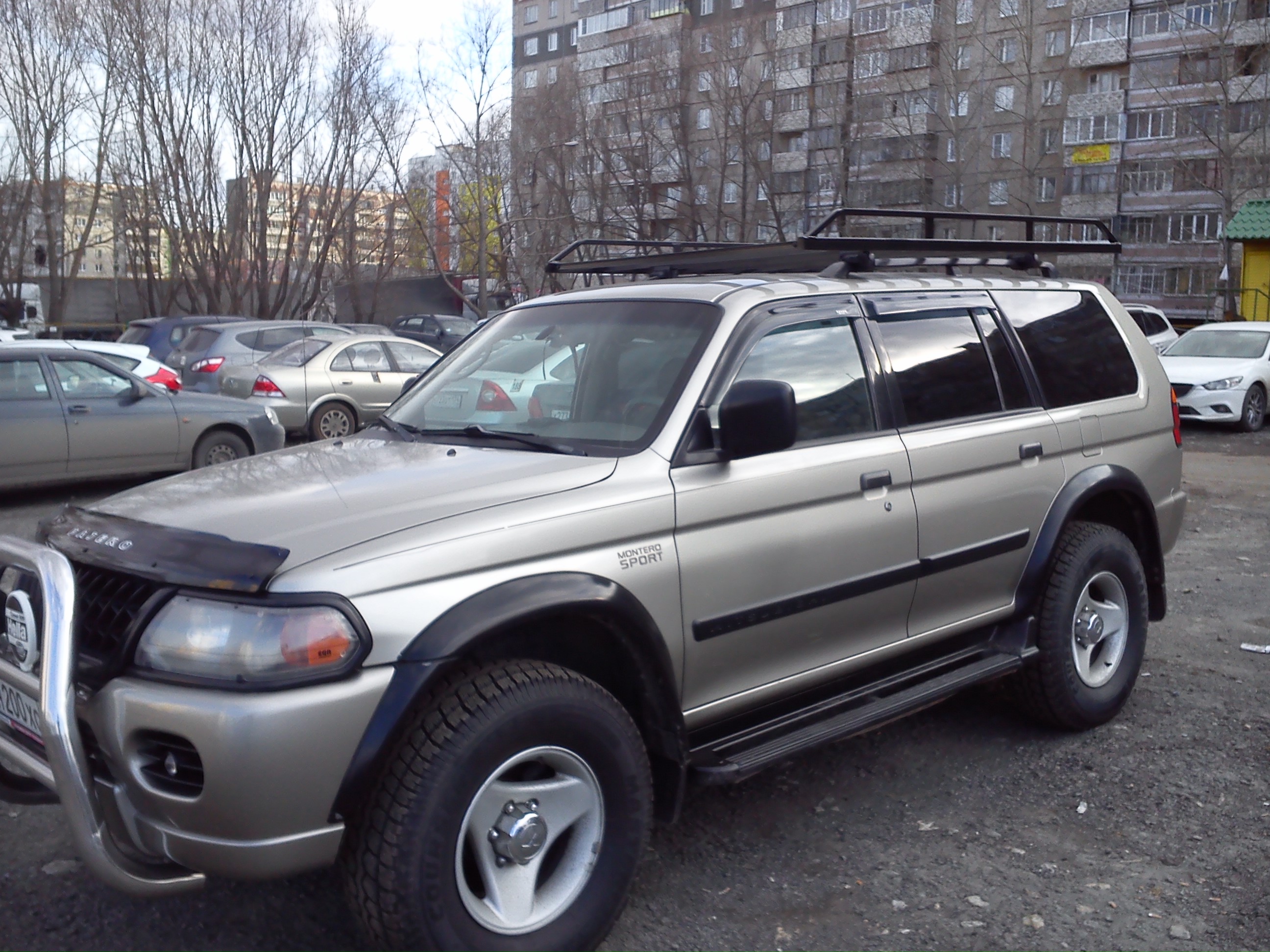

Вот так выглядит багажник до переделок http://uaz-design.ru/published/SC/html/ ... nyj-unikar
а вот так доработанный и установленный на авто, для эстетики наверно я его ещё сделаю уменьшу по ширине.
