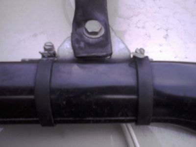

Podzemshik писал(а):У меня люстра съемная, крепится двумя болтами к кронштейнам, причем на левом кронштейне еще и антенна живет. С люстрой я в гараж не заеду...
Можно поподробнее с этого места. :)
Тож хочу помимо поперечин для багажника, одну для люстры.
Как ты ее к рейлингам крепил? Что за кронштейны? Можешь фотки кинуть.
Бортжурнал на Drive2
Podzemshik
Сообщения: 7671
Двигатель:: 4D56, 1KD
Откуда: Permoníci
Благодарил (а): 126 раз
Поблагодарили: 417 раз
Re: Перекладины на рейлинги
Сообщение Podzemshik »
Кронштейн вырезал из монтажной пластины (продается в стройматериалах) в виде буквы Т и согнул. Закрепил червячными хомутами к рейлингу, на хомуты предварительно одел черную термоусадку, чтобы не выделялись на рейлинге. Поперечина сделана из алюминиевого уголка, на который также одета термоусадка. Поперечина к кронштейнам крепится болтами М8.
Второй кронштейн устроен также, но он побольше, на нем рядом с поперечиной живет антенна.
