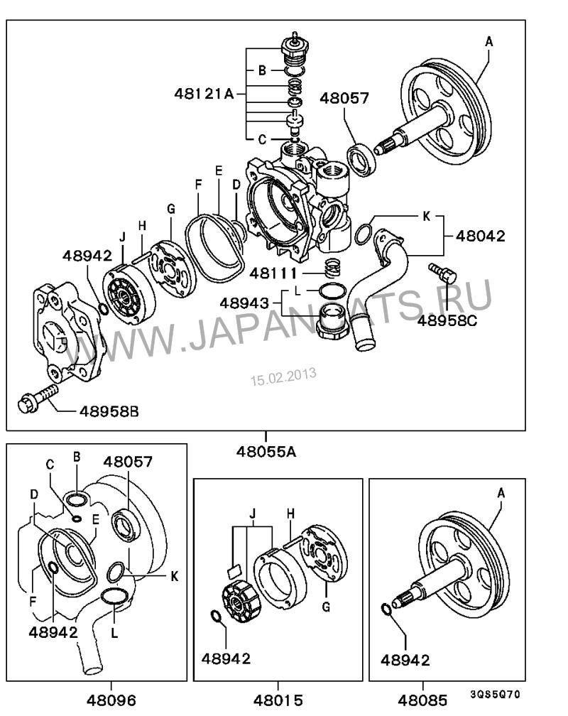

Всё таки подвывает ГУР. после сброса оборотов до ХХ и последующем наборе до 1000.
Если я заменю в нём вот этот набор - 48015 ну там со всеми сальниками и прокладками конечно, прекратит? Ведь я так понимаю других подвижных вещей которые могут подвывать там нет!?

Тут только разбор точно скажет...а так гадание сплошное.48015и резинки 48096 и подшипник48057

48057это сальник. Подшипников в ГУРе нет. Поэтому и спрашиваю - что вроде гудеть больше нечему. Кто то тут писал, что поменял только вот эти рабочие колёса и прокладки с сальниом и получил новый ГУР в старом корпусе. Вот и вопрос - так ли это получиться на самом деле?

Так и будет...новые потроха в старом корпусе

Dimix писал(а):Так и будет...новые потроха в старом корпусе
Ну и почитай будет как новый?

А вот у меня не гудит,не свистит,а из под переднего сальника подтекает и разбрызгивает немного. Ремкомплект покупать? Сальник и прокладки?

Yakor469 писал(а):А вот у меня не гудит,не свистит,а из под переднего сальника подтекает и разбрызгивает немного. Ремкомплект покупать? Сальник и прокладки?
Вам нужно купить ремкомплект MR 448380 Стоит он 700-900 руб. Все можно сделать самому. 1-2 часа.
Специнструмент никакой не потребкется, набор головок, тонкая отвертка или ножик , 1л масла.
