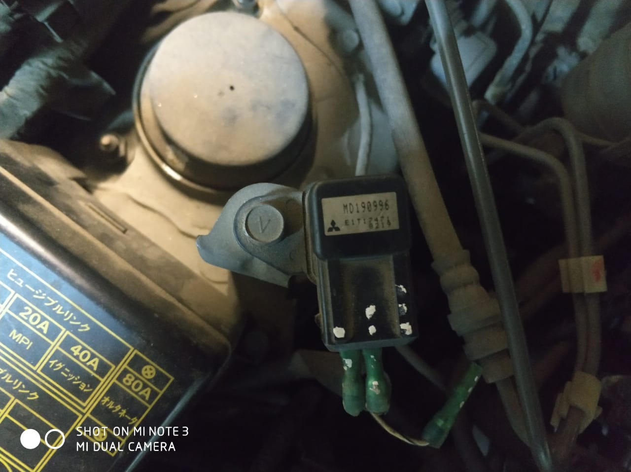

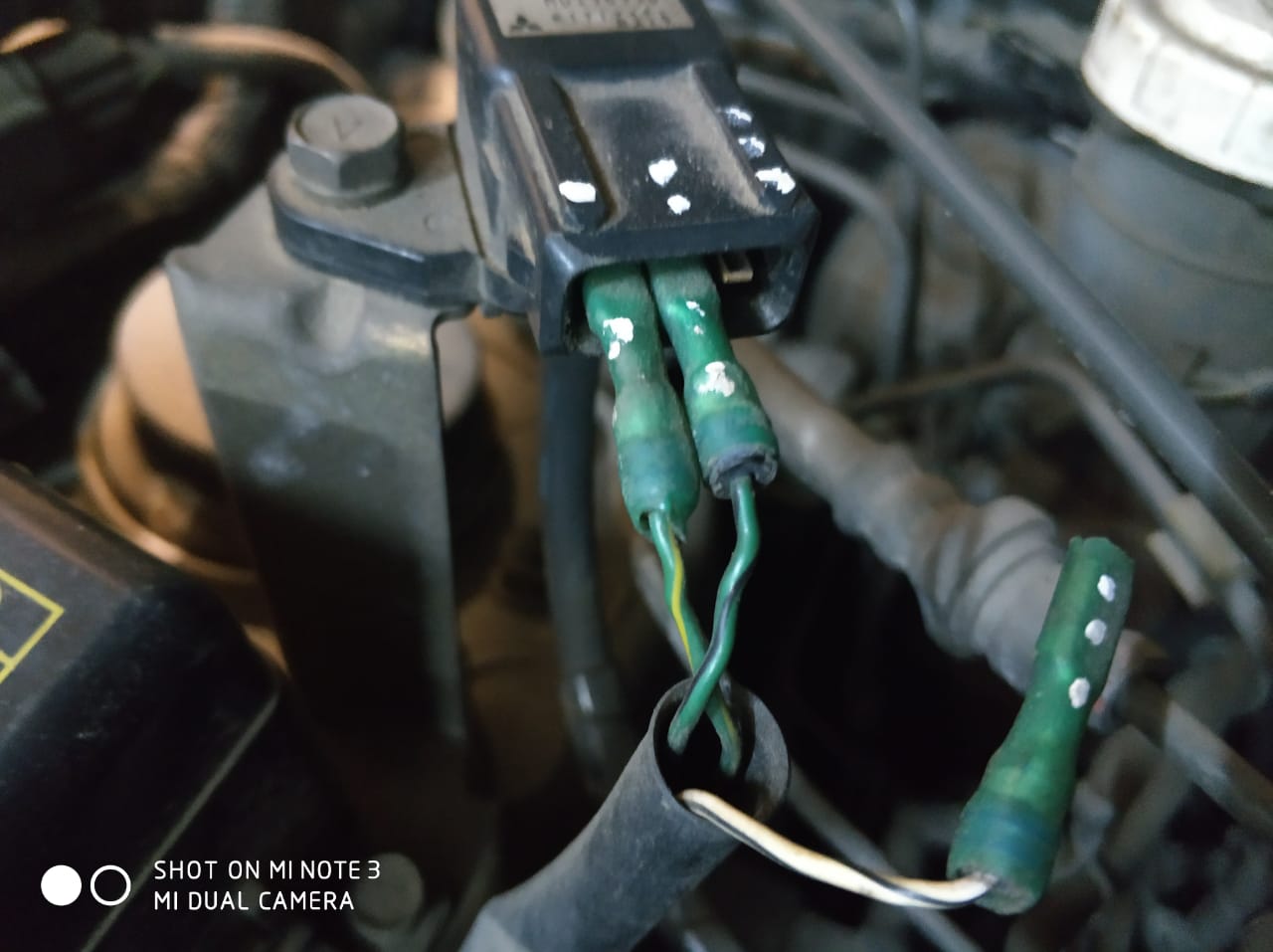

здравствуйте!
обнаружили под капотом такую картину.
[фотографии]
разъем сломан, один провод болтается без дела.
в таком состоянии машина худо-бедно, но едет (с симптомами топикстартера: плавающие обороты, может заглохнуть, если газануть - коптит, горит чек).
если же подключить третий провод, то после запуска сразу глохнет.
гугл показывает, что на этом месте должен быть датчик с номером MD190995. будем менять.
нет доверия к тем, кто ставил эту деталь : ) поэтому прошу подсказать, как подключить датчик? может есть электрическая схема подключения? или фото какого цвета провода на какие контакты должны идти?
[фотографии]

загорелся CHECK ENGINE

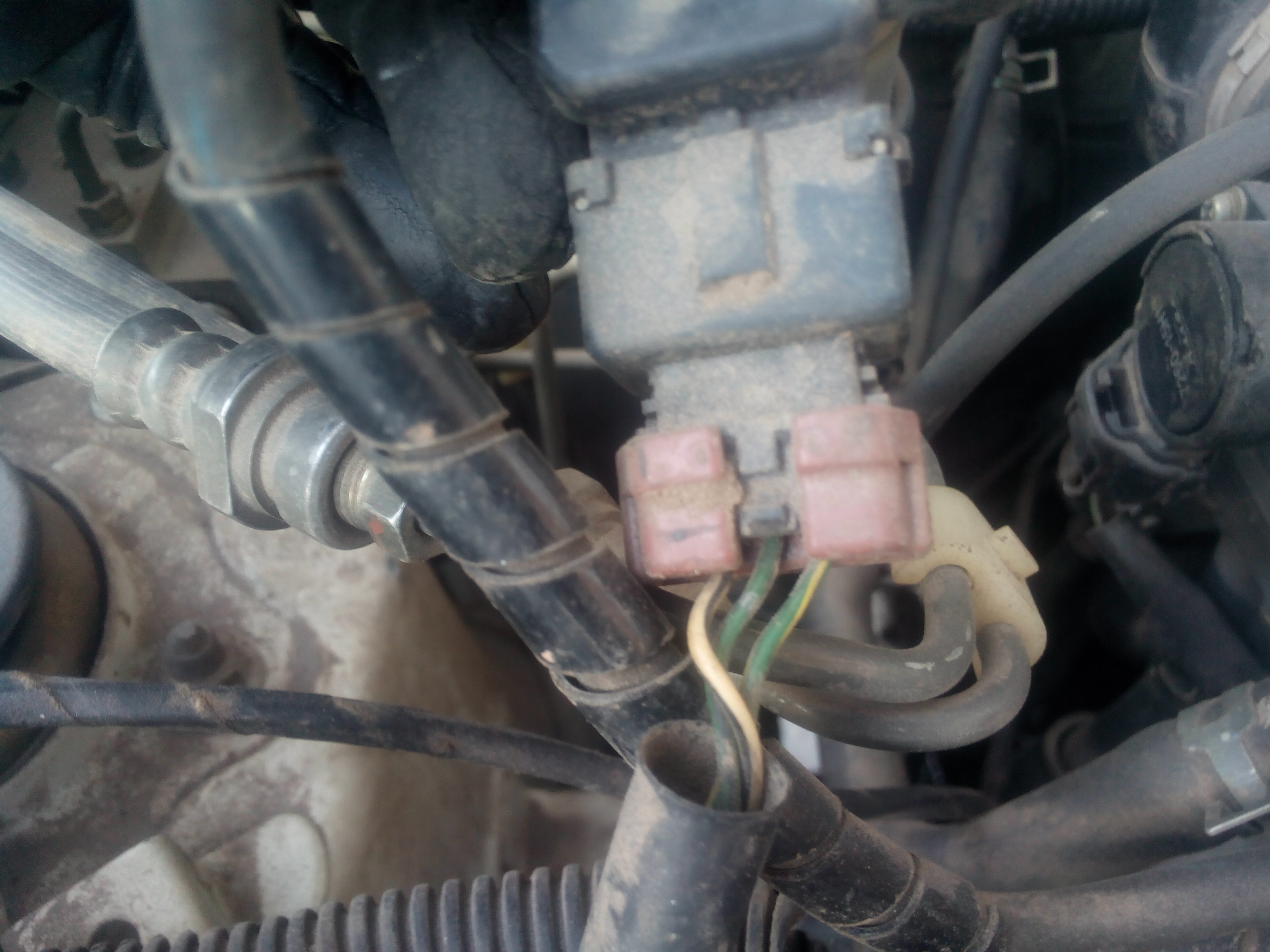

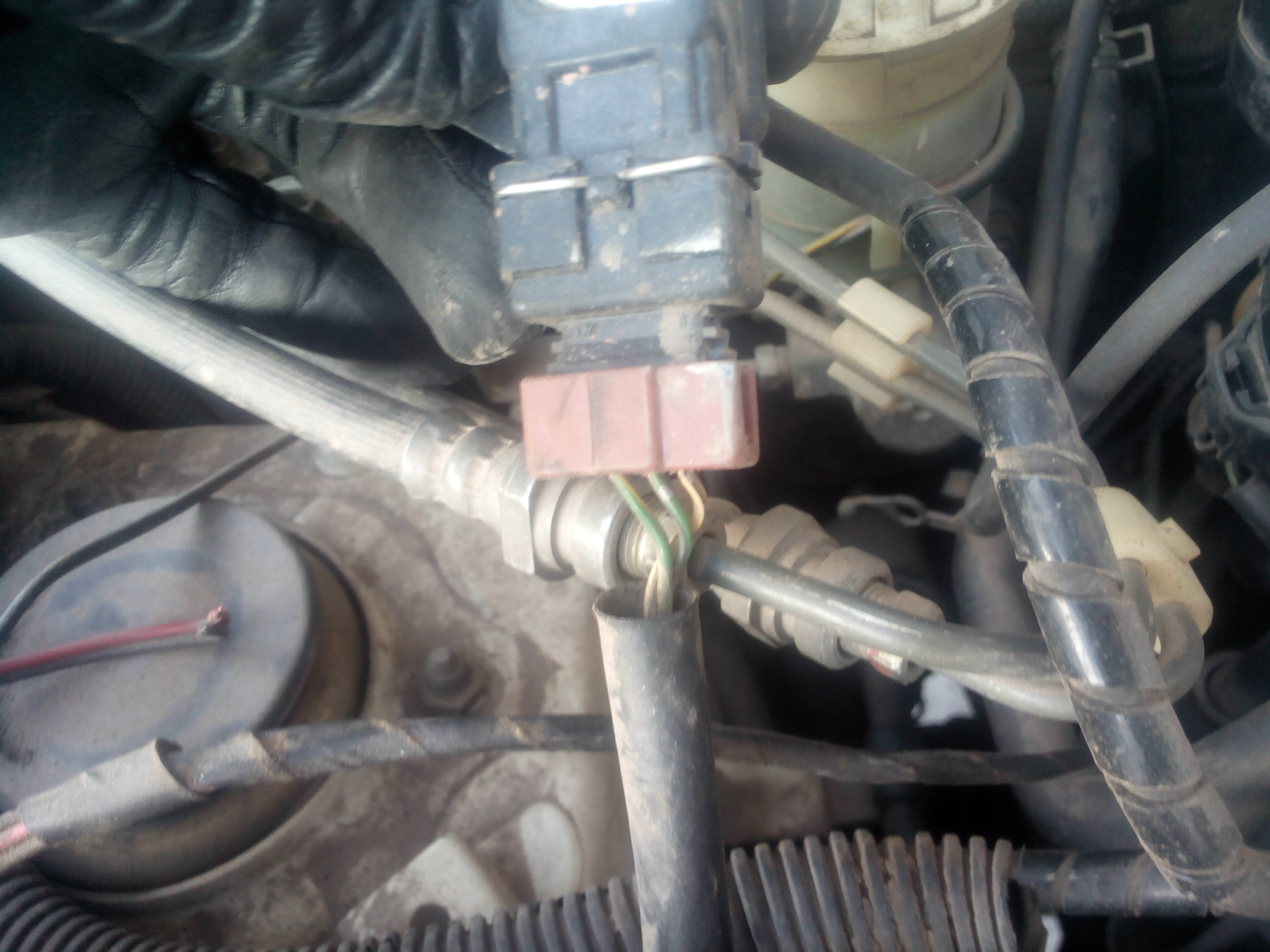

На второй фотке порядок подключения правильный.dashabubuz писал(а): ↑ поэтому прошу подсказать, как подключить датчик? может есть электрическая схема подключения? или фото какого цвета провода на какие контакты должны идти?

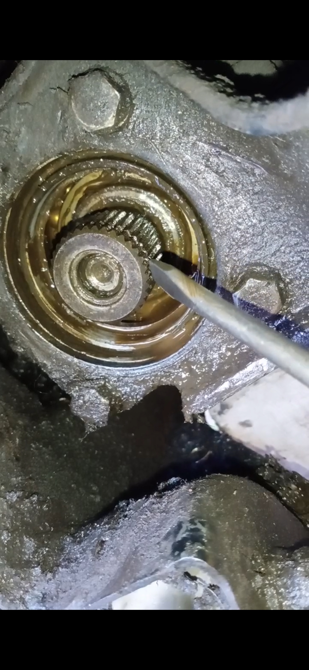

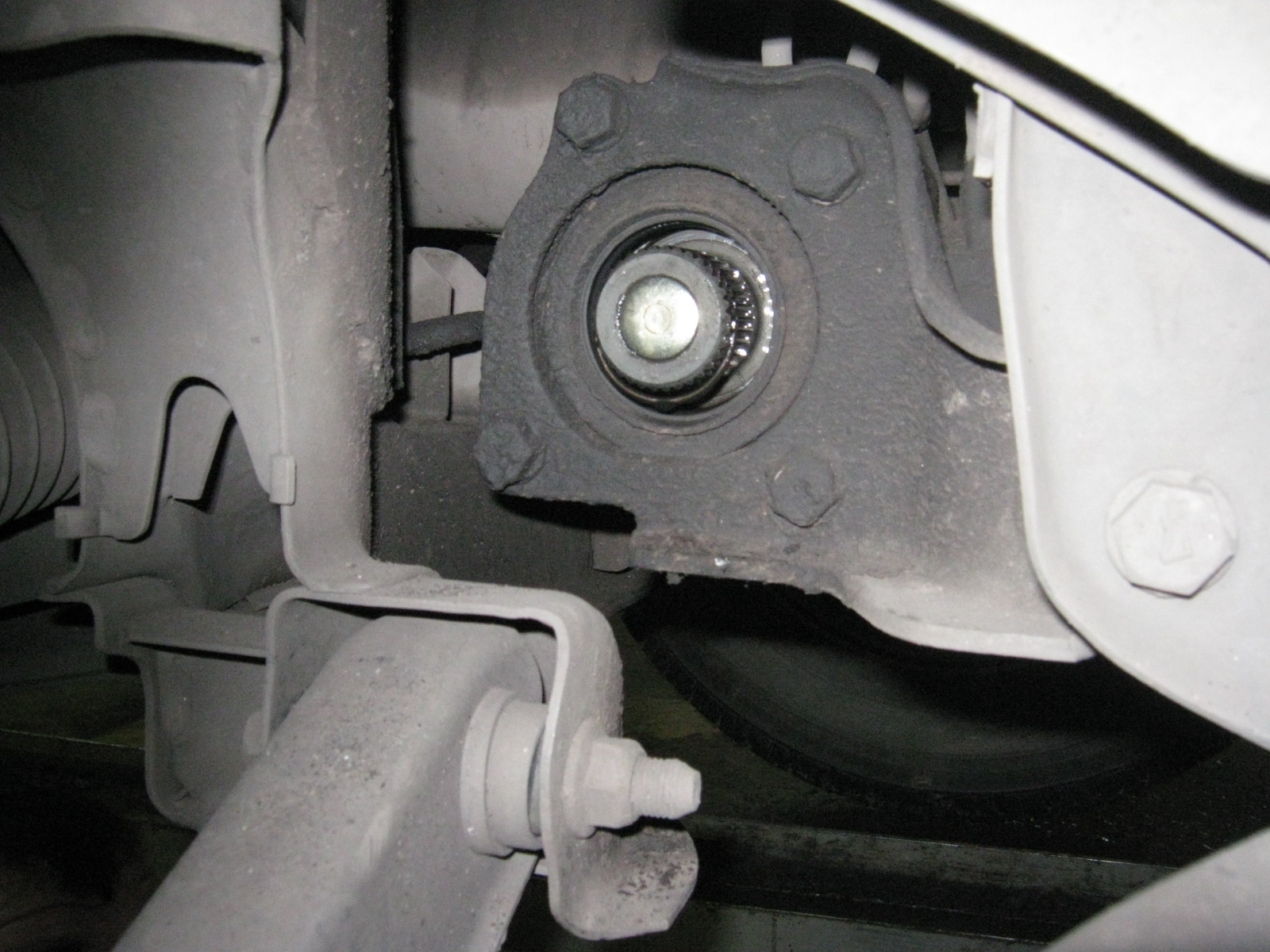

Мужики извините вопрос не по теме. Просто все навалилось разом. Вообщем снял левый привод. Кое-как выбил внутрений стакан гранаты, а стопорного кольца на валу то нет, который торчит с редуктора. ( Диаметр вала 30мм) Где мне его взять? На каком то огрызке держался этот стакан. Это кольцо стопорное реально купить? Ни кто не сталкивался номер не подскажете? Хотя бы фото мож у кого есть этого кольца?

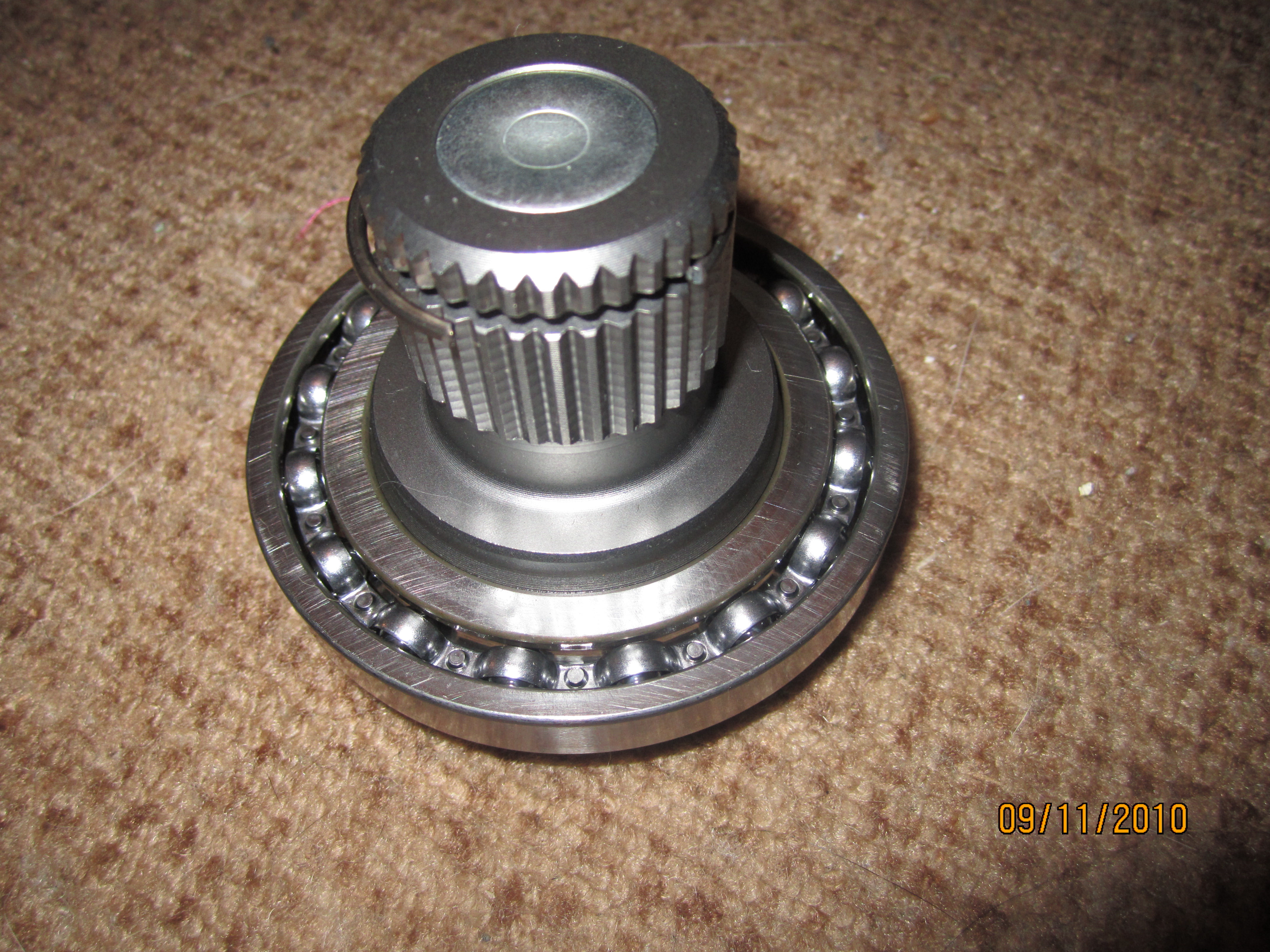

Вот на фото колечко смотри какое должно быть.
Искать по номеру - MB664226
Можно попробовать подобрать от чего-то другого.
Может у тебя кольцо про..терялось пока выбивал, или внутри шлицевой на гранате осталось.?
Ссылка на каталог - https://www.amayama.com/ru/genuine-cata ... lutch/8364

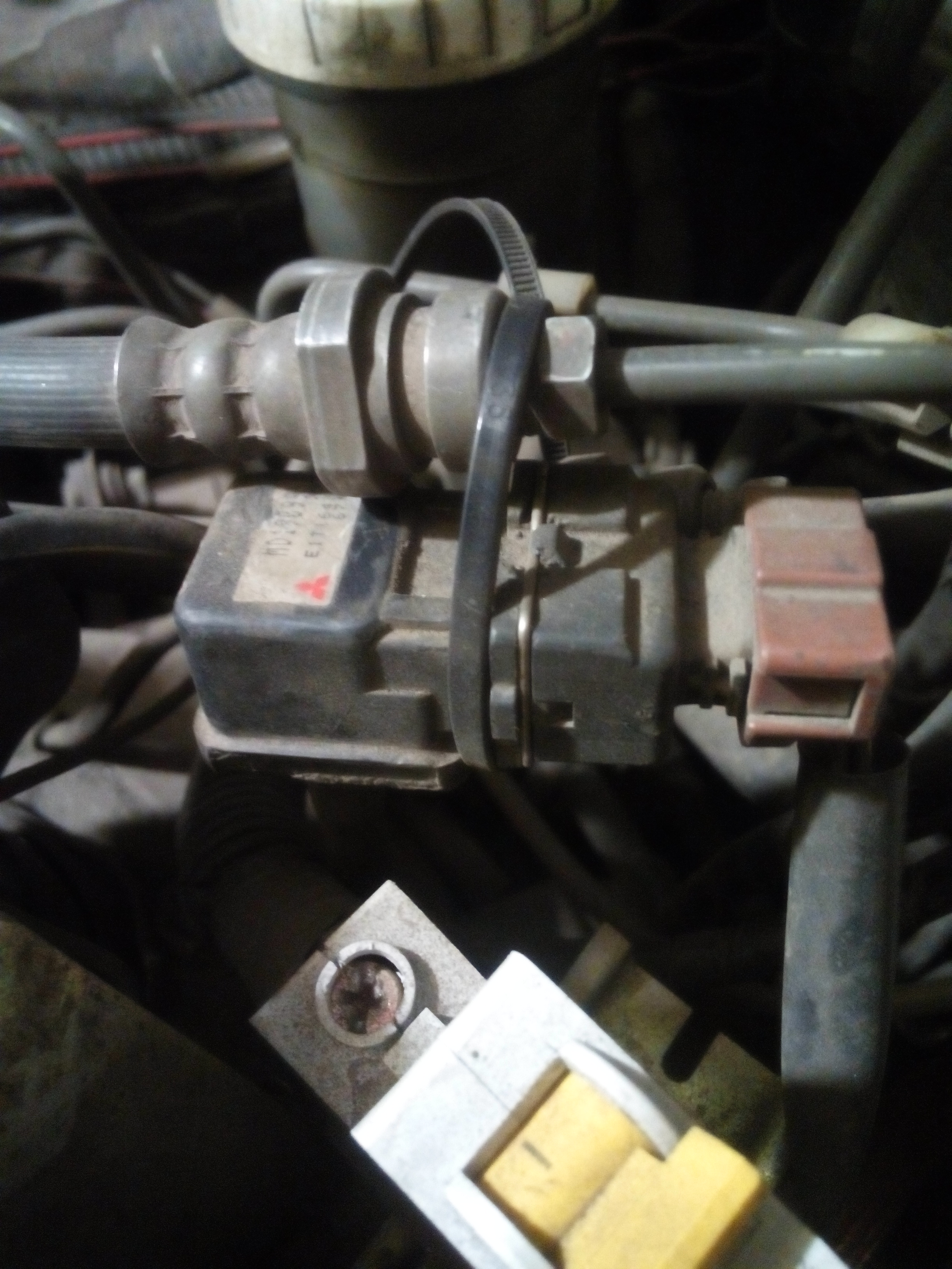

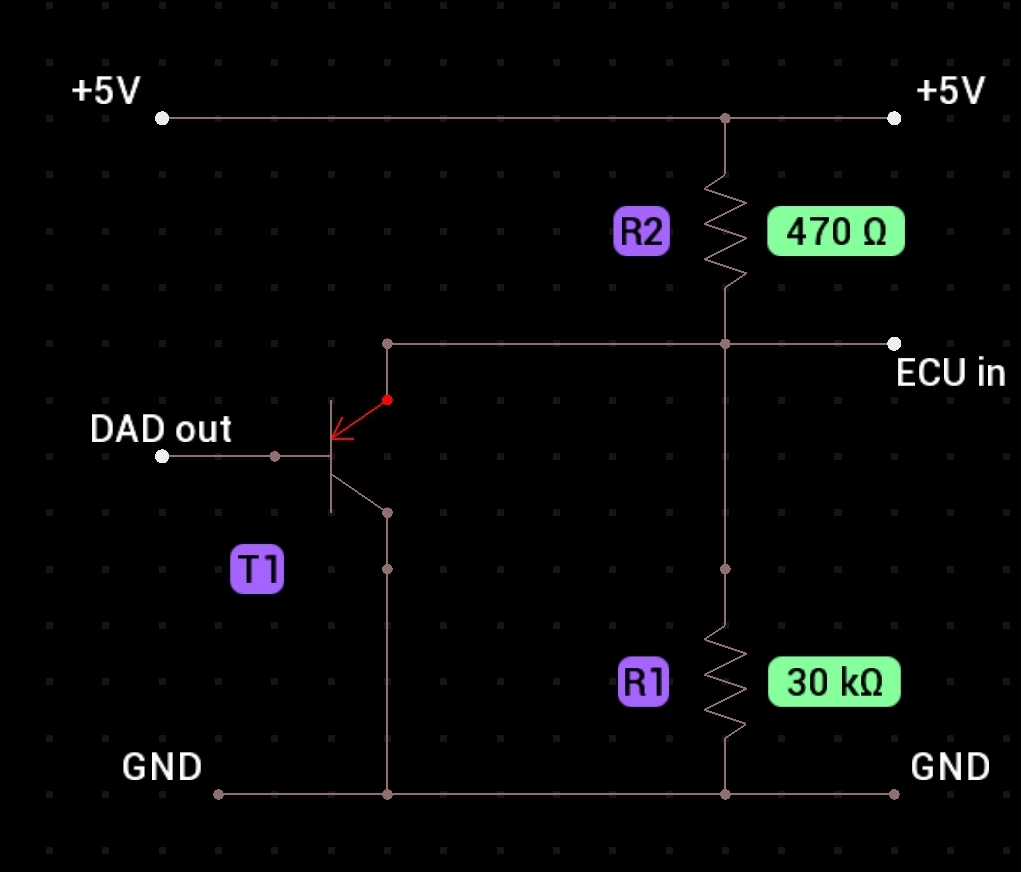

Никогда такого не было и вот опять, турбо-миник перестал ехать.
Когда купил, то всё работало отлично и сильно в диагностику не упарывался, но в один момент он перестал адекватно разгоняться, как будто ему топлива не хватает. Чуть передавишь газ и движок тормозит, передавишь посильнее - начинает запинаться. На третьей в узком диапазоне педали может разогнаться до 80, а на 4ой если не попал в волосок равновесия, то даже 70 держать не будет.
Проверил топливную, свечи, катушки, ВВ провода, заглянул в котлы эндоскопом, продымил коллектор - всё в норме, мануалу соответствует, пытался даже датчик кислорода поменять, только старый отказался выкручиваться и, в принципе, работал в некоторых режимах двигателя. А по опыту если дк иногда таки работает, то косяк именно со смесеобразованием.
Ещё перед всеми вышеописанными проверками, обратил внимание, что датчик буста (он же дад) на заглушенном моторе показывал 0.58 атмосферы (диагностический сканер диагзон про), вместо 1.00 (2.2-2.5В на сигнальном выводе, а должно быть ~3.6В, если смотреть мультиметром, на полном бусте, при напряжении ~5В эбу будет показывать 1.25 атмосферы, как и при отключенном дад), а на полном бусте, с давлением в коллектое 1.5 атмосферы (надувает +0.5, проверял манометром), показывает максимум 0.7-0.78. Заказал ближайший контрактный - аналогично, даже чуть меньше. После двух снарядов в одну воронку и решил проверить всё остальное, благо сам диагност и всё оборудование в наличии.
Судя по всему, там сдох один (или более) из транзисторов в операционном усилителе, где-то тут попадались фото вскрытого датчика, та круглая байда и есть операционный усилитель, который работает на тензорезистор (может и он подустал.
Проверял датчик вакуумным и простым насосом, в принципе, от 0 до 5В он выдаёт, только 5 он выдаёт при 2 атмосферах, вместо 1.25
Добавил один каскад на биполярном транзисторе пнп-типа между датчиком и разъёмом и пыжик снова полетел, правда, чуть богатит на холостом ходу и немного не доливает на полном бусте, но это надо подбирать транзистор с подходящей ачх, а я лепил из того, что было в гараже на скору руку, буквально позавчера (ещё и автоэлектрик). Либо можно схему включения попробовать поменять. Схему, как сделано у меня, прилагаю. Но, гипотетически, можно вовсе без резисторов, т.к. на сигнальном проводе с эбу уже есть подтяжка к 5 вольтам, но может понадобиться резистор либо на базе транзитора, либо с него на землю, чтоб выравнять ачх по наклону и линейности (радиоинженер по образованию).
В общем, есть ещё что доработать. Но по итогу получаем, что контрактная деталь не обязана быть исправной, а первичный диагноз оказался верным и датчики таки дохнут коллективно.
Движок контрактный, с японии, поставлен весной предыдущим хозяином, состояние нульцевое, хон как новенький, клапана без нагара. При покупке, летом, спокойно разгонялся за сотню даже на АТ лаптях 215*75r15 (на родных дисках тёрли об лонжероны при полном вывороте), на "родных" 175*80 тем более пёр.. пока дад не сдох недели три назад. После "чиповки" на 4ой потихоньку разгоняется до 90, может и больше сможет, но небыло ровной дороги под боком. При полном бусте на эбу теперь приходит ~1.0 атмосферы, что лучше 0.7, но ещё не идеал.
Сразу двухкаскадник лепить не стал, т.к. тогда (по рассчётам) заливало бы свечи на холостом, он и на одном-то переливает (5мс вместо 2 на полудохлом датчике, а было бы все 12-15), ибо эбу "видит" давление 0.4-0.5 атмосфер, а должно быть 0.27-0.3. Кстати, открытие форсунок прямопропорционально давлению во впуске с соотношением 1мс на каждые 0.1 атмосферы.
привет, коллега!...
купить второй датчик, а не эти вот костыли? ))) еСЛИ дело не в ЭБУшном каскаде, конечно...

Хорошая, кстати, идея. Будет время - вскрою блок и потыкаю осциллом. И проводку прозвоню под нагрузкой...

Времени потыкать в блоке не подвернулось, т.к. сдал пыжа в кузовню, пока его переваривали, заказал новый датчик с алишки за ~2500.. всё ещё едет..
Но! В прошлые выхи товарищ на вольво s60 встал на трассе, пришлось ехать оживлять и каково было моё удивления, когда в потоке данных мне попались два замечательных пункта: давление во впуске 993гПа и напрежение этого же датчика 3.6В, что почти полностью соответствует нашему... еле удержался, чтоб не отжать у него датчик
Тем же вечером заказал б/у датчик с замкадья, вчера его получил в пятёрке, а сегодня забрал пыжика из кузовни
Погнал в гараж, цепанул диагностику, старый датчик с усилителем кажет 0.75, перекинул вход усилка на вольвовский - 1.07, вытащил усилок, воткнул датчик прямо в разъём
0.89 атмосферы.
Поехал прокатиться... естественно, с основной семейной дизельной пушкой-гонкой ни в какое сравнение не идёт но малыш таки поехал, при том вполне уверенно, даже на бусте, где так же стабильно "врал" на -0.1бара, но его уже не приходилось ловить на 0.8–1.0 бара педалью газа по бустометру, чтобы он хоть как-то хоть куда-то ехал, ибо чуть передует и уже не видит разницы давления, недоливает и на бедной смеси теряет мощность и тормозит вместо ускорения.
На неделе должен прийти датчик с алишки, там видно будет по чём пуд лиха.
Ну а пока буду наслаждаться недырявым пыжом на слегка обеднённой смеси (может обратно усилок воткну.. чутка сажи лучше, чем прогаревшие клапана.. наверное)
ПыСы:датчик от вольво идёт под номером 9486209, брал за косарь с авито, плюс сотка за доставку.

Ну чтож... за что боролись, на то и напоролись..
Мришёл вчера датчик с алишки, сегодня воткнул - кажет 0.97, при атмосферном давлении 0.985. Казалось бы, цель достигнута и "что может пойти не так"? Но! При слишком быстром прожатии педали акселератора в процессе ускорения, когда турбина вываливается за максимальные для эбу 1.25, то движок на миг стухает, аж машина носом клюёт, а по дороге домой ещё и джекичан в эти моменты подмигивать начал, жалуясь на, "какая неожиданность", датчик наддува. Вчера на вольвовском было так же, но значительно реже, да и ехал лучше.
Ещё минус: на холостых теперь давление 0.6, что, как бы, соответствует действительности по бустометру, но вдвое больше нормы, сажи, как от паровоза, ДК висит в 0.997, угол опережения зажигания падает до ~5. Расход ~20/100.
Из плюсов только более чёткий запуск, буквально с пол оборота, а не с 3-5, как раньше.
Завтра, похоже, замкну круг на старый датчик... хотя у меня ещё пара штук от турбодизелей валяется (с мерсов и рено), но там напряжение атмосферы вдвое ниже, чем на старом было, т.к. вакуума в дизелях почти не встретишь, а вот буст в полтора бара плюсом к атмосфере - запросто..
Поделился бы кто базовыми показателями с исправного авто: давление на заглушенном, давление на полном бусте...
