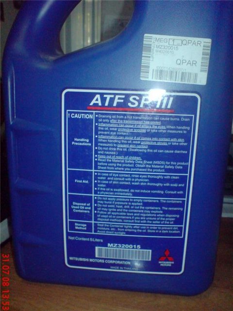

Я менял в том году масло в АКПП в МЕК1, вроде как авторитетное место, они в АКПП всем Мицубисям и в частности Паджерам заливают BP SP3. Это масло тоже не подходит Паджерам? Лучше поменять?

Никто про BP SP3 не знает? кто-нибудь его использовал на Паджерах?NiKK писал(а):Я менял в том году масло в АКПП в МЕК1, вроде как авторитетное место, они в АКПП всем Мицубисям и в частности Паджерам заливают BP SP3. Это масло тоже не подходит Паджерам? Лучше поменять?

BP SP3 это и есть Мицубиси оригинал для европыNiKK писал(а):Никто про BP SP3 не знает? кто-нибудь его использовал на Паджерах?NiKK писал(а):Я менял в том году масло в АКПП в МЕК1, вроде как авторитетное место, они в АКПП всем Мицубисям и в частности Паджерам заливают BP SP3. Это масло тоже не подходит Паджерам? Лучше поменять?

НА сайтах BP гдето читал " Жидкость для автоматических трансмиссий окрашенная в красный цвет, используется в автомобилях Mitsubishi и Hyundai. Разработано British Petroleum совместно с Mitsubishi как масло первой заливки в Carisma."DenVer писал(а):Откуда информация?

Трансмиссионные масла для АКПП - Mitsubishi DIA ATF SP III, Hyundai ATF SP III, Chevron ATF SP III
Область применения:
Специальная жидкость для автоматических трансмиссий Mitsubishi и Hyundai. Используется для первичной заливки на заводах Mitsubishi.
Обеспечивает плавное переключение передач в широком диапазоне температур
Идеальна для использования в Step"tronic, Tip"tronic, автоматических коробках передач. Спецификации:
Допуски производителей: Mitsubishi SP III; Hyundai SP III (part # 00230"11000).
Область применения:

У нас в городе у официала одно время лилось в АКПП именно BP Autran ATF SPIII. Что льют сейчас точно не скажу, "источник информации" поменял место работы. Вот уже третий раз (примерно раз в 40 т.км.) произвожу полную замену масла в АКПП именно этим маслом. Манера езды не агрессивная, "пенсионерская", бывает турбина-то не в каждую поездку "раскручивается". По бездорожью не езжу, а если и "помешиваю г-на", то без фанатизма, всё очень плавненько. Последний раз считаю "переездил" на масле (проехал 46 т.км). Что характерно, проблем с включением передач, рывков и прочих неприятностей не было. При замене масло чёрное (как синтетика из двигателя после 15000 км), ни намёка на первоначальный красный цвет. Слесаря, последний раз менявшие масло (не у официала), порекомендовали раз в 20-25 т.км. производить частичную замену (литров 5), и тогда масло вроде будет иметь постоянно нормальный, "коробочно-красный" цвет. Сейчас вот думаю (в связи с наступившей доступностью фирменного масла), имеет ли смысл перевести свою АКПП обратно на фирменное Митсубишевское масло SPIII? Может кто знает, насколько совместимы масла Митсу SPIII и BP SPIII?

У меня залито BP Autoran MM-SP III без каких либо нареканий. из производителей на канистре были указаны Mitsubishi, Hundai, Subaru.

Заезжал как то с год назад на СТО поменять масло в Аэротрэке у жены, там как раз предлагали BP SP-III, я хотел сделать частичную замену, мастер сказал либо делаем полную, либо вези оригинальное диаквин. Типа он ответственности не несет если что.

У меня тоже залито BP Autran MM-SP III, причем это масло используется в моей коробке уже более 100 т.км (с периодическими заменами, естественно). Коробка пока не жаловалась ))).

До меня хозяин книжками не загонялся , верил только официалам , и там после америки, они сделали полную замену без фильтра аутраном, перелив при этом больше килограмма. В руководстве для монтеро написано лить диаманд, поэтому я первый раз поменял частичным замещением с фильтром литров 6 и через 2 тыс .км еще раз литров 5 вышло все диамандом. А что такое аутран и про совмещение с другими они объяснить ничего не смогли ,типа льем и все тут.
