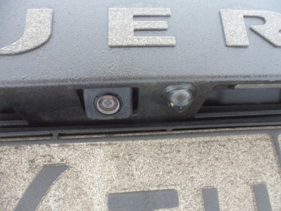

Вчера учтром наткнулся на эту тему (не весь форум еще изучил), помчался в магаз, 40 рублей 35 минут, и О,ЧУДО!!!! камера чистая!!!!
мелочь---Но, зато такая приятная.
делал под окном офиса, во время обеда, вся контора наблюдала, сначала пальцем у виска крутили и ржали, а когда посмотрели, что получилось......... короче сегодня на двух лексусах, крузаке и ауди стоят такие-же омывалки

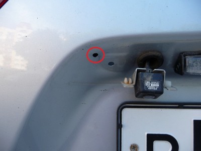

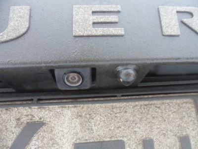

Начитавшись форума, решил себе сколхозить омыватель на камеру заднего вида на NMPS. Сразу скажу, что на все про все ушло около четырех часов, очень долго возился с обшивкой пятой двери, ее всю пришлось обдирать, а клипсы ломать не хотелось. Отчет здесь http://pajero4x4.ru/bbs/phpBB2/viewtopi ... 7&start=45 Купил пару форсунок повыше, на гайках, два метра капельницы, тройник и обратный клапан. В хромированной накладке просверлил отверстие и закрепил форсунку.Отверстие в резиновой заглушке, через которую проходят провода камеры
дырявить не стал, а просверлил новое отверстие, подкрасив его, чтобы не ржавело.Разрезав родные трубки, с удивлением обнаружил, что внутри стоит пружина, «лишнее» пришлось откусить. Купленную капельницу при помощи тонкой (д. 1мм) но жесткой проволоки протащил внутри левой стойки двери. Вставил тройник и обратный клапан перед новой форсункой.
Заодно поменял форсунку омывателя заднего стекла, у старой отломились усики крепления, и она периодически писала куда попало.
Собрал все обратно, заглушил одно отверстие в форсунке и отрегулировал направление струй. Вот что получилось. Видео работы омывателя.http://youtu.be/NmVl_NuR63E А это вид из кабины пилота.http://youtu.be/XUxupMjvy0o
Всем спасибо за идею и за советы!

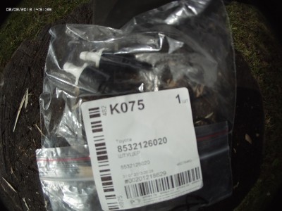

Re: Отчет!! Омыватель камеры заднего вида!!!
Добавил клапан. Партномер на фото. В комплекте аж 2 штуки))).Lebed писал(а):Респект Олег-68! После внедрения данного апгрейда....

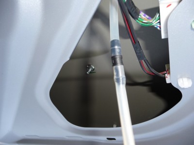

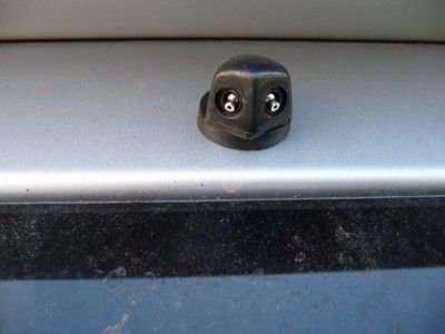

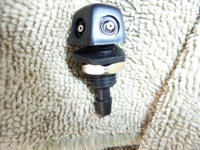

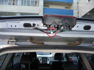

[quote="Олег-68"]
Ход работы.
1 Снимаем с чехла запаски накладку черную с надписью PAJERO.
2 Снизу этой накладки делаем отверстие (сверлом по диаметру форсунки) в месте установки форсунки.
3 Устанавливаем форсунку на накладку и подключаем к ней один конец нового шланга.
4 Снимаем обшивку задней двери только ее нижнюю (черную) часть.
5 За обшивкой находится шланг омывателя заднего стекла куда и врезаем тройничек
6 Далее ножечком делаем отверстие в резиновой заглушке через которую проходят провода противотуманки и самой камеры наружу ,далее купленный шланг вставляем в прорезь и соединяем с тройником. Все
Спасибо за отчет! Вчера повторил у себя - очень радует!

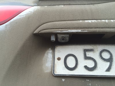

Интегрировал себе, намучался настраивать, но я ставил длинную форсунку, теперь все ок и как "слон" доволен!

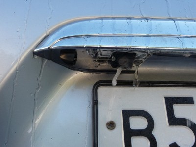

Как с годами работоспособность и герметичность самой камеры? Струя ведь бьет прямо в стык линзы и корпуса камеры. Прошу откликнуться кто установил сей девайс.
- Mark69
- Сообщения: 2252
- Откуда: Екатеринбург
- Благодарил (а): 178 раз
- Поблагодарили: 250 раз
Омываетель работает более трёх лет без нареканий, свежую грязь на ура, засохшую плохо, но обзорность всеравно появляется.
