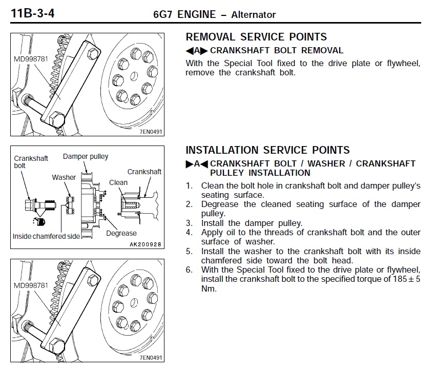

Не удается открутить болт коленвала даже стартером. Есть ли смысл покупать родную приспособу MB990767? Или стартер все равно мощнее и приспособа погнется? Стартер нормальный, не так давно менял на новый оригинал от хундая. По крайней мере, заехал в гараж на стартере без проблем (ремень грм порвался).

приспособа делается за 10 минутde писал(а):Не удается открутить болт коленвала даже стартером. Есть ли смысл покупать родную приспособу MB990767? Или стартер все равно мощнее и приспособа погнется? Стартер нормальный, не так давно менял на новый оригинал от хундая. По крайней мере, заехал в гараж на стартере без проблем (ремень грм порвался).
http://pajero4x4.ru/bbs/phpBB2/viewtopi ... 11#p528111
я себе такую "вилку" сварил из уголка обычного 20х20
еще вариант из более широкого уголка: http://pajero4x4.ru/bbs/phpBB2/viewtopi ... 6#p1793006

Да вопрос скорее не в этом. Родная приспособа приведена как эталон. Имеется в виду, а помогут ли приспособы, если стартер не может? К чему готовиться? Есть подозрение, что в итоге у меня или приспособа согнется или просто болт порвется.

Кстати, вполне возможно, что стартер это не самый мощный способ открутить болт. Не нашел точного значения крутящего момента, но по аналогии с другими стартерами, она должна быть в районе всего-лишь 10 Nm на валу стартера. Передаточное число в паре стартер-маховик навскидку 20. Т.е. момент порядка 200 Nm, что совсем немного.
Буду, наверное, снимать радиаторы и искать пневмогайковерт, чтобы рвануть наверняка. Тянуть воротками тут, считаю, нельзя, так больше вероятность порвать болт.

а как ты будешь крутить гайковертом без удержания шкива? все-равно придется приблуду городить?

За счет инерции коленвала, гайковерт откручивает резкими ударами.hc2hunter писал(а):а как ты будешь крутить гайковертом без удержания шкива? все-равно придется приблуду городить?
Но уже неактуально, я сегодня победил этот болтик. Обстучал его хорошенько еще раз, и не стал упирать вороток сразу в раму, а отодвинул его сантиметров на 5, чтобы дать маховику разогнаться, и с третьего раза он отвернулся.
И теперь новый актуальный вопрос - смогу ли я завернуть его на 5 передаче? Неохота ни покупать родную приблуду, ни городить самопал.
Еще интересный момент. Динамометрические ключи есть, и трещотка и стрелочный. Стрелочным гораздо больше доверяю, но очень трудно при таком усилии держать шкалу перед носом. Даже когда заворачивал ГБЦ на 11 кг, неудобно было.

Димыч, ты что-то кажется слишком уж заморочился...
Ну промахнёшся на 1-1,5 кг/с - не так уж критично... Запас стопудово заложен в ту и другую сторону...
ИМХО, Когда вот "по нюху" заворачивают, тогда вот и отворачивается болт, или рвёт его...

Делаешь рычаг 2 метра и тянешь обычным пружинным безменом (который до этого проверил дин.ключом).de писал(а): Еще интересный момент. Динамометрические ключи есть, и трещотка и стрелочный. Стрелочным гораздо больше доверяю, но очень трудно при таком усилии держать шкалу перед носом. Даже когда заворачивал ГБЦ на 11 кг, неудобно было.
Тянешь на 9 с небольшим кг.
Почему бы и нет?

Да ладно! Крутящий момент движка 250 Нм, я буду тянуть болт на 180 Нм, трансмиссии начхать на мои потуги. А то, что я с размаху откручивал болт - так основное, чего люди боятся, это что зубы на маховике отломятся. Но инерция маховика никак на это не влияет. Все, что может стартер - это все те же чахлые 10 Нм на своем валу.hc2hunter писал(а):во садист...!

Ошибаешься!de писал(а):Крутящий момент движка 250 Нм, я буду тянуть болт на 180 Нм
250 Нм при условии 4500 об/мин.
А с нуля- тут ХЗ.
В чём проблемы слабать элементарную приспособу и воспользоваться динамо-ключом, не понимаю...
ЗЫ
Кстати, типов болтов КВ по своей практике уже занаблюдал аж три вида. По мануалам на разные типы моторов и разных лет есть отличия...

А по моему, статическое давление на зуб шестеренки менее опасно, чем давление, сопряженное с вращением.dvm99 писал(а):Ошибаешься!
А с нуля- тут ХЗ.
Да неохота плодить уродцев, которые понадобятся в следующий раз через очередные 10 лет. Динамометрический ключ есть, Дим, я же писал, даже два.dvm99 писал(а):В чём проблемы слабать элементарную приспособу и воспользоваться динамо-ключом, не понимаю...
ЗЫ
У меня есть двух типов, ставить буду толстый, самый оригинальный.dvm99 писал(а):Кстати, типов болтов КВ по своей практике уже занаблюдал аж три вида. По мануалам на разные типы моторов и разных лет есть отличия...
