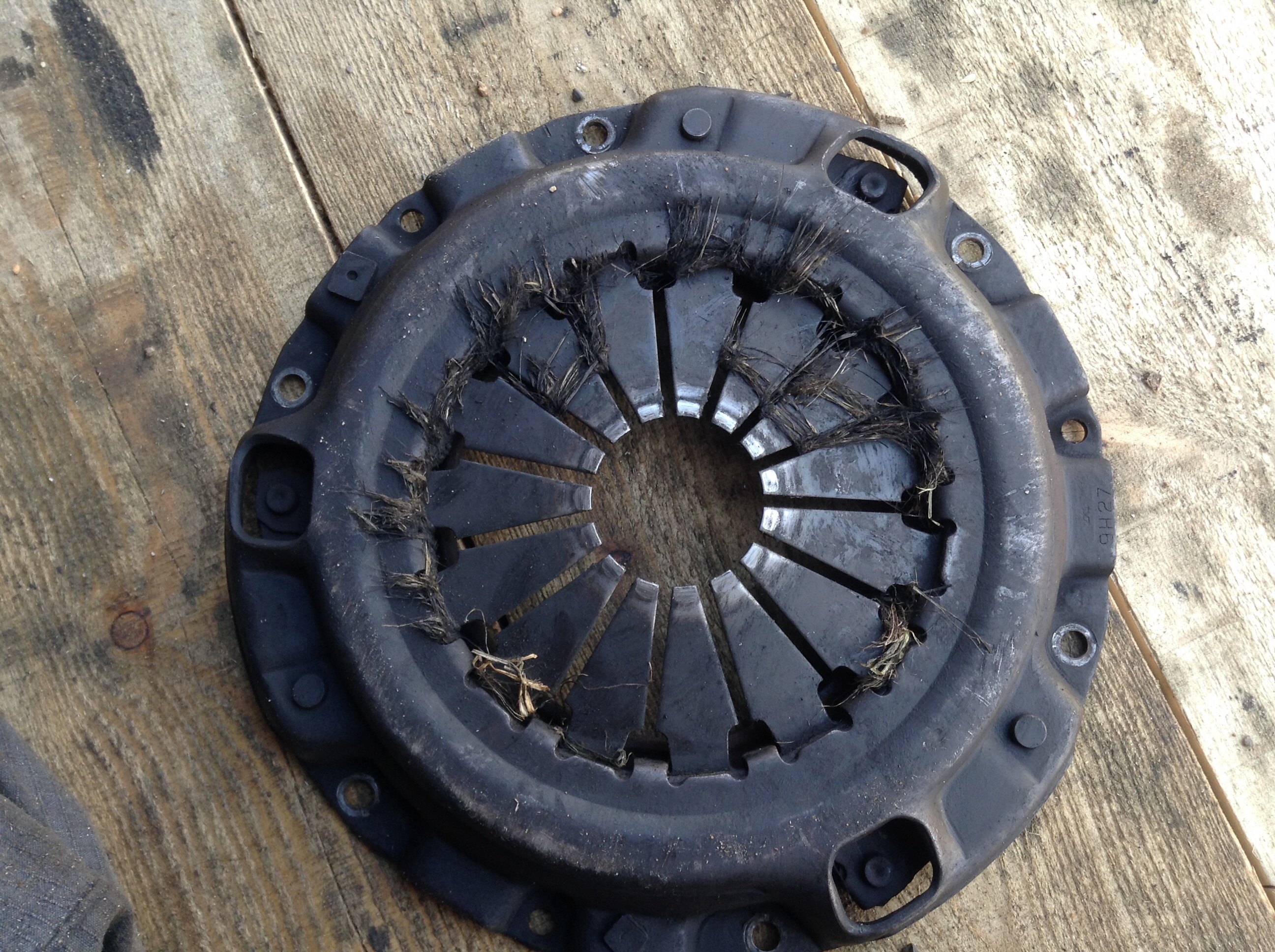

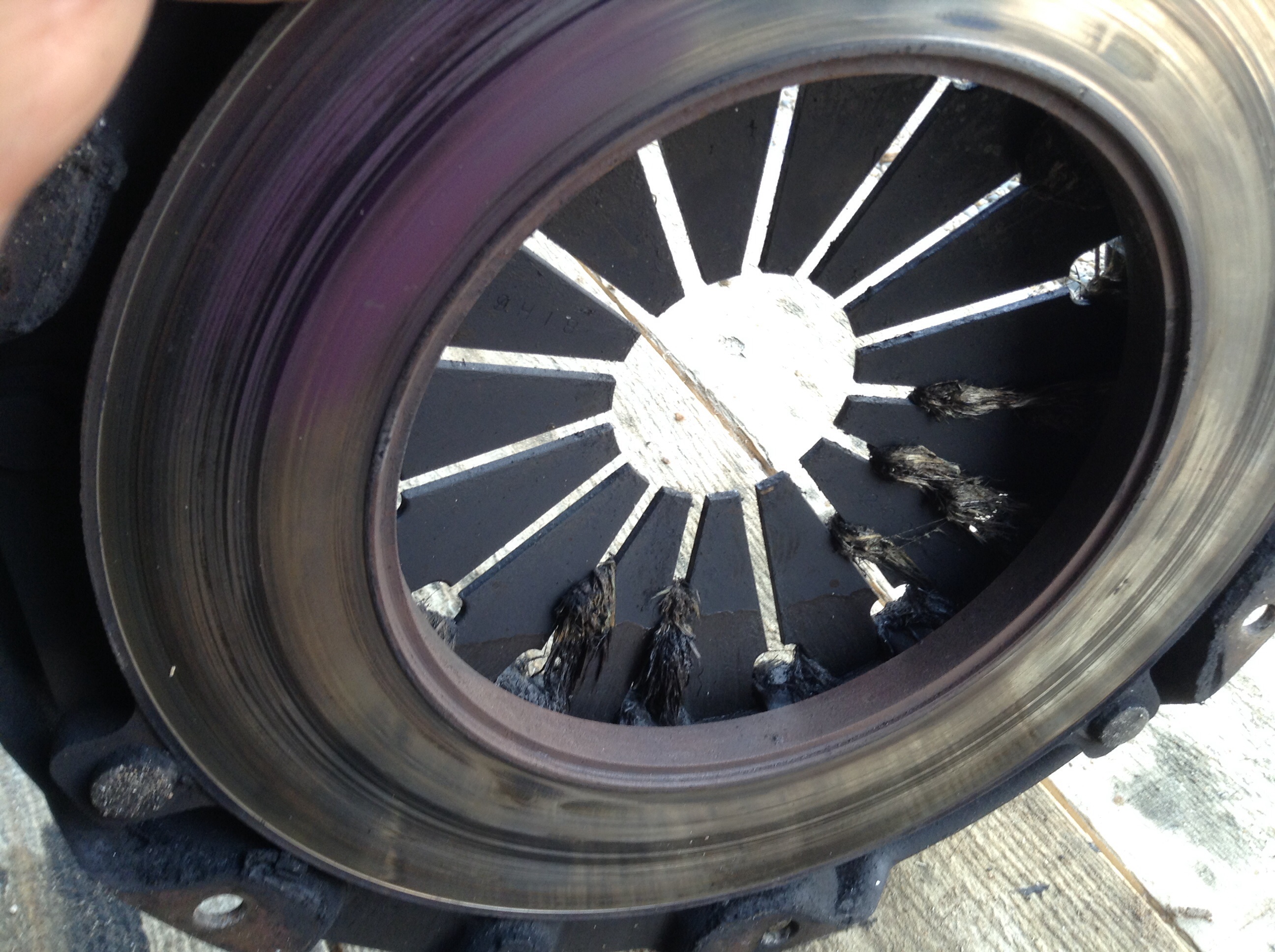

на днях добрался до диска сцепления и заменил новым вместе с выжимным, что поразило весь диск и корзина были в траве просто умотаны ей везде.
Задался вопросом, откуда она взялась в таких количествах, потом снял маховик и стало понятно, что в передней части коробки просто огромное отверстие, которое подобно ковшу гребет воду и все остальное. посмотрел схему, там вроде должен быть защитный кожух спереди внизу у коробки, и если был зачем его сняли, может для лучшего охлаждения сцепления?

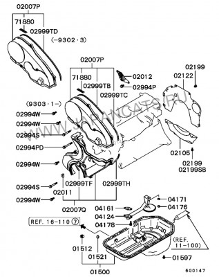

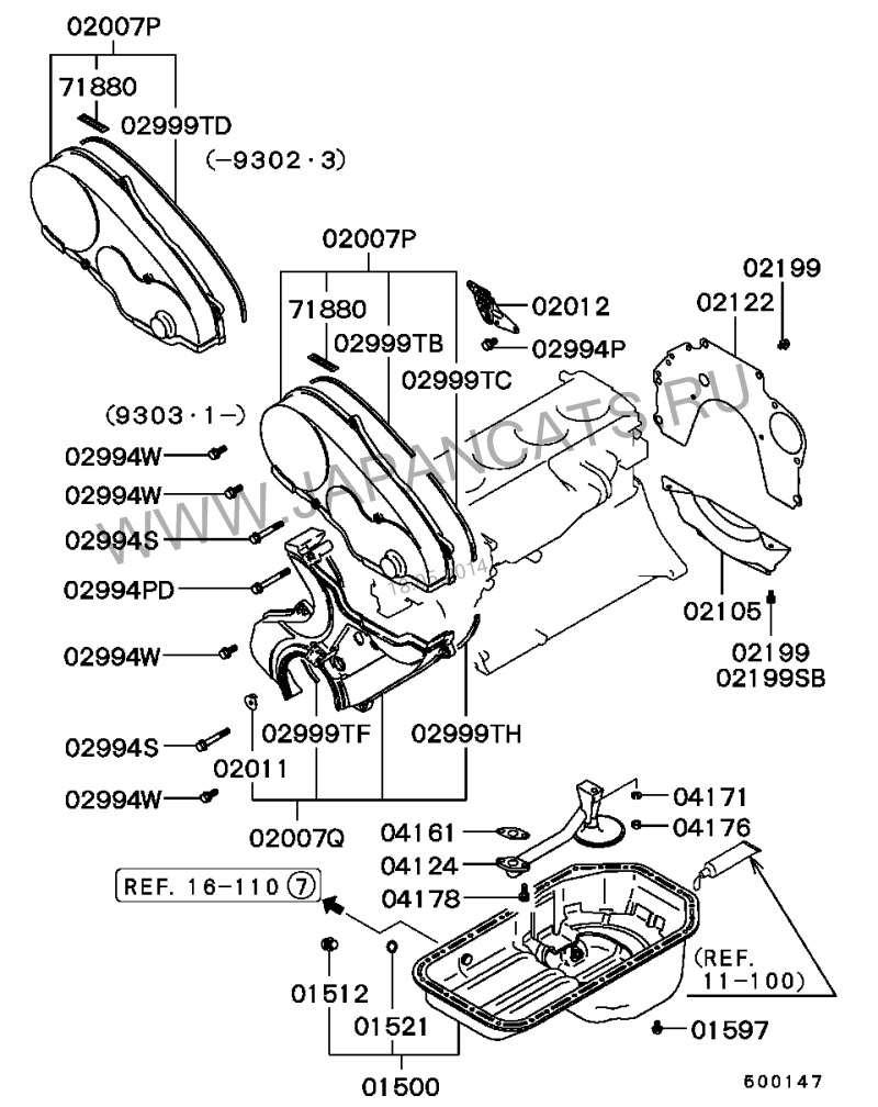

друзья, кто знает доджна ли быть защитная крышка снизу спереди коробки передач, что будет закрывать маховик? у меня ее почему то нет
на схеме ее номер 21105

Re: Буксует сцепление.В чём причина?
Конечно должна быть... без нее при активном говнолазании сцепа умрет за 2-3 выезда в говна!
