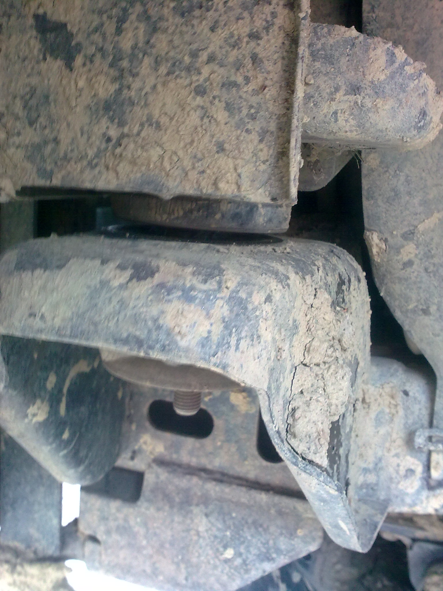

Нашел что стучит у меня-передние подушки между кузовом и рамой!

Бип писал(а):Нашел что стучит у меня-передние подушки между кузовом и рамой!
У меня такая же картина, попробую подложить кусок резины, если стук пройдет - все подушки на замену.
Кстати вариант. У меня на диагностике преговорили правую перднюю подушку, но не думал, что она такой звенящий звук может издавать. Надо менять значит ::-(: .

Biman писал(а): Не думаю что подушка кузова так бренчит.
Очень даже возможно!!! Там в сборе с подушками идут металлические прижимные шайбы - и если подушка просела, то и шайбы болтаются!!! И звенят...
