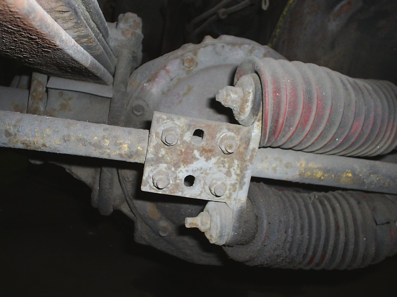

Кстати - сделать съёмный кронштейн практичнее еще и с точки зрения замены тяги.
Не придется каждый раз колхозить новый кронштейн.

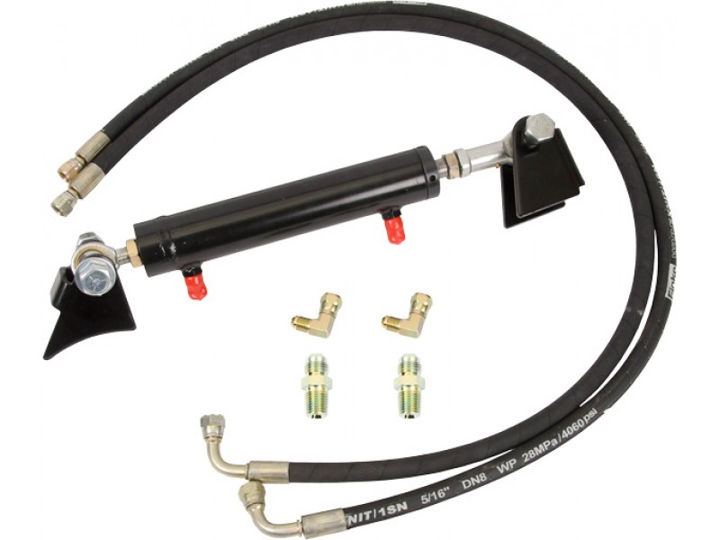

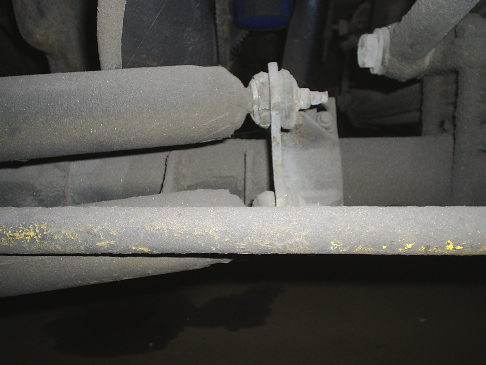

ЗЫ Вот на одном ведре демпфер у меня на стремянках( и кстати,самое удивительное-не ползает по тяге)
на корче стоит ram assist (гидроцилиндр- дык на него нагрузка больше,чем на демпфер)
Кронштейны ( те,что держат ШС-ы) приварены вдоль тяги и на орех моста
ЗЫ это не демпфер "потеет",а я так масло в мотор подлил ::-D:
