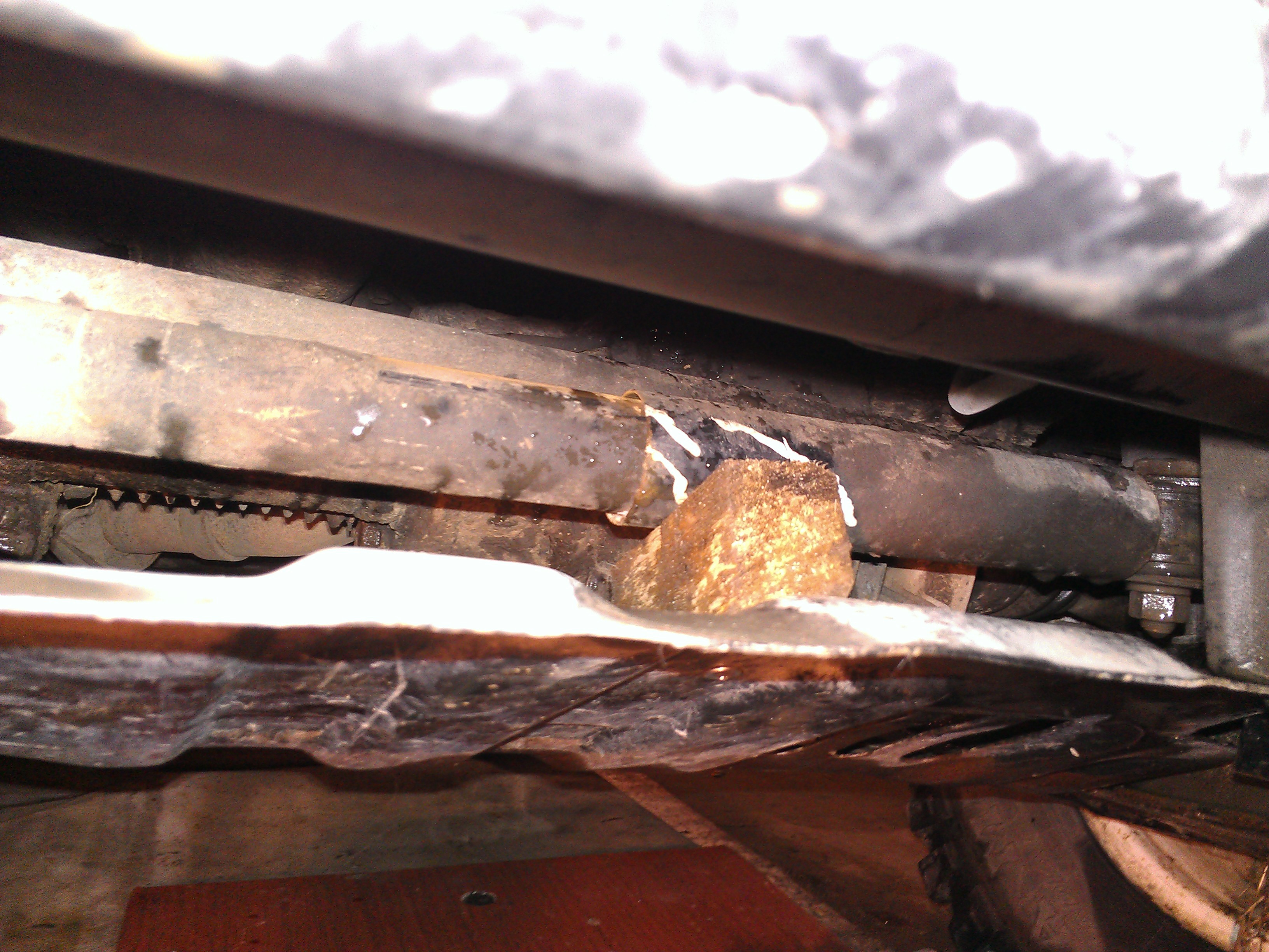

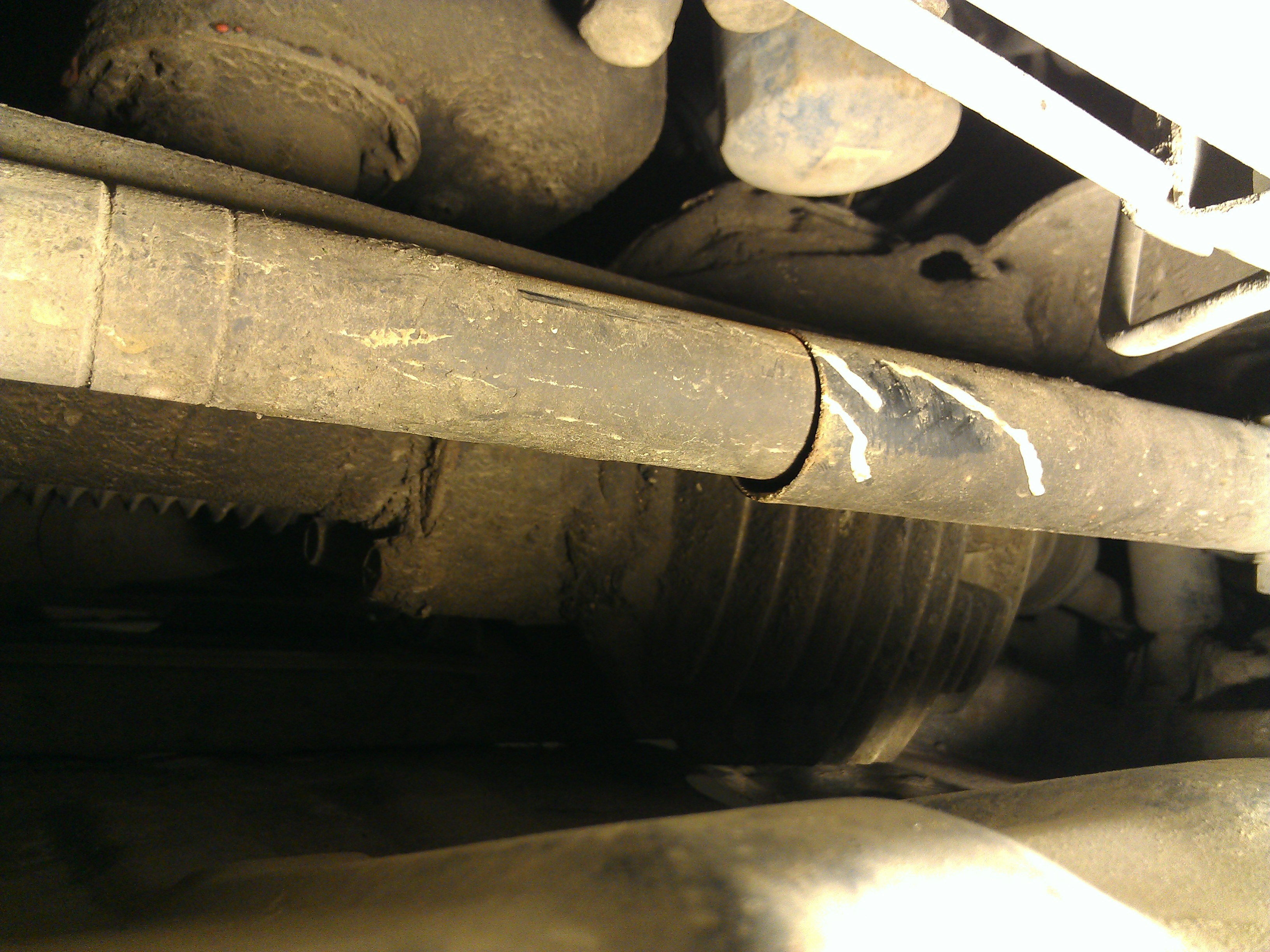

на днях обратил внимание что мне начинает надоедать поскрипывание в передке.
Сегодня залез по машину и обнаружил что рулевой демпфер трет стаканом по цилиндру.
вставил между защитой и стаканом деревяшку, прокатился и все порадовало.
Деревяшку пока там и оставил привернув саморезом сквозь защиту
Но вопрос остался не решенным: что делать в демпфером?
Можно ли его перевернуть вокруг оси на 180 (резинки еще в порядке) или тока замена?
Если замена, то посоветуйте други - что кто ставит?

У меня ранчо работает нормально жалоб нет. Правда шток-шток. Пришлось родные крепления переделать.
