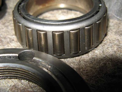

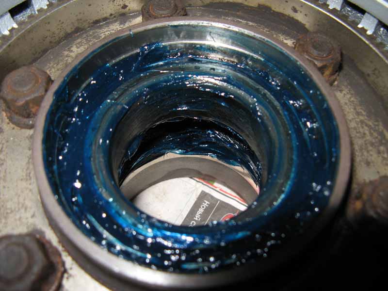

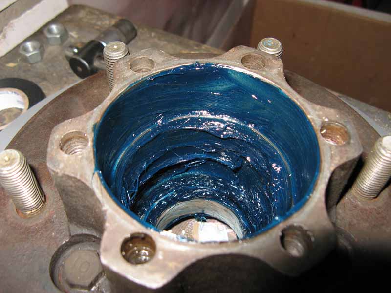

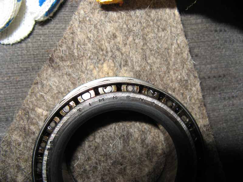

Как правильно набить смазкой ступичные подшипники, чтобы не извозюкаться и в то же время качественно натолкать ее внутрь между роликами? Сколько примерно смазки должно уйти на это дело? Старой смазки было много, задолбался все это отмывать. Подшипники стоят Timken USA, состояние идеал. Инспектирую их попутно с заменой тормозных дисков и направляющих суппортов, вот эти все в хлам.
- de
- Сообщения: 3993
- Зарегистрирован: 28 мар 2008, 06:00
- Откуда: Йошкар-Ола [12]
- Благодарил (а): 14 раз
- Поблагодарили: 67 раз
Re: Замена подшипника ступицы
Набил смазкой как смог, в основном с боков подшипника, в щели, где видны торцы роликов подшипника. Надеюсь, смазка попадет внутрь.

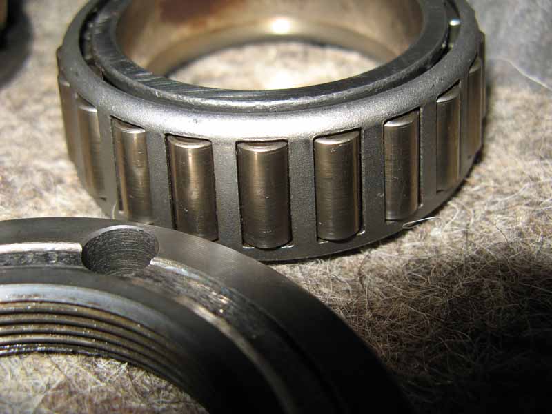

Гайку перевернуть другой стороной надо было. Проточка очень глубокая.

Я думал об этом. Примерил к подшипнику, запас большой. Запас резьбы на поворотном кулаке тоже есть. Пусть сидит, как сидел, перевернуть всегда успею.

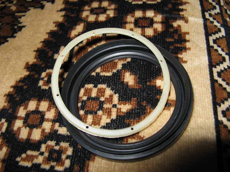

И еще информация, может кому пригодится. Сальники взял Corteco, хорошие сальнички, но размером они чуть ошиблись, забивал с трудом. Хоть и стучал через моток изоленты (вычитал совет на форуме), все равно расколотил пластмассовое кольцо. Кольцо взял со старого сальника, оно в порядке (сам сальник пипец дубовый). Пришлось забивать по внешнему периметру сальника. На Corteco кольцо свободно вынимается, на оригинале защелкивается и не выпадает, еще один плюс к оригиналу. Кольцо от оригинала защелкивается и в Corteco, так что есть смысл оставлять старое, оно лучше. Кольцо, насколько я понимаю, защищает сальник от повреждения при установке, и потом в работе не участвует.

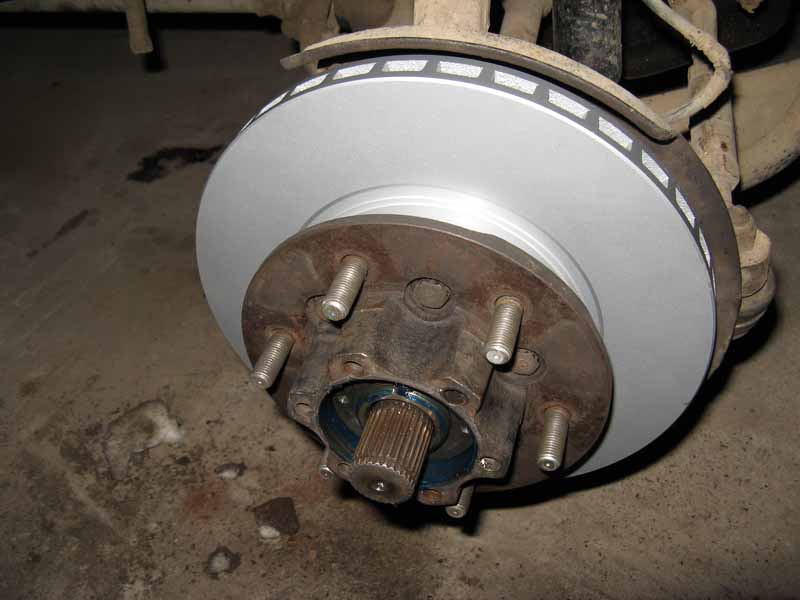

De, смазки достаточно будет, при вращении колеса она сама залезет куда надо) а чем это у тебя(белым) ступица покрыта?

ага, про него) это они новые крашенные идут или какое то спец. покрытие? если краска то по идее ее счистить надо, т.к коэффициент трения м-ду тормозной колодкой и диском меньше будет следовательно распределение "тормозных усилий" тоже разное(до момента пока краска не обдерется)...а это не есть гут. извиняюсь за небольшое отклонение от темы...

Краска махом слетит, даже не собираюсь по этому поводу париться. Тем более она похоже очень тонкая, возможно это даже не краска, а что-то типа алюминизированного слоя. Все микроштрихи от токарной обработки очень хорошо видны.

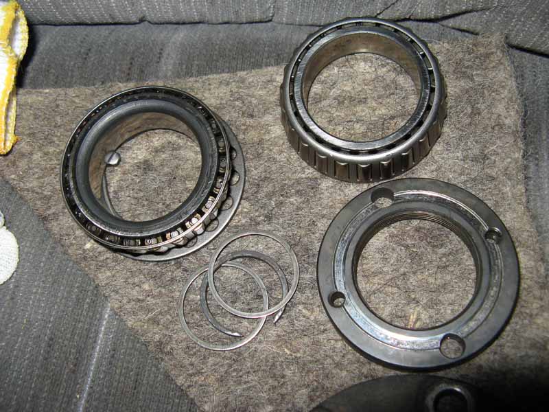

что за шайба-проставка с тыльной части ступицы поверх игольчатого подшипника(2стр. темы,фото),функция? . поднимая вопрос тов. Миши пОхерона -"Кстати, а люфт ШРУСа убирать полностью, или оставить немного? А то шайбы регулировочные купил (блин, 500 рублей комплект в Екзисте!!!) и подложил так, чтоб вообще не люфтило." это те самые шайбы? как это немного или много?)на моей ступице так же отсутствует дистанционное кольцо то что за стопорным .
