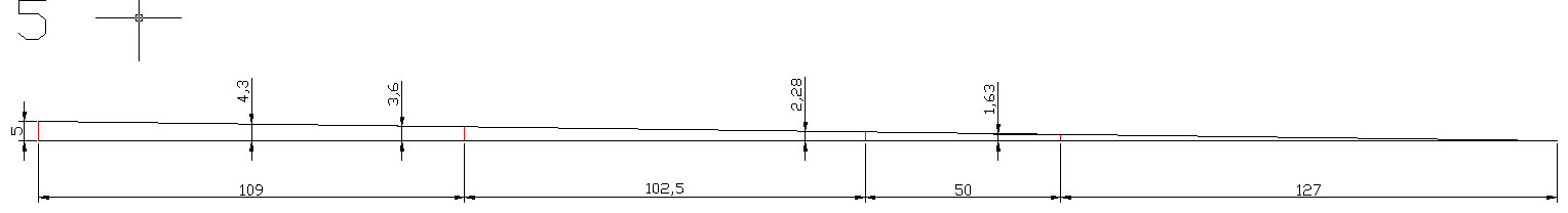

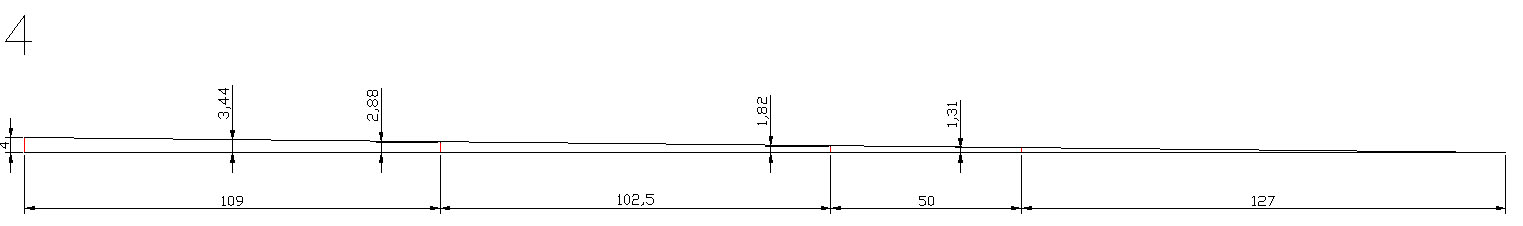

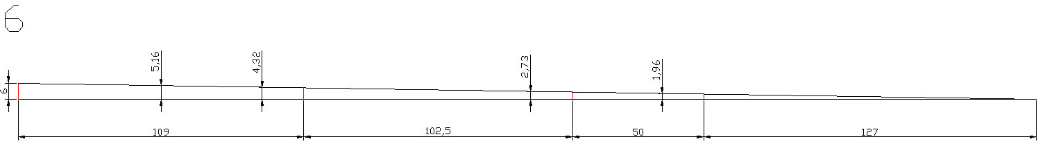

Вот может кому понадобиться!
Первая проставка 6 см:
Первая проставка 5 см:

Первая проставка 4 см:

Il787, А не подскажите, можно ли использовать Вашу схему для П2 длинного 4m40? Хочу сделать бодик 4 см но и все что меня останавливает это боязнь в не правильных расчетах высоты проставок.

yarx писал(а):Il787, А не подскажите, можно ли использовать Вашу схему для П2 длинного 4m40? Хочу сделать бодик 4 см но и все что меня останавливает это боязнь в не правильных расчетах высоты проставок.
я думаю, что можно! Как видно схемка очень простая, вычерчивал ее в АвтоКаде! Так что получается очень точно! Могу и вам сделать, вы главное мне расстояние между кронштейнами кузовными скажите!!!! Раз со Спортом получилось, то с Паджериком наверняка получится!!!!

хочу неленейный бодик 6 см на паджеро 2 длиный расстояния замерил жаль нет автокада да и не шарю в нем посчитайте пожалуйста а растояние следующие 1-113см,2-96.5см,3-58см,4-117см,5 -22см

sergofon20 писал(а):расстояния замерил жаль нет автокада да и не шарю в нем
:*THUMBS UP*: :*WALL*:
На листочке нарисовать треугольник и с помощью пропорций посчитать высоты проставок - задача для 4-5 класса.

С высотой проставок понятно. Нужно делать их со скосом или прямые?
