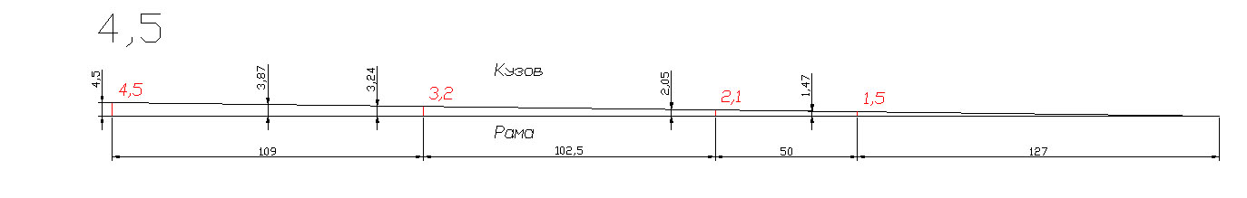

Вообщем размеры проставок у меня такие: 4,5; 3,2; 2,1; 1,5 ну и последняя ноль. Диаметр проставок 70мм материал капролон, диаметр отверстия 10,5 мм под болты М10.Длина болтов: 150 мм лучше наверно будет 145 мм; 135 мм; 125мм; 120 мм, а последние оставил родные. Размеры проставок и длина болтов проверены на практике.
А так получилось очень даже! Шланги тормозные спереди сразу поменял на Паджеровские, ручка раздатки никуда не упирается. Единственное радиатор на штатном месте, но в принципе нормально, нижнюю часть диффузора снял. На работу ушло 2 часа, сам не ожидал что так быстро справимся! Делали вдвоем.

Вот может кому понадобиться!
Первая проставка 6 см:
Первая проставка 5 см:
Первая проставка 4,5 см:
Первая проставка 4 см:

Il787, А не подскажите, можно ли использовать Вашу схему для П2 длинного 4m40? Хочу сделать бодик 4 см но и все что меня останавливает это боязнь в не правильных расчетах высоты проставок.

yarx писал(а):Il787, А не подскажите, можно ли использовать Вашу схему для П2 длинного 4m40? Хочу сделать бодик 4 см но и все что меня останавливает это боязнь в не правильных расчетах высоты проставок.
я думаю, что можно! Как видно схемка очень простая, вычерчивал ее в АвтоКаде! Так что получается очень точно! Могу и вам сделать, вы главное мне расстояние между кронштейнами кузовными скажите!!!! Раз со Спортом получилось, то с Паджериком наверняка получится!!!!

хочу неленейный бодик 6 см на паджеро 2 длиный расстояния замерил жаль нет автокада да и не шарю в нем посчитайте пожалуйста а растояние следующие 1-113см,2-96.5см,3-58см,4-117см,5 -22см

На листочке нарисовать треугольник и с помощью пропорций посчитать высоты проставок - задача для 4-5 класса.

С высотой проставок понятно. Нужно делать их со скосом или прямые?

Для простоты расчета нелинейного бодика на Спорты.
