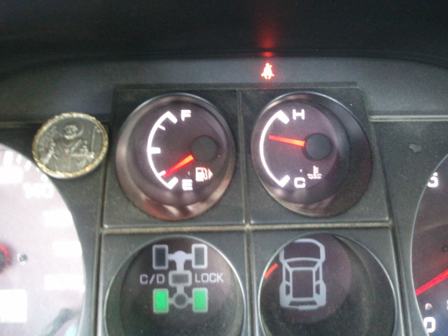

Други, подскажите пожалуйста температура на приборке у всех имеет такое расположение как на фото?
зимой по скану показывает от 82 С до 88 С,а стрелка температуры даже не меняет расположение. просто хотелось бы узнать, может у меня не догрев ДВС? что и свидетельствует стрелка.
Montero III 2011 y. 6G74, color
HiTEX
Сообщения: 7027
Двигатель:: 6G72 24V
Откуда: Алма-Ата
Благодарил (а): 78 раз
Поблагодарили: 337 раз
Re: о температуре двигателя ("многая знания - многая печали"
Сообщение HiTEX »

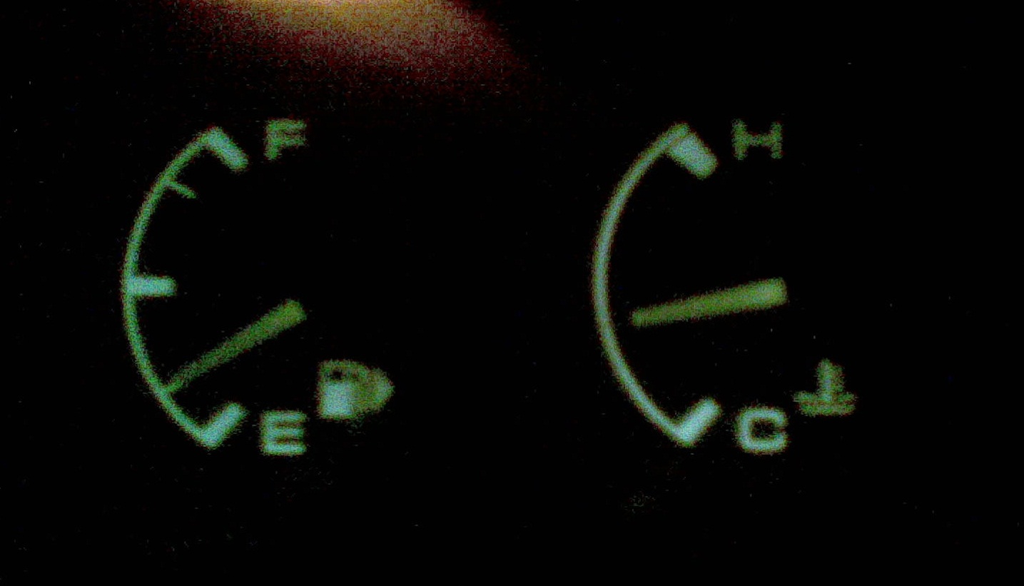

Да. С завода так. И только у некоторых Вот так ::-D:
Положение сответтвует 76 градусам (по мультитрониксу) ставил стрелку сам, так как визуально (в старом варианте) двигатель не прогрет ::-[:

HiTEX писал(а):Да. С завода так. И только у некоторых Вот так ::-D:
Жесть :) а сейчас как дела обстоят со стрелкой?
HiTEX
Сообщения: 7027
Откуда: Алма-Ата
Сообщение HiTEX »
Ну когда 100 градусов, то доходит до начала верхней отметки. Когда 116, то выше неё останавливвается
