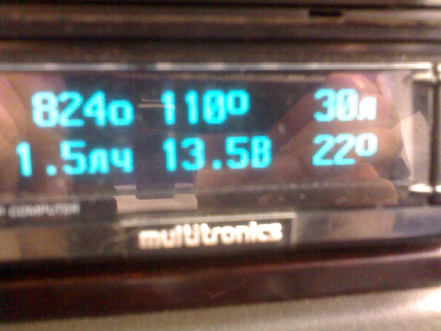

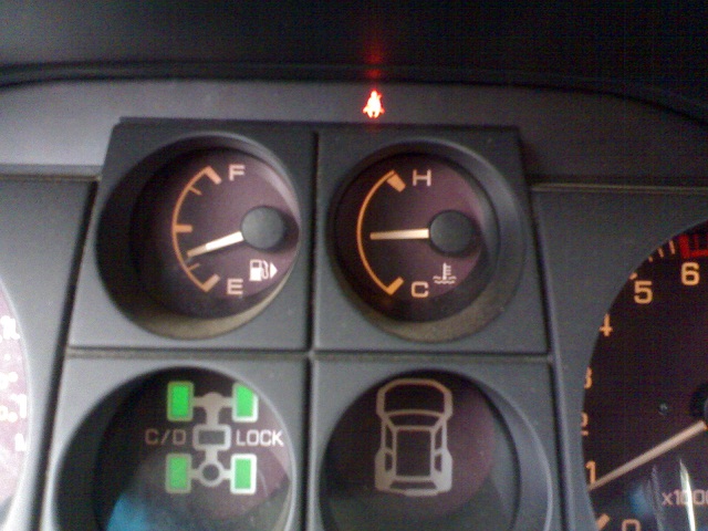

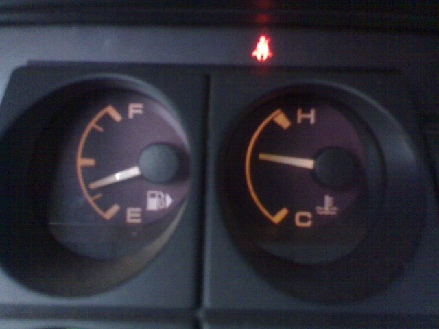

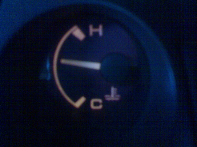

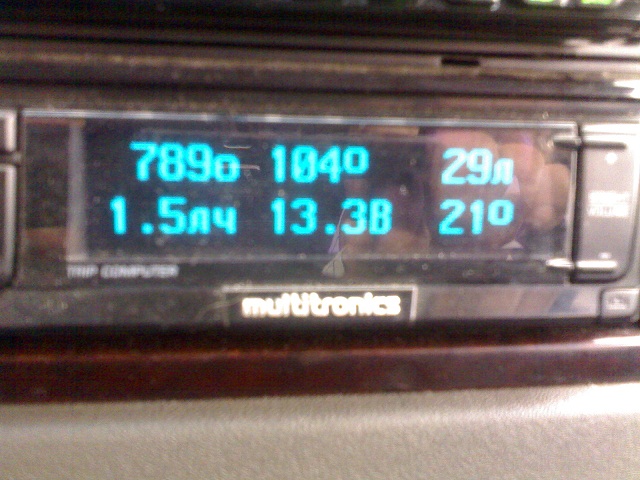

Здравствуйте, товарищи.
Как сказал поэт - "меньше знаешь - спокойнее спишь". Я вот не послушался и поставил себе мультитроникс (как может быть кто помнит, я писал).
Ну так вот: ГРЕЕМСЯ, ОДНАКО!
Как это выглядит: стрелка температуры на приборке стоит как вкопанная ЧУТЬ НИЖЕ горизонтали. Мультитроникс же, читая данные с ЭБУ показывает активное гуляние температуры от 85 до 105 градусов. То есть, стоим в пробке (а точнее - ползем на тормозе минут сорок) - температура мотора лезет вверх, поехали более-менее с ветерком - падает до 85-88 градусов. Сегодня в пробке прогрелся аж до 107 градусов , при этом стрелка стала пытаться перевалить горизонталь. Электровентилятор при этом выл непрерывно. Кондей был ВКЛЮЧЕН.
Добавка через день: видимо это выл НЕ электровентилятор....
Вопросы, собственно:
1. Должна ли ТАК СИЛЬНО плавать температура двигателя? т.е. "дельта" более 20 градусов.
2. Каким значениям температуры должно соответствовать стабильное положение стрелки?
3. Выше какой температуры не надо грееть мотор?
4. При какой температуре должна срабатывать термомуфта?
5. Достаточно ли эффективности РАБОЧЕЙ термомуфты, для охлаждения мотора при низких оборотах (600) и большой нагрузке (ползем долго на тормозе).
Чтобы отсеять лишние догадки:
- помпа заменена 20 тыс км назад (прошлым летом)
- антифриз заменен тогда же
- радиаторы промыты со снятием с машины 2 недели назад.
- кондей проверен (вакуумирование) и перезаправлен полностью 3 недели назад.
- за бортом отнюдь не сахара, так - около 22-25 градусов плюса.
- как воет сработавшая термомуфта - знаю. сейчас - не слышу. но и обороты двигателя не те, чтоб выть.
Мысли?

Такая же ерунда! только ноутбук подключал! в пробке до 103С, а если включить нейтраль, то обороты повышаются и температура падает до 99С и так постоянно! тоже все заменено!

По температуре - стоит БК Multitronics VG 1031 GPL . Температуру показывает в среднем 93 - 97 градусов,иногда повышаясь до 99 - и тогда я начинаю нервничать
Пару раз прошлым летом был аж 101 градус
- для меня это "инфаркт микарда,рубец с два пальца"
P.S. Все поменяно:помпа,антифриз(при замене ГРМ),помыт и почищен радиатор .

Продолжение мытарств. Ездил к МЕК-у, поменял антифриз до кучи... Проблема пока не ясна, Д.Ю. загружен чрезмерно, договорились "на попозже". А пока несколько фоток. Дмитрий, посмотрите - у Вас не похожая картина?
И вот еще что: прогрев до 110 градусов вызывает включение электровентилятора. Который снижает температуру до 108 и выключается. Так ее, температуру и колбасит 108-111. Выше не лезет - но ведь и это НЕ нормально?
Стрелка при этом - как на одиночном фото стрелки.
Сорри за качество, снимал на телефон (сидя во дворе мек-сервиса).
Вот такая вот петрушка.
значит, еще раз:
- в движении (независимо от вкл-выкл кондей) температура 85-92 градуса
- стоим на месте без кондея - 88-91 градус
- стоим на месте с кондеем - за полчаса доползает до 110 и там плавает.
WTF?
значит, еще раз:
WTF?
