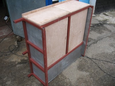

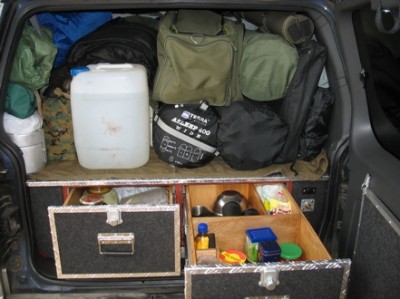

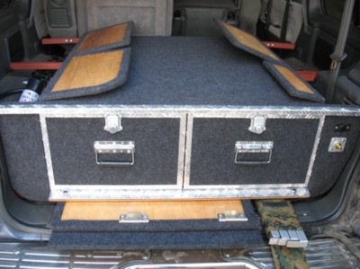

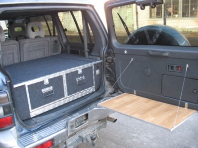

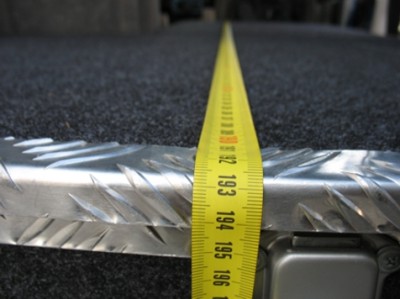

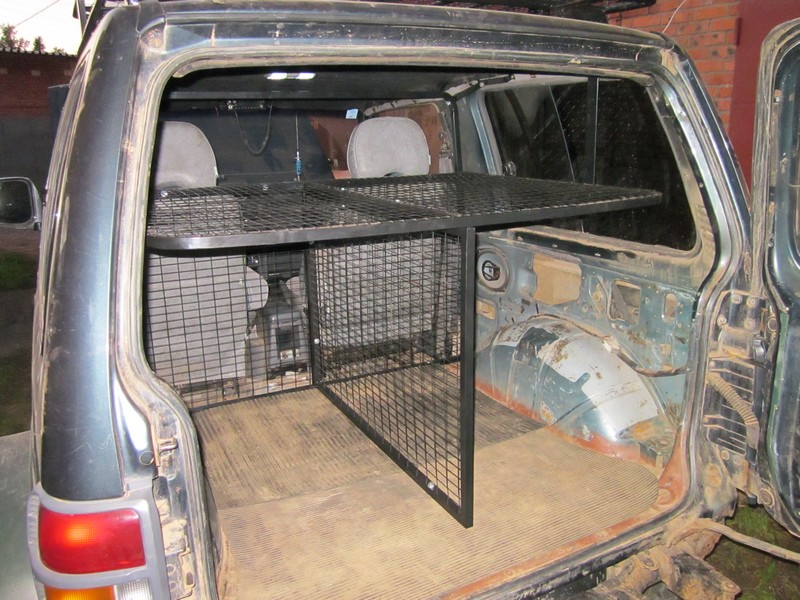

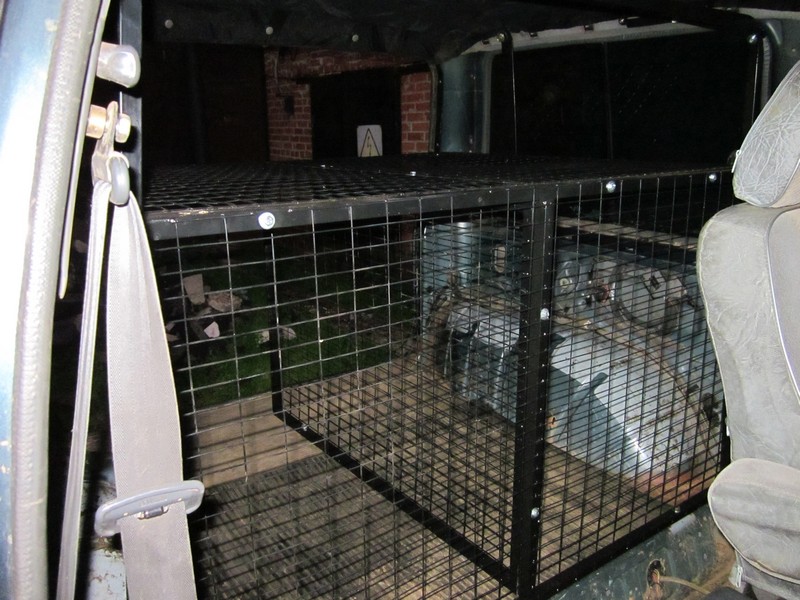

И так по порядку буду бросать фотки .
Материал : 3 листа фанеры 12 мм. 1,5 х1,5 м.
20 м. квадратной трубы 25х25 мм.
1 лист аллюминия 1,5х2 м.
5 м. карпета на клеенной основе (он крепче).
1,5 л. карпетного клея (Польша).
Вес системы получился 47 кг. , тяжеловат немного но за то надежно .

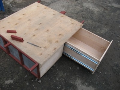

Вот сам каркас с ящиками обшит фанерой и аллюминием (времени ушло целая неделя). Много раз приходилось все примерять и подганять к машине , а затем и переделывать так как в интернете нет формации по изготовлению спально- выдвижной системы на длинный Pajero II.
Pajero II 1998 г.в. Пятидверка . Кенгурятник .4М40 . Механика .SS. Рестайлинг .
BF Goodrich ALL TERRAIN 265/70/R15 T/A .
- shajko
- Сообщения: 20
- Зарегистрирован: 25 янв 2010, 15:21
- Откуда: Украина. г.Ковель.
Re: Спальные Полки, Багажные и Выдвижные Системы

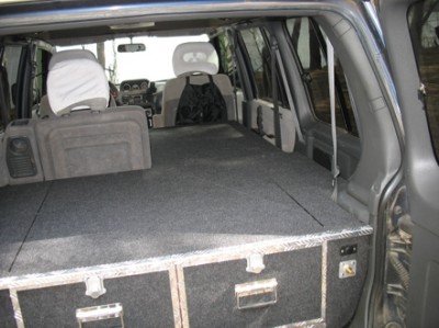

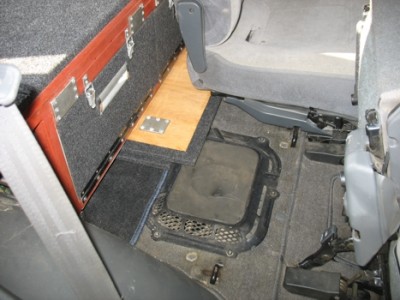

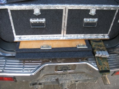

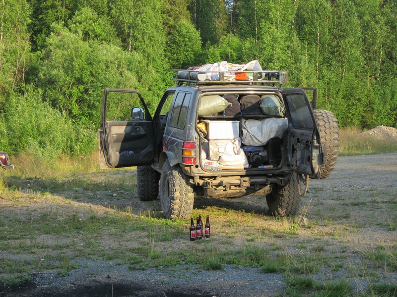

Вот такая получилась система :

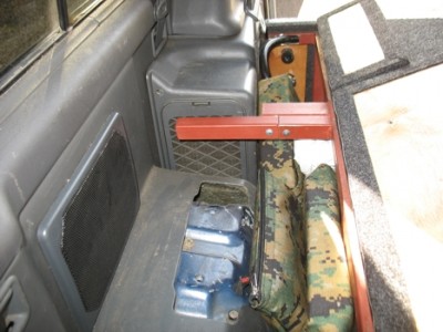

Фотки прилипли не в том порядке , что клеил но небеда .

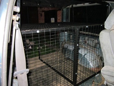

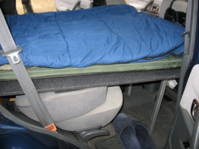

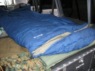

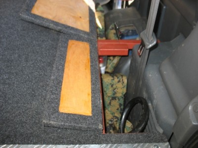

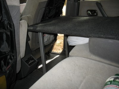

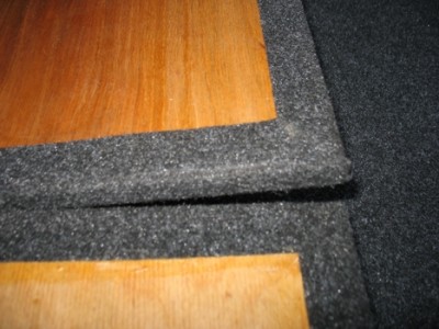

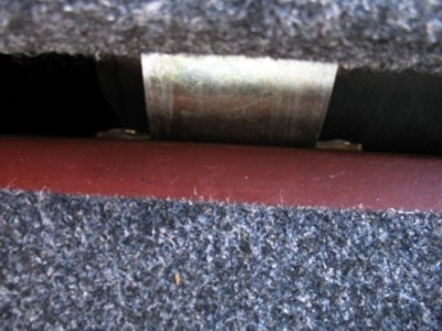

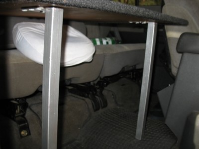

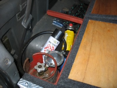

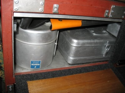

Остановлюсь более подробно на спальном месте . Покажу одно , второе аналогично .
- Вложения

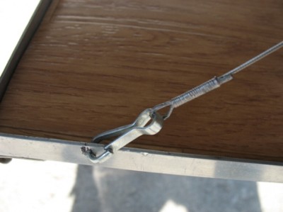

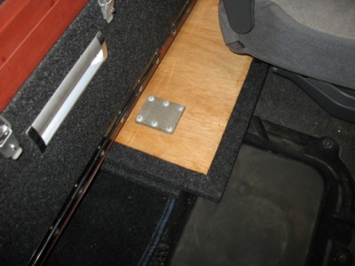

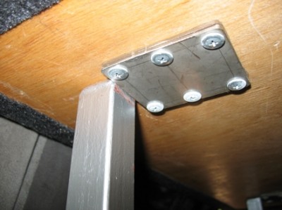

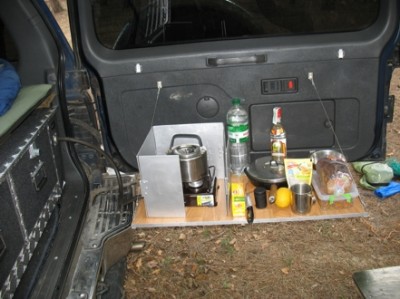

Отдельно столик .

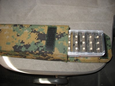

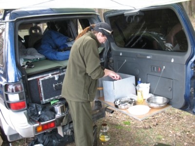

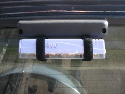

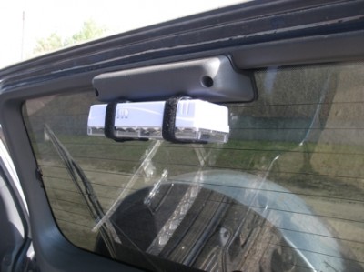

Дежурное освещение . Одной зарядки хватает на три ночи спокойно .
Made in CHINA .
Made in CHINA .

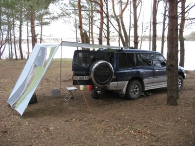

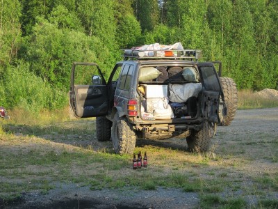

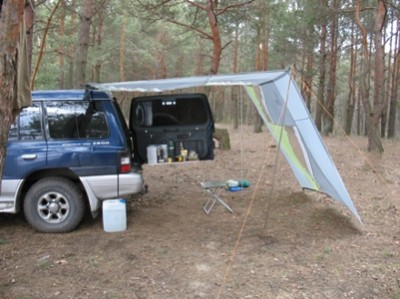

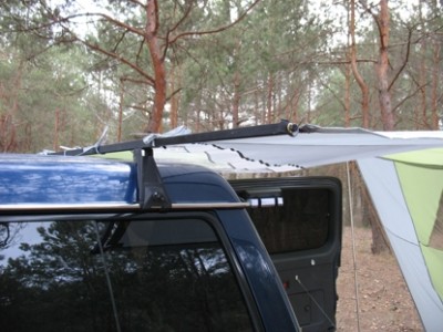

И как бонус со старой ветрозащиты и багажника от легковой машины сварганил себе тент .
От сильного ливня не защитит но тем не мение от дождя спасал (проверено). А также от солнца.
Стойки старые карнизы.

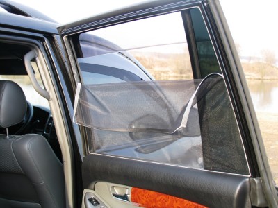

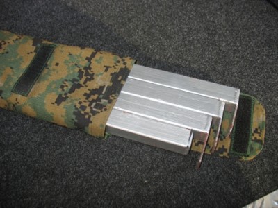

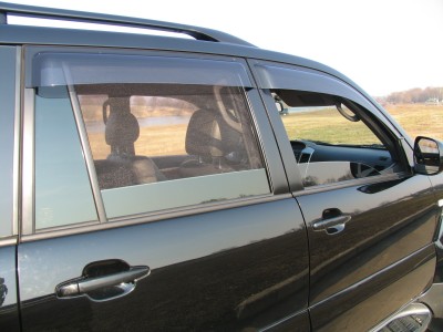

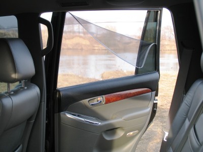

После праздников пока нету комаров хочу сделать такой-же девайс как на фотографиях,
Только не на дверку , а на задние выдвижные форточки ,чтобы было нежарко спать .
Нужно пару метров двухсторонней липкой ленты , липучка , кусок москитки и Ваша фантазия .
Вот коротко и все уважаемые друзья . Будут вопросы - задавайте .

shajko

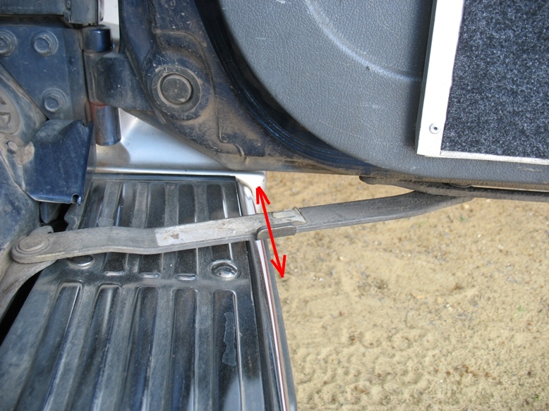

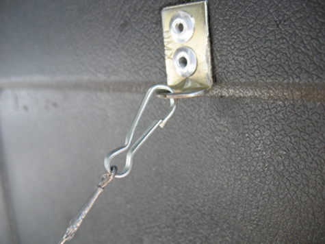

Очень понравился столик и тент. Собственно о таком столике тоже подумывал.
Только один вопрос - что удерживает дверь (5-ю) от закрывания?
- shajko
- Сообщения: 20

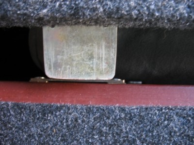

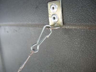

veter
Дверь удерживает фиксатор (Pajero II) см. фото , от себя -фиксация , на себя наоборот.
С Pajero I я не сталкивался .

Здорово!, просто суперshajko писал(а):И как бонус со старой ветрозащиты и багажника от легковой машины сварганил себе тент .
АНДРЕЙ. -МОНТЕРО СПОРТ-2000г. LS 6G72- ПРОДАН. 2) Щас П-2-95г ТУРБОДИЗЕЛЬ 2.8 4М40,АКПП,СУПЕРСИЛЕКТ,7МЕСТ.
- shajko
- Сообщения: 20

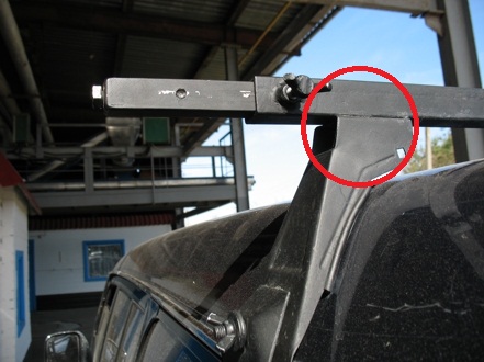

ДРОНЫЧ..
Багажник обычный от легковой машины , он у меня еще в молодости на "Жигулях" стоял.
Использовал только стойку. Сверху аккуратно приварил квадратную трубу , а в нее вставил другую и
получился телескоп. Труба профильная стандартная.

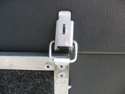

shajko, можно поподробней о замках... ? На выдвижных ящиках сзади, спереди, фиксаторах столика.

Фурнитура сложный вопрос . Очень долго искал , а решил вот таким образом .
Взял дверные защелки и покрасил нитроэмалью для дисков (Presto) , аналогично поступил с ручками от ящиков с военной аппаратурой . Защелки для столика нашел в интернете . Набираеш поиском " защелка лягушка" там выдает кучу результатов , выбираеш фирмы которые ими торгуют . Есть разные варианты от нержавейки (цены неадекватные) до простых как у меня (оборонка) . Все покрывается металиком "Presto",
или ему подобным . Окантовку ящиков и полок делал из рифленого аллюминия (2 мм.) Рубил и гнул на
гильетине в вагонном депо .

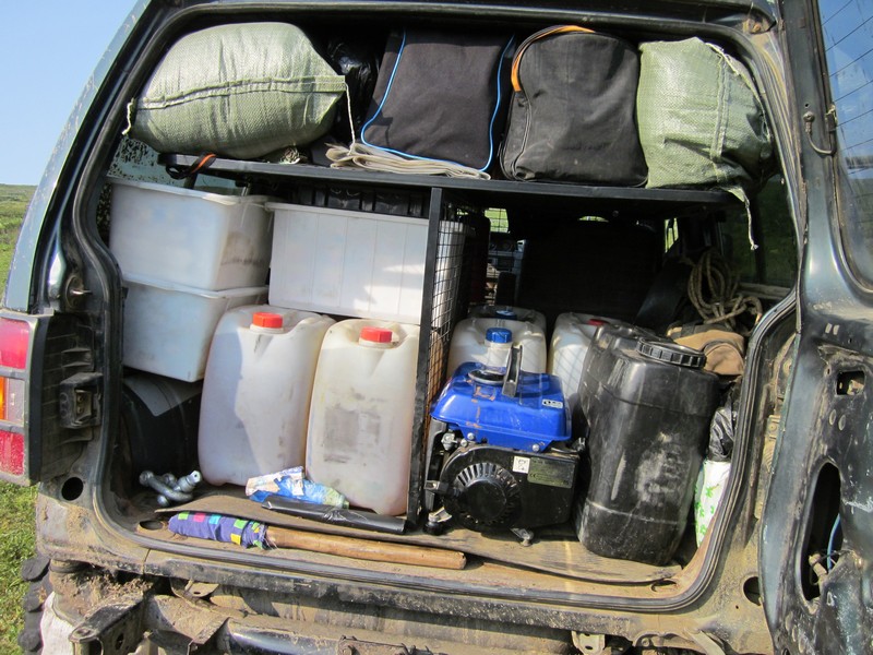

Тоже своего рода багажная система.
При подготовке к поездке на Пупы задача стояла простая:
1. использовать багажное отделение за 99%
2. легкий и быстрый доступ к содержимому
3. в случае чего обезопасить себя от летающего по салону шмурдюка
Основным элементом является стенка, отделяющая багажный отсек от экипажа. Нижнее крепление через штатные отверстия в полу. Верхнее крепление немного сложнее: из полосы 20х4 выполнены своеобразные ручки которые крепятся на штатные места, а от них уже укосины до стенки из этой же полосы.
Полка для личных и "спальных" вещей делит багажный отсек в горизонтальной плоскости в соотношении 1/3. Смежной стороной полка насквозь крепится к поперечине разделительной стенки 4-мя болтами М6х40, а с другой стороны держится на подвесах которые закреплены через болты ремней безопасности задних пассажиров. Ну и перегородка делящая нижний отсек пополам в вертикальной плоскости. Перегородка соединена болтами М6х40 с вертикальной поперечиной разделительной стенки и поперечиной горизонтальной полки, всего 4-мя болтами. К полу перегородка закреплена хитрой х....ной
в районе лючка в полу, но так же с использованием штатных отверстий.
Вся конструкция выполнена из профильной трубы 15х15х1 и оцинкованной сетки 25х50.
Все это дело получилось очень легкое и прочное и монолитное.
Ну а теперь полная загрузка...
Попытаюсь описать что погружено было в машину на время экспедиции.
Верхняя полка:
- две сумки с личными вещами
- палатка
- 2 тур.коврика в рулоне, 2 тур.коврика гармошкой
- 3 спальника и 2 маленькие подушки
- 2 зимние куртки
- 2 раскладных стула
Внизу:
- 10 канистр с солярой по 20 литров
- 3 молочных ящика с продуктами
- 2 малых герметичных ящика с продуктами
- бензогенератор
- канистра для воды 20 литров
- компрессор, ящик с инструментами, сварочный щиток, кастрюля
- сумка с рыбацкими причендалами
За спинками сидений разместилось:
- 6 канистр по 4 литра с маслами
- мешок с запчастями, кардан здний
- примус
- ходовые продукты питания и вода
Ну и на верхнем багажнике:
- плоская канистра 40л
- ауенный ящик с запчастями и специнструментом
- набор инструмента
- стояночный тент
- бензопила
ЗЫ: в результате вот такого инцидента все осталось на своих местах, стекла не вынесло
