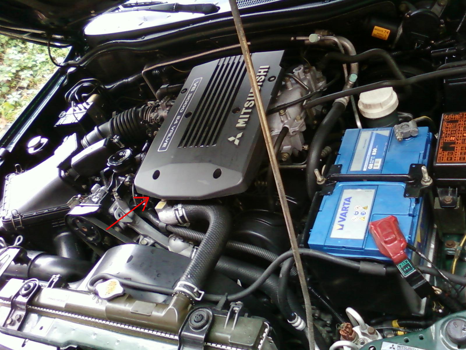

Вот ещё грешат на датчик температуры двигателя двухконтактный. Я на работающем прогретом двигателе снимал с него фишку. Чек не загорался. По идее должен.
Господа! прошу проверить на своих авто этот эффект. Должен чек загореться или нет?
