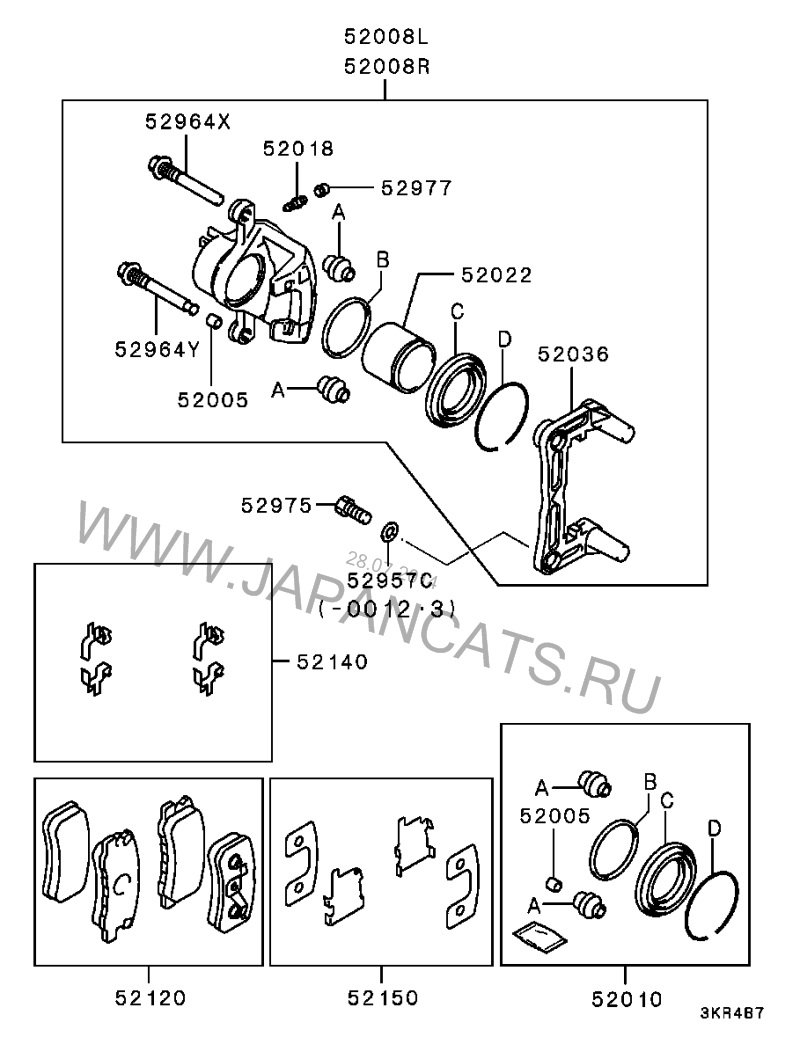

Re: ремкоплект суппорта заднего тормоза: вопрос
Сообщение HiTEX »
Нет такого! Не наговаривайте. Резинкой между пальцем и суппортом является бортик на резиновом пыльнике (на обоих пальцах) и на одном из них (не помню точно, по мойму на нижнем) резиновая втулочка на конце
Картинку показать?
Сообщение DenVer »
Пожалуйста)))
Сообщение HiTEX »
Ты эта брось! Деталька под номером 52005 - это что по твоему? И почему напротив пальца с проточкой нарисованно?
Сообщение ДМИТРИЙ 618 »
Блин,русским языком сказано и показано-резинка 52005 на рис выше.Направляйки могут быть и погнуты,кто-то нарывался ужо так.Отверстия в скобе смотри

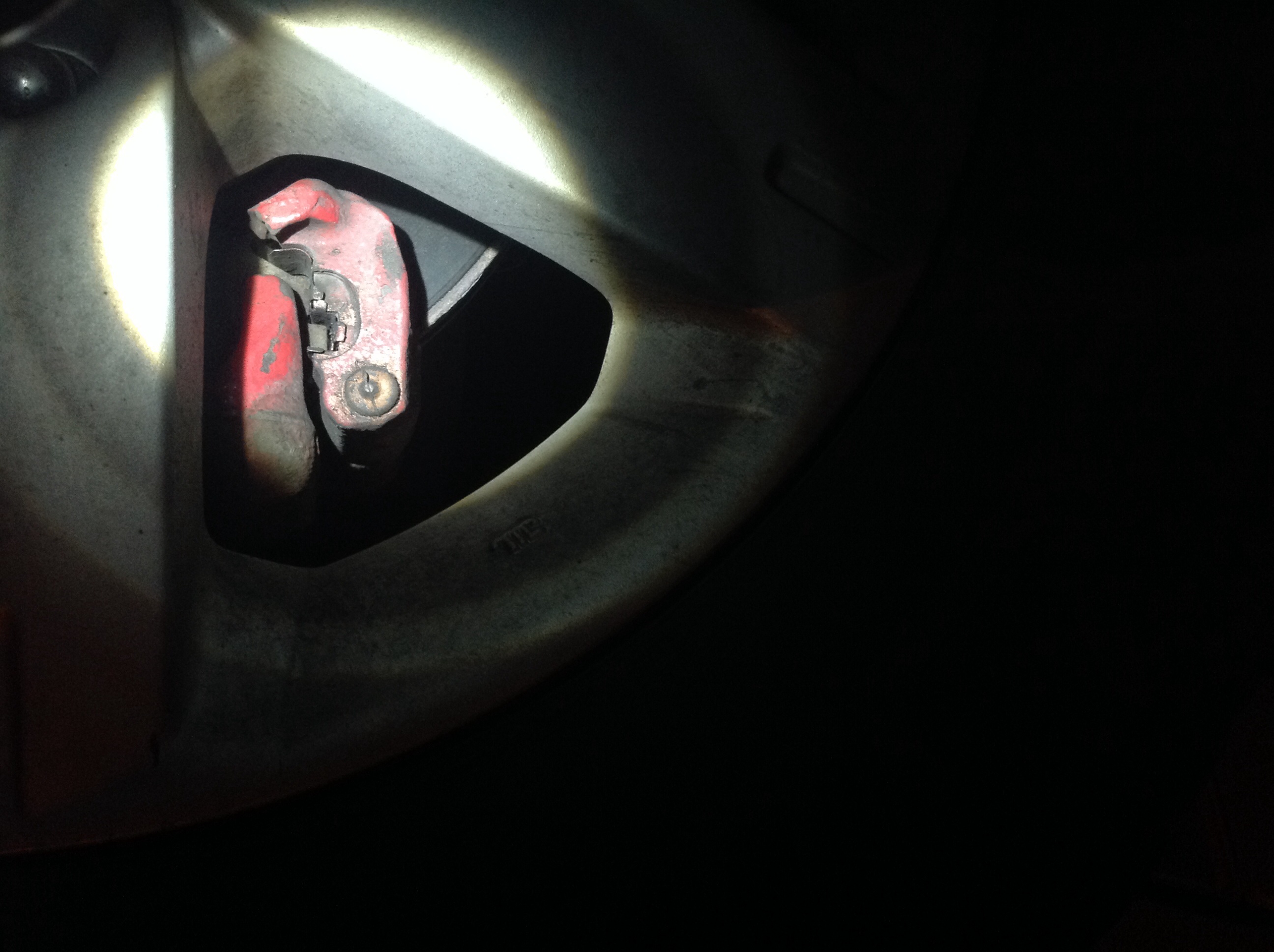

Сообщение Junctor »
Ребята, может на Паджике по другому, но у меня так! Скоба заднего суппорта без сквозных отверстий. На переднем суппорте по другому. Сейчас пойду фотку сделаю

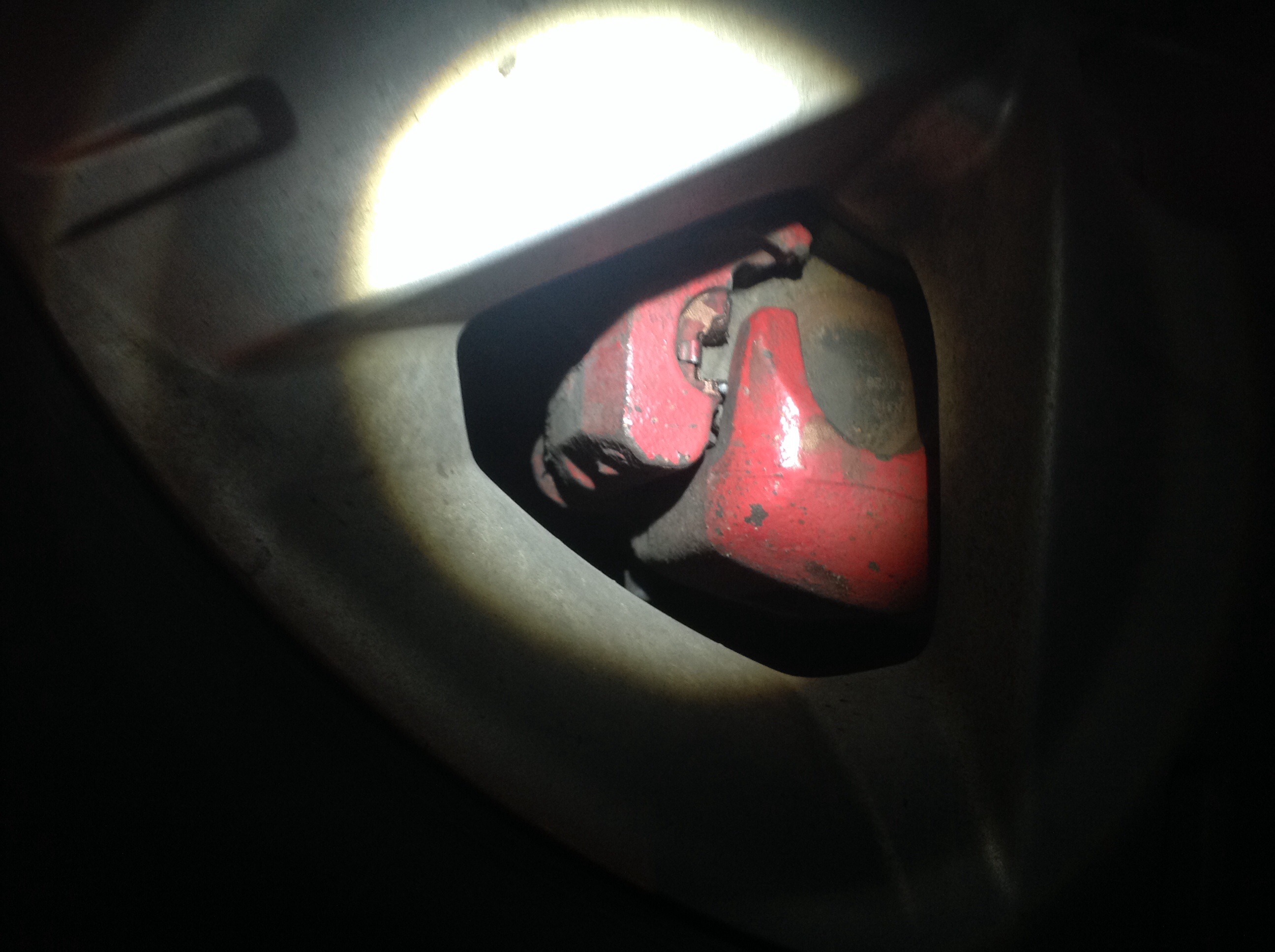

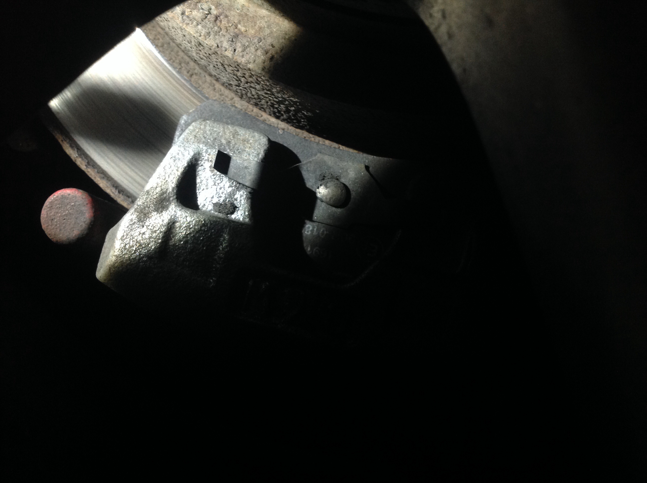

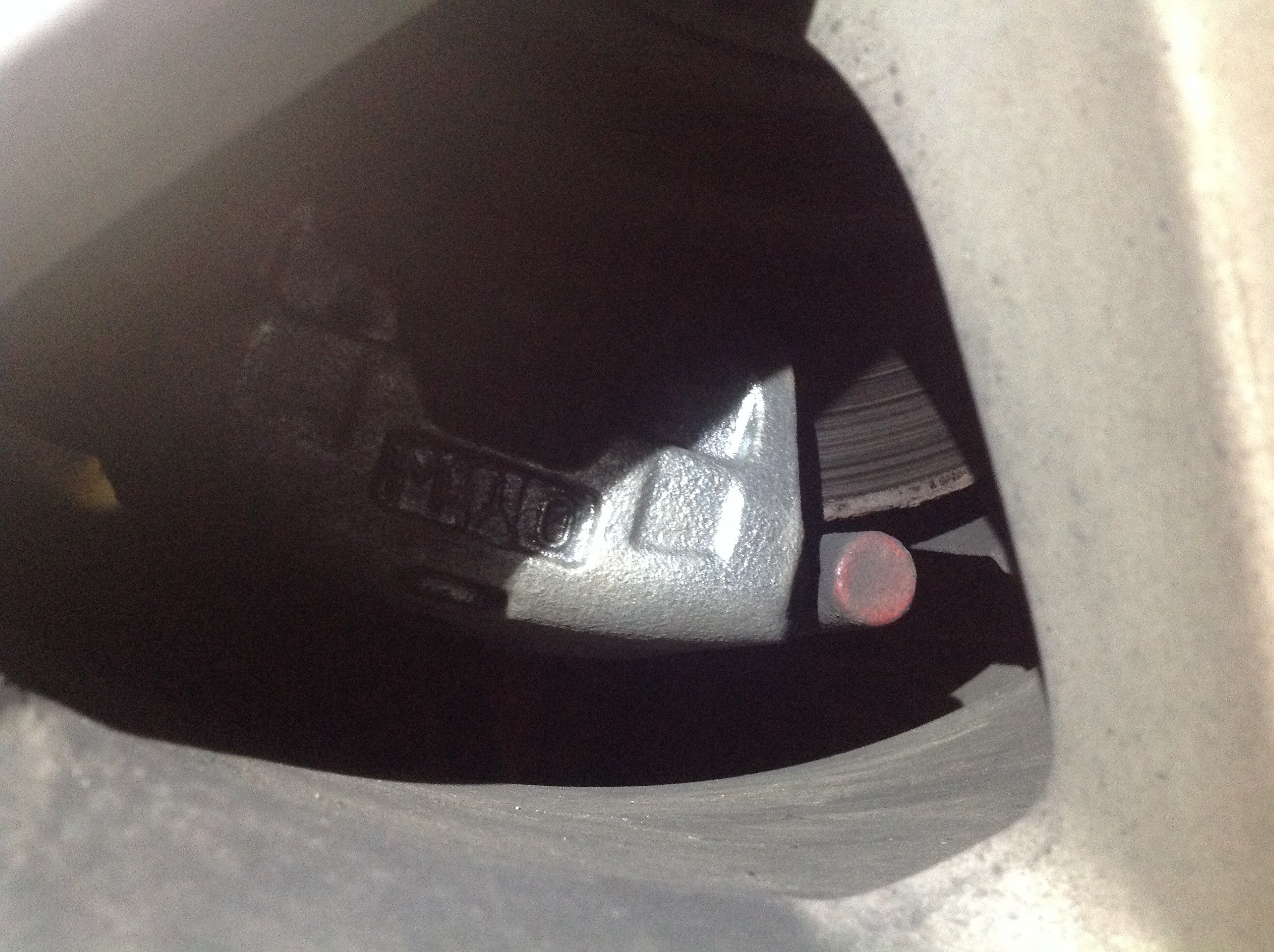

Сообщение Junctor »
Соответвенно передний и задний суппорт. Задний новый, резиновая втулка только у переднего нижнего на первой фотке. Остальные только на пыльниках. Прошу прощения фоткал ночью, не утерпел.
