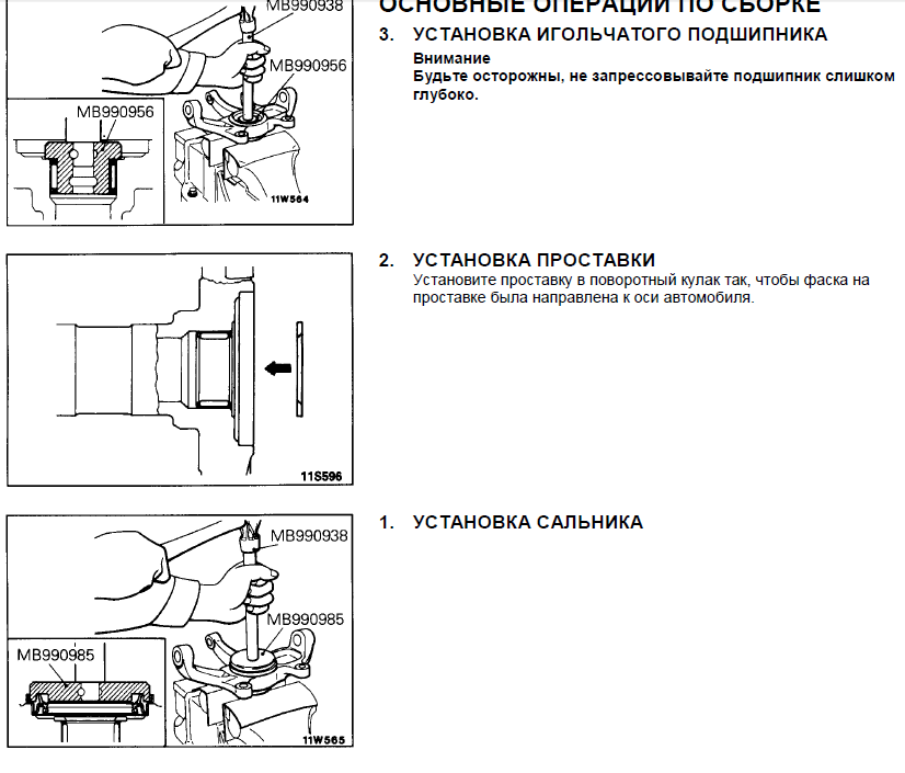

a2a
- Сообщения: 1
- Зарегистрирован: 19 апр 2014, 15:36
- Двигатель:: 6G74 GDI, ух
- Мой автомобиль(и):: Pajero
- Откуда: Новосибирск
Re: Замена подшипников в переднем мосту и пыльник шруса
Карбафос, бронзовая втулка ставится, прорезями наружу)
- Вадим-52
- Сообщения: 212
- Зарегистрирован: 26 янв 2015, 17:07
- Двигатель:: 6G72,12кл.
- Мой автомобиль(и):: Pajero II 5-дв. 3.0АКП (БЫЛ), Pajero IV 3.0АКП Араб (Есть)
- Откуда: Нижегородская обл.
- Благодарил (а): 11 раз
Написано же вроде - фасками к оси. Почему наружу то? к оси - значит внутрь...a2a писал(а):Карбафос, бронзовая втулка ставится, прорезями наружу)
