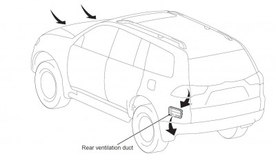

DEF29, вот ведь бред несут инженеры рольфа, просто диву даёшься
Какая тяга тяга может быть, и куда, через дно бардачка - там глухо всё
Кстати, с другой стороны такого куска шумки нет - недавно снимал обшивку, там просто пустота. Видимо этот кусок в бардачке нужен исключительно как дно оного

Они (инженеры рольфа) имели ввиду систему вентиляции автомобиля и вроде сказали все правильно, тяга появится, если убрать эту шумку. Я попробую убрать на днях, т.к. у меня при задних пассажирах стекла задних дверей запотевают, если пассажиры выходят - то отпотевают практически сразу - значит ПЛОХАЯ ВЕНТИЛЯЦИЯ.G.A.P писал(а):DEF29, вот ведь бред несут инженеры рольфа, просто диву даёшьсяКакая тяга тяга может быть, и куда, через дно бардачка - там глухо всё

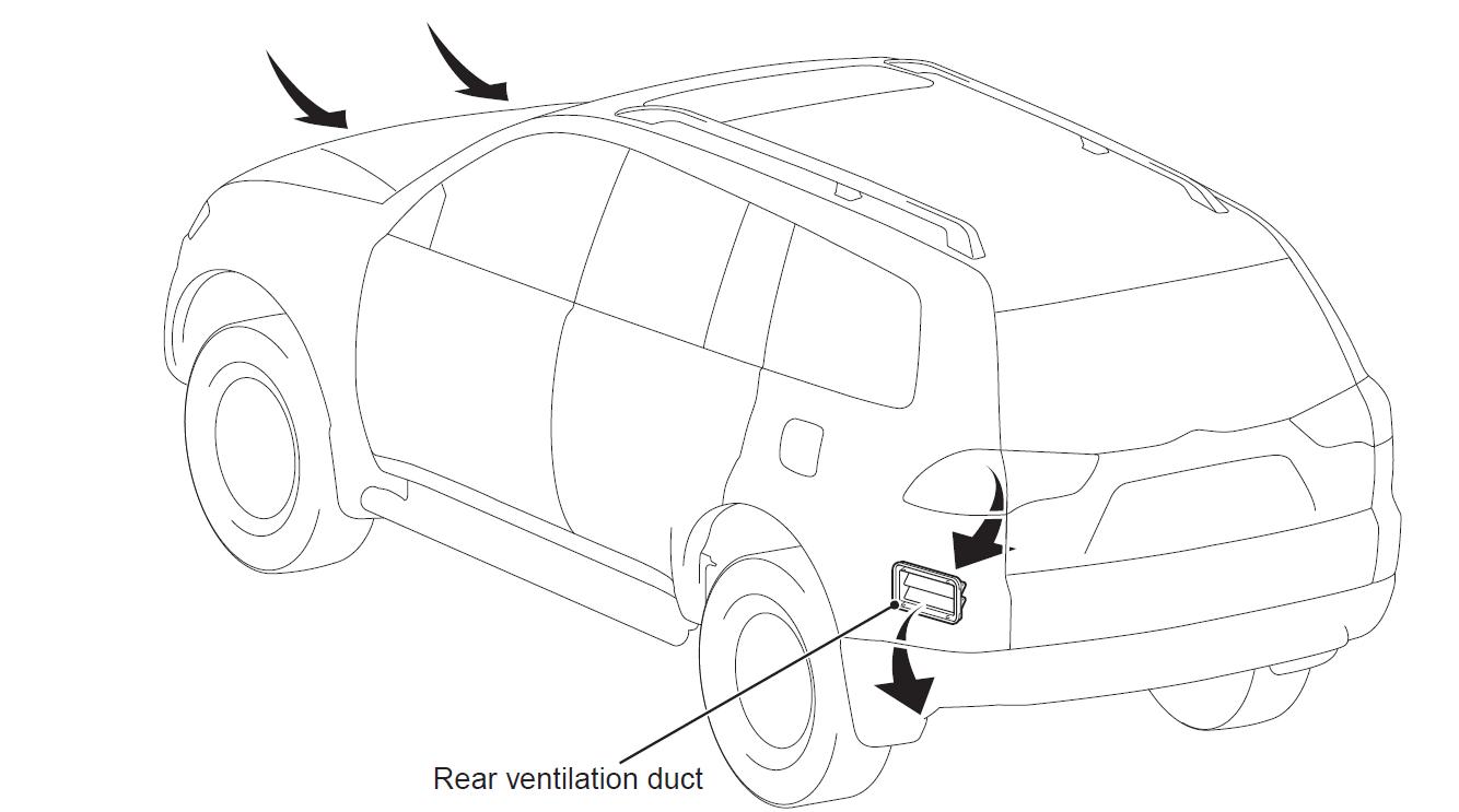

Napic, Кусок пенопласта с завода стоит
На заводе специально заделали систему вентиляции? Кстати, судя по картинке она выше этой заводской шумки. Надо бы глянуть сегодня... Пенопласт(дно) лежит на уровне железного пола, это я точно помню.
У меня стёкла потеют только если кто то с вечера пузырёк скушает
При обычных условиях - воздух на стёкла и они всегда прозрачные. В режиме стёкла/ноги тоже самое. А летом ещё климат влажность убирает.
P.S. Автоматическим режимом не пользуюсь.

Кусок шумки прямо за домкратом, закрывает отверстия вытяжки. Убрал сегодня этот кусок, попробую без него, т.к. стекла что-то реально стали запотевать - невозможно по трассе ездить все затягивает. М.б. и салонный фильтр пора менять - загадился... ::-):G.A.P писал(а):Napic, Кусок пенопласта с завода стоитНа заводе специально заделали систему вентиляции? Кстати, судя по картинке она выше этой заводской шумки. Надо бы глянуть сегодня... Пенопласт(дно) лежит на уровне железного пола, это я точно помню.
У меня стёкла потеют только если кто то с вечера пузырёк скушаетПри обычных условиях - воздух на стёкла и они всегда прозрачные. В режиме стёкла/ноги тоже самое. А летом ещё климат влажность убирает.
В машине жара (реально) а стекла затягивает в движении. Смотрю как в амбразуру. С задними пассажирами вообще труба - затягивает быстрее. На этой машине первый раз в -20 по трассе... Постоишь немного на ХХ и стекла чистые. С ковриков воду слил, но проблема не исчезла... Рециркуляция выключена

НетG.A.P писал(а):Napic, помогло?
