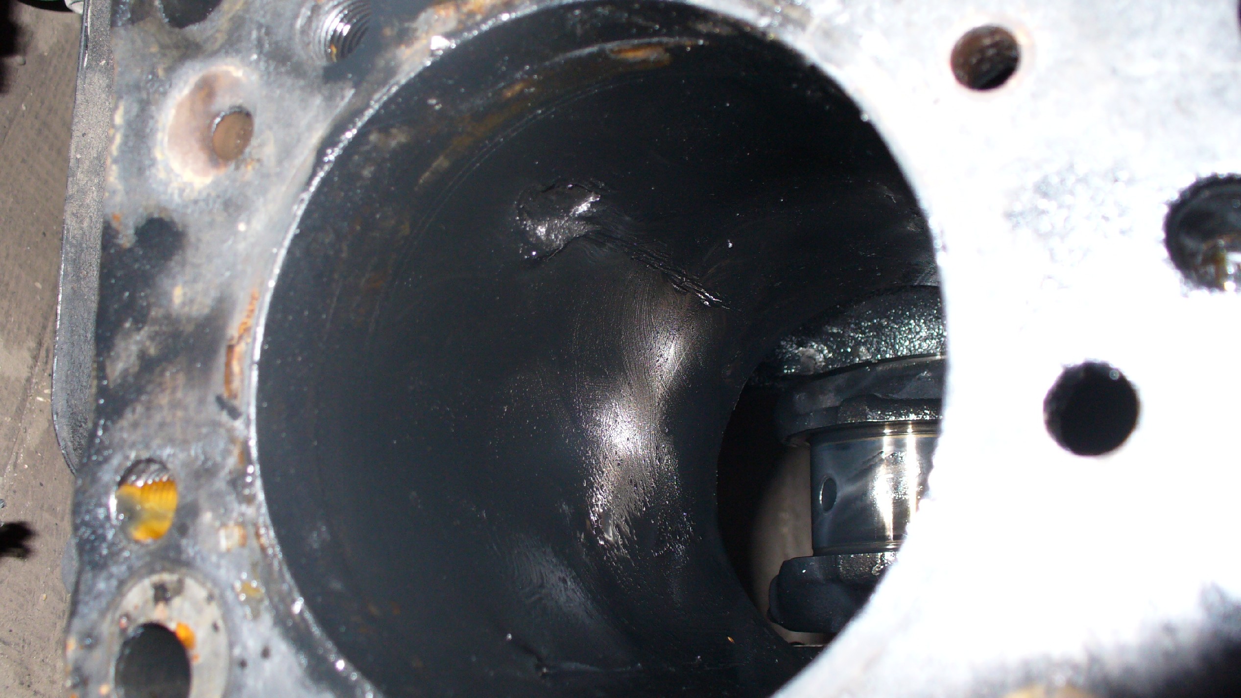

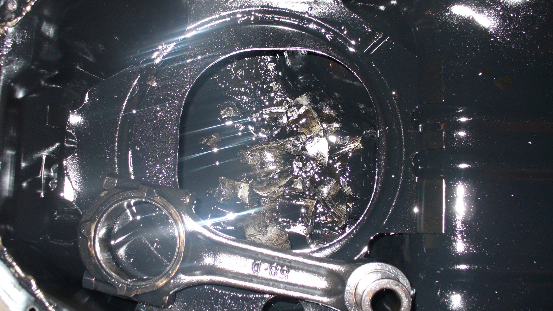

Продолжаю кошмарить
я ведь не все фото выложил.как поставлю ось думаю все будет ясно... или ее еще раз обломит... или.... там увидим

я так понимаю ты фотки своего движка выкладываешь?

подробнее можешь рассказать... с картинками )))

Да рассказывать особо и нечего. Три года назад это было, по весне заметил что из выхлопной летит масло, замерял компрессию, "норма", решил или колпачки или турбина. Поменял колпачки, ситуация не изменилась, решив что это турбина забил и решил ездить до "последнего". Месяца через 4 на ходу удар и двигатель глохнет. Вскрыл, сделал дефектовку, голову, поршень и цилиндр ты видел, кроме того погнуло шатун и выбило болты крепления распредвала те самые которые ты указал. Сам распредвал вроде выжил, хотя мож и погнуло проверять я уже не стал, имеющихся дефектов для меня хватило чтоб решится на "контрактника". Вот собственно и все.

жесть...
у меня выбило болты крепления оси рокеров, а не распредвала....
фотки жесть....
