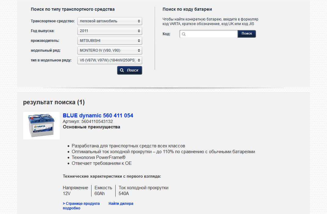

http://www.varta-automotive.com/ru-ru
а то предлагает только один аккум 60ач
спасибо

Вся тема об этом - обмерить рулеткой площадку под АКБ и взять тот аккумулятор, который туда влезет, пусть даже впритык. Естественно выбирать АКБ надо с учетом полярности выводов. Как правило на штатное место по габаритам встает АКБ на 15-20% большей емкости и это прекрасно. Из Varta я бы брал серию Blue Dynamic или лучше Silver Dynamic. Black Dynamic - это для машин попроще. Перед установкой на машину батарею надо дозарядить.

ок, понятно.Alex ATC писал(а):Вся тема об этом - обмерить рулеткой площадку под АКБ и взять тот аккумулятор, который туда влезет, пусть даже впритык. Естественно выбирать АКБ надо с учетом полярности выводов. Как правило на штатное место по габаритам встает АКБ на 15-20% большей емкости и это прекрасно. Из Varta я бы брал серию Blue Dynamic или лучше Silver Dynamic. Black Dynamic - это для машин попроще. Перед установкой на машину батарею надо дозарядить.
