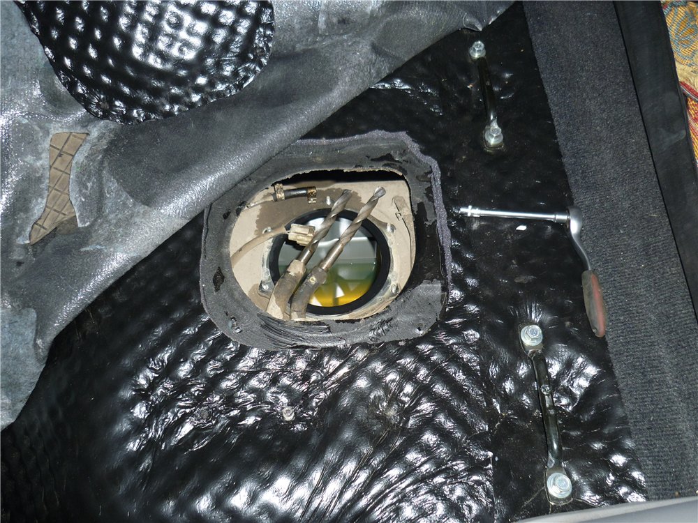

Когда 6 гаек лючка на баке будешь откручивать, налей МНОГО ВДшки! Они сильно закисают, а шпильки тоненькие, ломаются.Dimon 121 писал(а):Почитал, спасибо LightWriter в выхи тоже пойду делать.

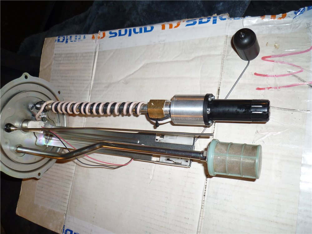

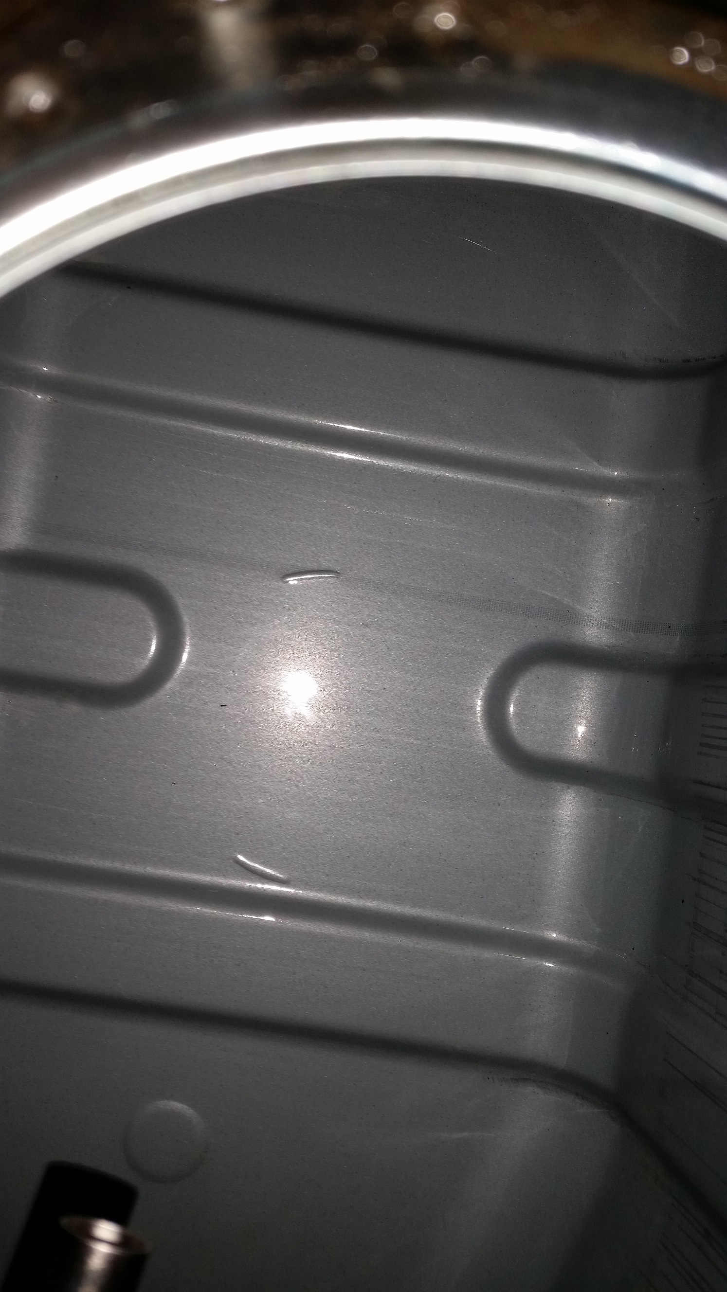

Сегодня тоже решился вскрыть бак.давно хотел глянуть что там твориться.к моей радости бак девственно чистый.ну уж коли полез поставил подогреваемый топливозаборник.пробку тоже хочу поставить,но пока не нашёл оптимального варианта.завтра буду в кучу собирать и проводку к заборнику прокладывать.

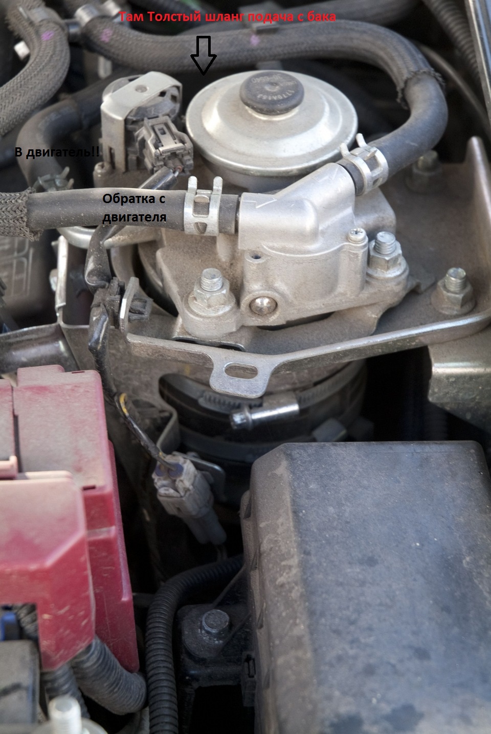

aland, тоже хочу поставить подогреватель, какая из трубок обратка а какая подача топлива? номакон ставил?aland писал(а):Сегодня тоже решился вскрыть бак.давно хотел глянуть что там твориться.к моей радости бак девственно чистый.ну уж коли полез поставил подогреваемый топливозаборник.пробку тоже хочу поставить,но пока не нашёл оптимального варианта.завтра буду в кучу собирать и проводку к заборнику прокладывать.

sem_tom Спасибо) Имел ввиду в баке. По поводу проточного. Был у меня старый дисковый подогреватель проочный от номакон( на другой машине). И вот как-то попала в него водичка в жидком состоянии да и осталась. Потом все остыло и льдом сделало микротрещину в подогревателе. Я что только не перепробовал чтобы движок нормально работал, только когда убрал подогрев понял что дело было в нем. На 2 номаконе (квадратном) такая штука не поворялась

Re: Принудительный слив топлива на НМПС
В баке со тороны водителя если залезешь, ближняя вроде подача...вечером дома гляну

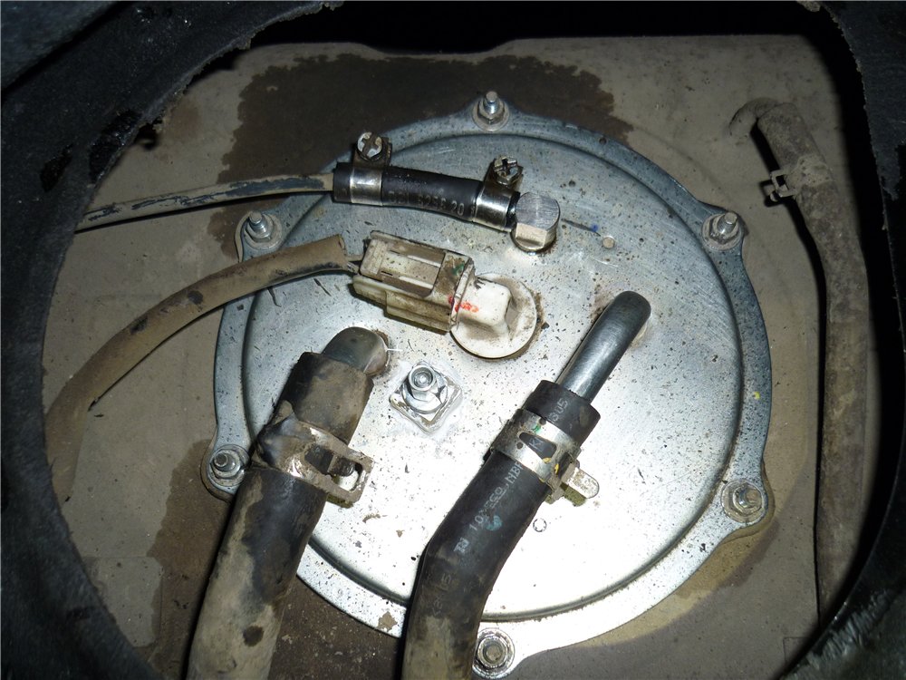

Шланг который потолще на 12 мм забор из бака.потоньше на 10мм обратка.сегодня всё собрал в кучу,проводку доделал.поставил для уверенности проточный двухступенчатый подогреватель.проверил.греет зараза.и довольно неплохо.основное время потратил на внедрение проточного чтоб всё культурно былр и на прокладку проводов.всё на пайке всё в термоусадке аж самому нравиться.в бак поставил номакон а проточный не помню.покупал еще в прошлом году по два штуки да всё руки не доходили.всё зафотал как мог завтра постараюсь выложить.

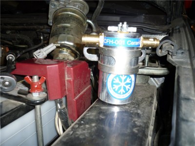

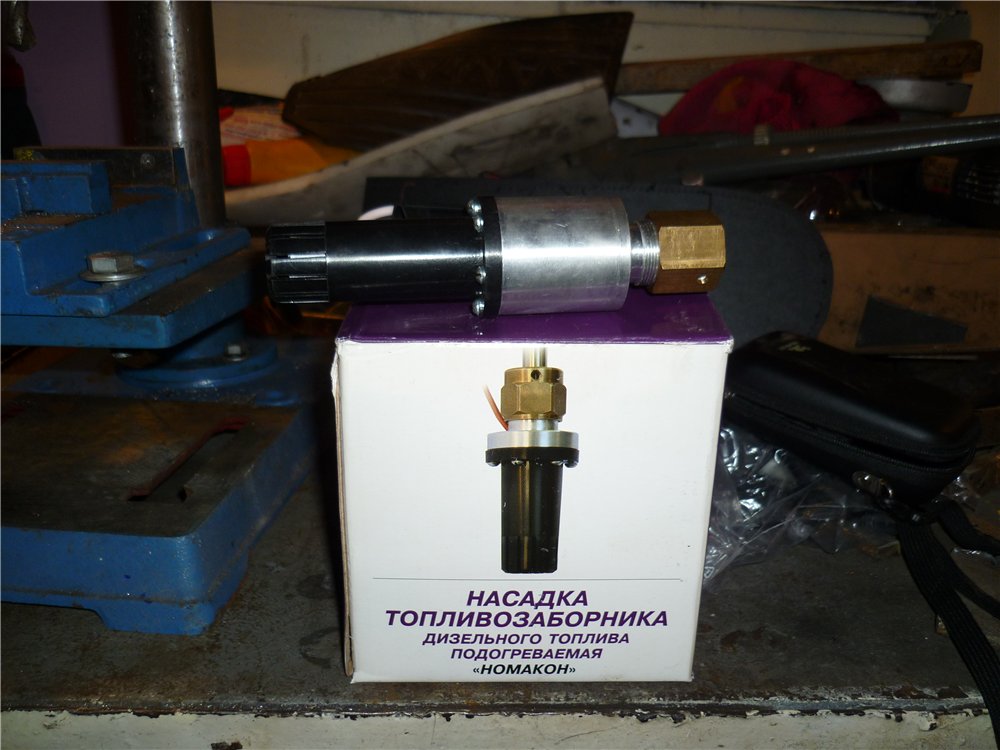

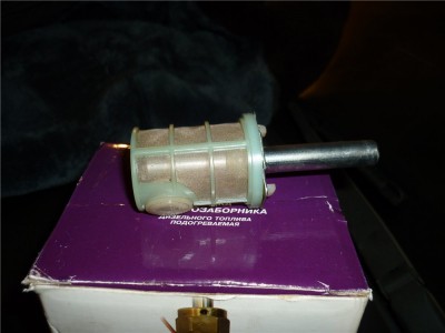

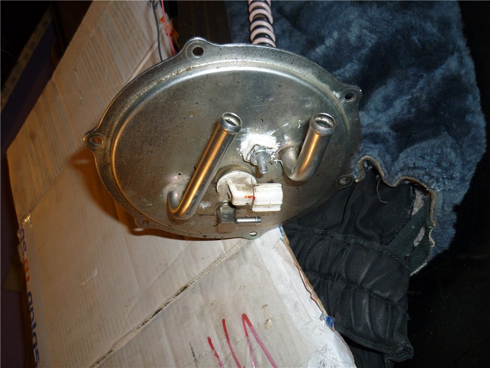

ну чтож попробую накропать отчётец.благодаря отчёту LightWriter как добраться до бака и вскрыть понятно,не будем повторяться.итак.добрались до бака,вытащили заборник с поплавкомтеперь очередь инсталяции подогреваемой насадки.собственно она.они есть 12-24в и под трубки 10 и 12 мм.я не знал когда покупал какой размер купил на 10 трубку тк из тонкого широкое сделать не проблема,рассверливаем на 12 гайку и втулку.и на 5-6 мм вглубь насадки,не переборщить!!!.там внутри идут провода.продеваем от стружки.примеряем.вычисляем и получаеться что надо отпилить 10,5см от заборной трубки.пилим,заусенцы снимаем напильником,примеряем.от края круглой крышки до конца заборника должно получиться 34,6-34,8см.это лишнее.всё ставим на место,немного смазываем герметиком скручиваем,контрим любуемся с чувством глубокого самоудовлетворения.осталась засада с проводами.вспоминаем где могут быть подобные шайбы.правильный ответ вгенераторах.сверлим отверстее на 8мм и болтиком на 5 стягиваем шайбыпромазанные герметиком предварительно провод массы подложив под шайбу чтобы у массы была масса
проверяем на работоспособность.всё греется и со спокойным сердцем ставим всё на местону вот собственно и все.провод на 4 кв просунул в термоусадку провёл в салон под водительским креслом через штатную резиновую заглушку рядом с родной проводкой.вспоминаем о проточном.достаём любуемсяпонимаем что места практически нет.но очень хочеться значит надо искатьместо находим,но очень неудобно.зато всё по феншую будет

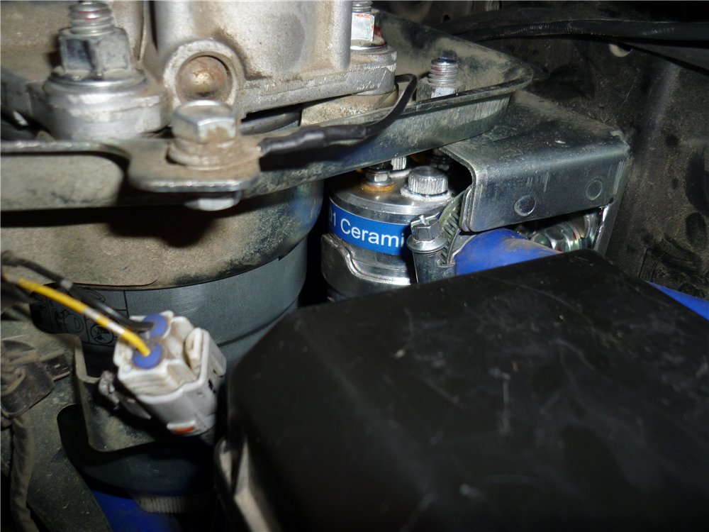

откручиваем фильтр.и кронштеин фильтра.переделываем крепёж подогреваталя под кронштейн штатного топливного фильтра,идеально подошёл хомут от катушки зажигания вроде от жигулей,катушку я распатронил на проволку а хомут валялся.подгоняем отверстия,немного подрезаем уголок крепления фильтра,одеваем заранее спаяные провода,их 2шт-в подогревателе два нагревательных элемента.одеваем шланги,тк потом это будет сделать проблематично.ну и собственно матерясь про себя прикручиваем всё на место.пытаемся накачать лягушкой соляры.фиг вам.снимаем шланг от фильтра,нет не качает.матерясь лезем в заначку достаём новый фильтр.меняем .УРА заработало.накачали завели.какие же мы молодцы.течей нет.теперь эксперимент.подсоединяем провода.каюсь время не засек.но приблизительно через минуту градусов 50-60 на заглушенном с двумя подсоединёнными спиралями.заводим провода в салон,паяем клеммы,подсоединяемк (пульту)я его сделал когда люстру на крышу инсталировалну и в запас наделалкнопок.пригодились.одон выключательне из этой оперы,не хватило.потом заменю.ну вот собственно и всё.

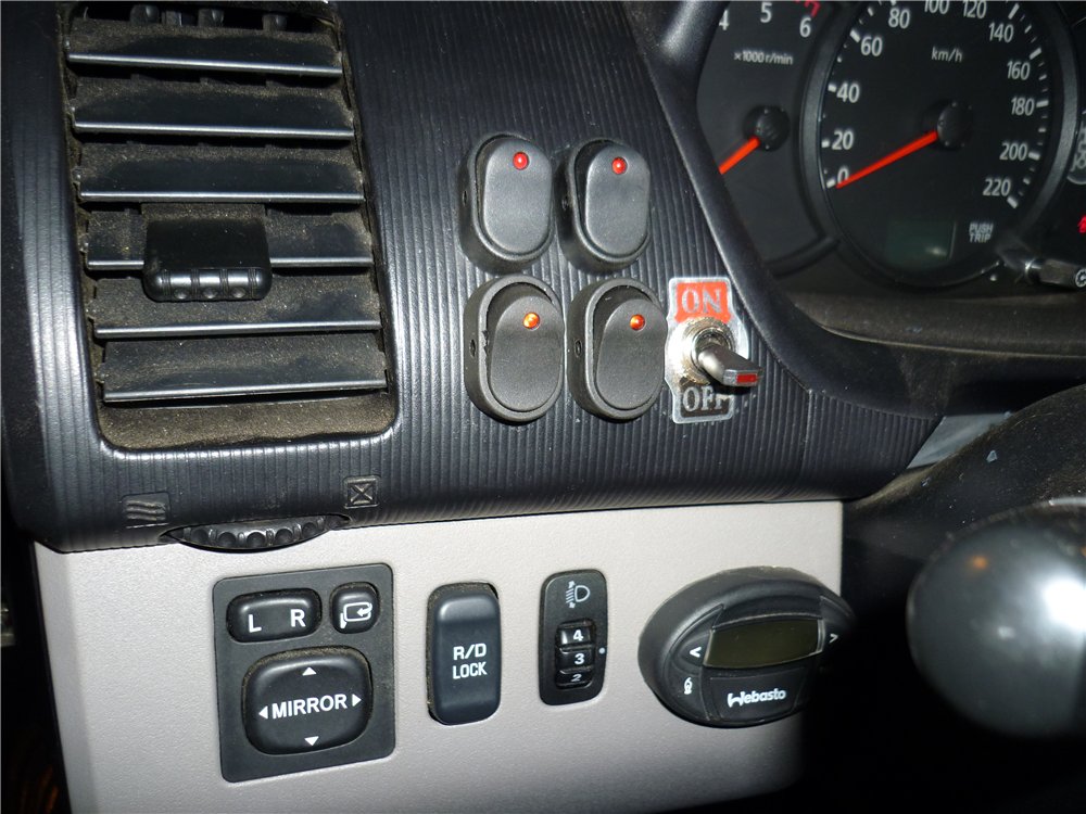

Часы эти зовутся АЧС-1drozd272 писал(а):Ну а панель с кнопками зачётная,ещё стрелочные часы самолётные осталось поставить.
Только вот беда: их подсветка рассчитана на питание от бортсети постоянного тока 27 В. )
Митяй. Алкомракобес. NMPS 2,5 4D56, 5 MT, Mickey Thompson Baja Claw TTC 33", бодик 4 см, подвеска Oldman Emu, сапунищщи, передний бампер ARB, задний - самовар, Warn Tabor 12000, Hi-Lift Jack HL-605, LightForce, багажник-самовар :)
aland -а в топливозаборнике сетки нет?
Я вот тоже думал поставить но что то не хочу сетку убирать.

Так они ночью всё равно светятся бело-зелёным.LightWriter писал(а):Часы эти зовутся АЧС-1drozd272 писал(а):Ну а панель с кнопками зачётная,ещё стрелочные часы самолётные осталось поставить.
