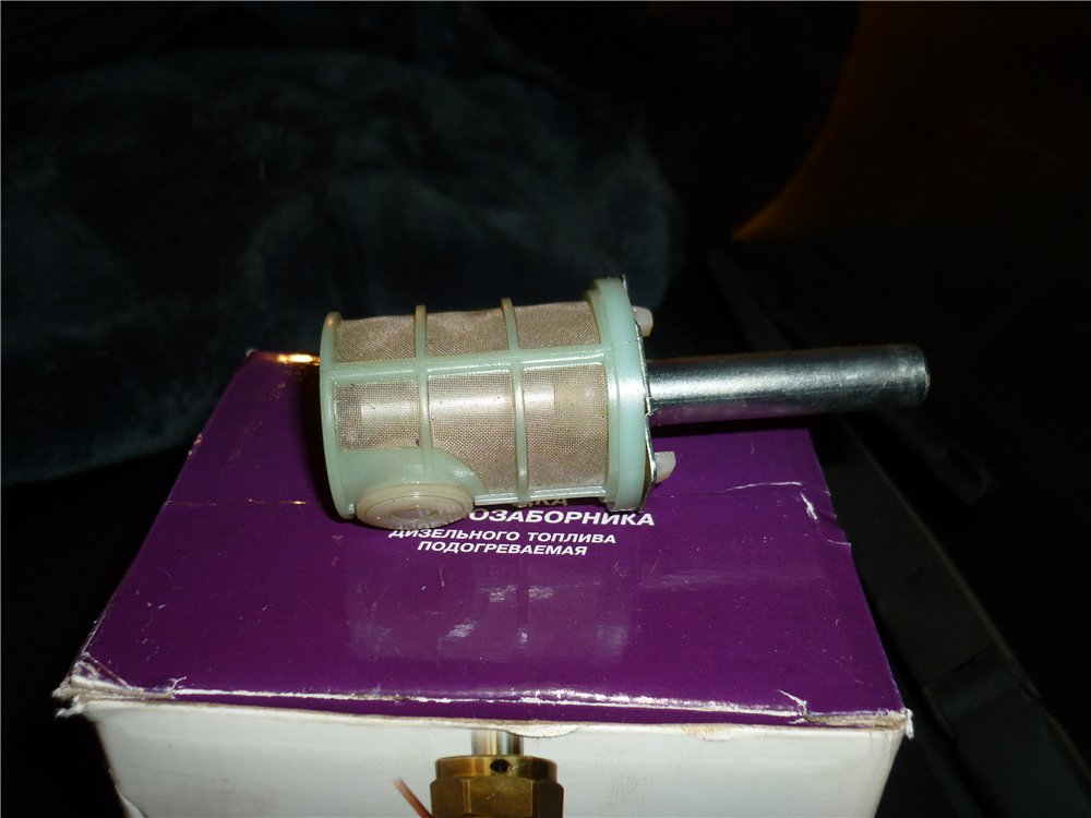

ну чтож попробую накропать отчётец.благодаря отчёту LightWriter как добраться до бака и вскрыть понятно,не будем повторяться.итак.добрались до бака,вытащили заборник с поплавком
теперь очередь инсталяции подогреваемой насадки.собственно она.
они есть 12-24в и под трубки 10 и 12 мм.я не знал когда покупал какой размер купил на 10 трубку тк из тонкого широкое сделать не проблема,рассверливаем на 12 гайку и втулку.и на 5-6 мм вглубь насадки,не переборщить!!!.там внутри идут провода.продеваем от стружки.примеряем.вычисляем и получаеться что надо отпилить 10,5см от заборной трубки.пилим,заусенцы снимаем напильником,примеряем.от края круглой крышки до конца заборника должно получиться 34,6-34,8см.это лишнее.

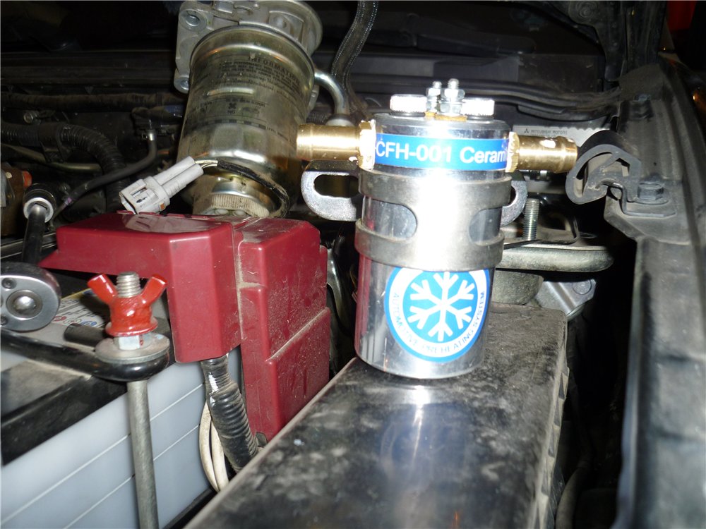

ну вот собственно и все.провод на 4 кв просунул в термоусадку провёл в салон под водительским креслом через штатную резиновую заглушку рядом с родной проводкой.вспоминаем о проточном.достаём любуемся
понимаем что места практически нет.но очень хочеться значит надо искать
место находим,но очень неудобно.зато всё по феншую будет ::-D: откручиваем фильтр.и кронштеин фильтра.переделываем крепёж подогреваталя под кронштейн штатного топливного фильтра,идеально подошёл хомут от катушки зажигания вроде от жигулей,катушку я распатронил на проволку а хомут валялся.подгоняем отверстия,немного подрезаем уголок крепления фильтра,одеваем заранее спаяные провода,их 2шт-в подогревателе два нагревательных элемента.одеваем шланги,тк потом это будет сделать проблематично.ну и собственно матерясь про себя прикручиваем всё на место.
пытаемся накачать лягушкой соляры.фиг вам.снимаем шланг от фильтра,нет не качает.матерясь лезем в заначку достаём новый фильтр.меняем .УРА заработало.накачали завели.какие же мы молодцы.течей нет.теперь эксперимент.подсоединяем провода.каюсь время не засек.но приблизительно через минуту градусов 50-60 на заглушенном с двумя подсоединёнными спиралями.заводим провода в салон,паяем клеммы,подсоединяемк (пульту)я его сделал когда люстру на крышу инсталировалну и в запас наделалкнопок.пригодились.одон выключательне из этой оперы,не хватило.потом заменю.

aland -а в топливозаборнике сетки нет?
Я вот тоже думал поставить но что то не хочу сетку убирать.
