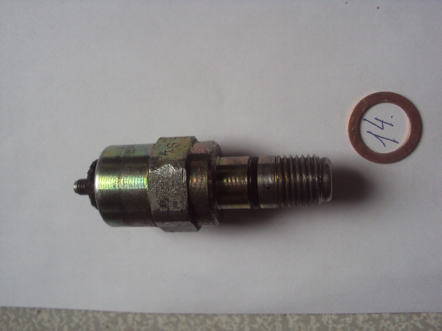

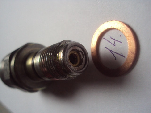

первый снимок ;Имеем изображение клапана отсечки топлева 4м40,вопрос к всем знающим?????

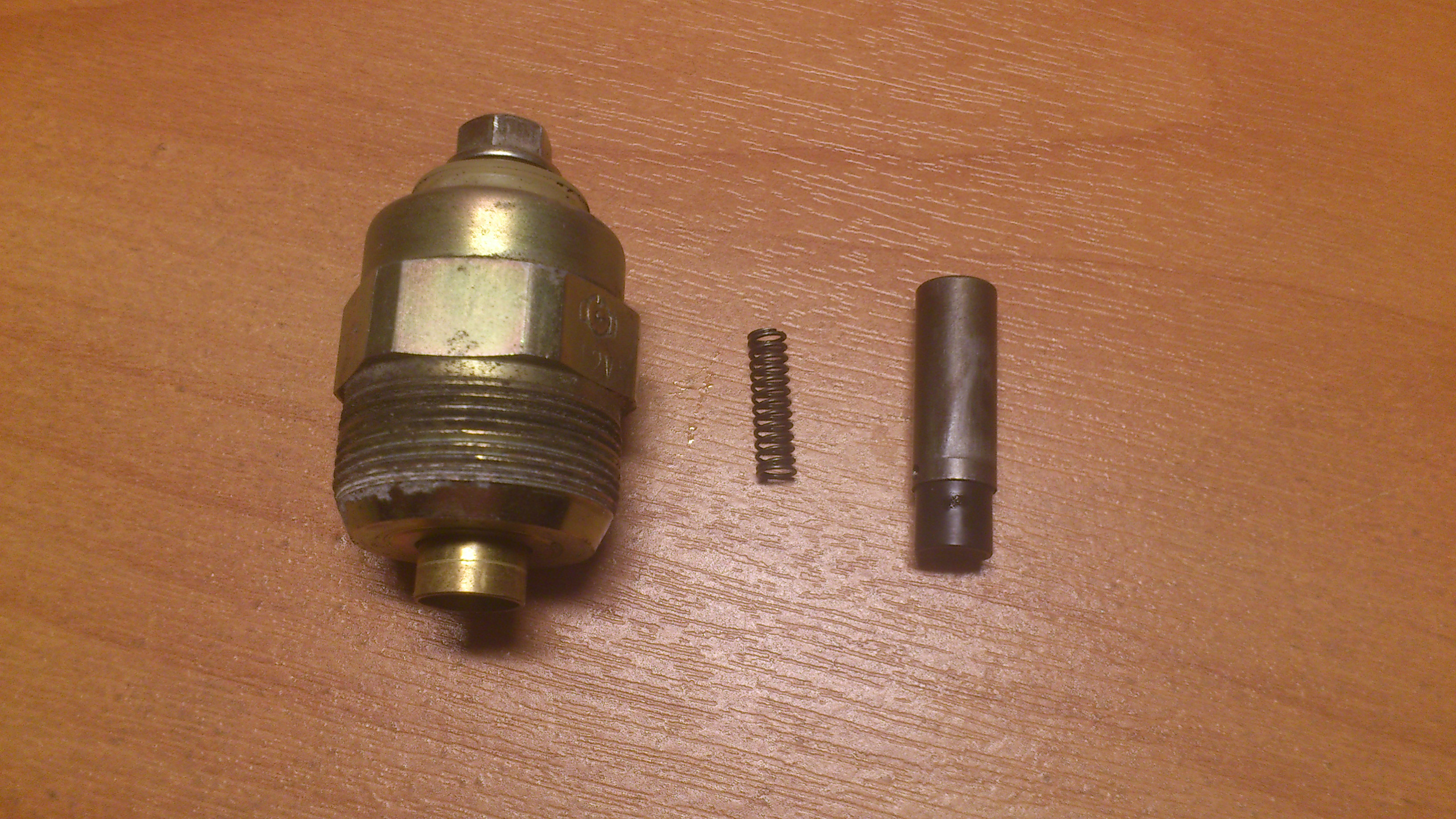

второй снимок; Есть в наличии клапан отсечки с патруля 90 годов.
Подойдет ли клапан с патруля на 4м40, с виду вроде почти одинаковые,за исключением самого поршенька с резиновым запором.
А то есть подозрения что родной на морозе не открывается , вот и хочу поменять если подойдет.Проверить может и не в нем дело,но если в нем то и заменю этот рабочий,или предется искать новый.
Kuzmich_tdi
Сообщения: 10
Зарегистрирован: 27 июн 2012, 21:18
Двигатель:: 4D56 Дизель
Re: 4M40 клапан на ТНВД
Сообщение Kuzmich_tdi »
Клапан подойдет. Беда в другом, резина на сердечнике просто так не разрушается. Скорее всего на сердечнике была металлическая стружка, а это признак разрушения деталей насоса.

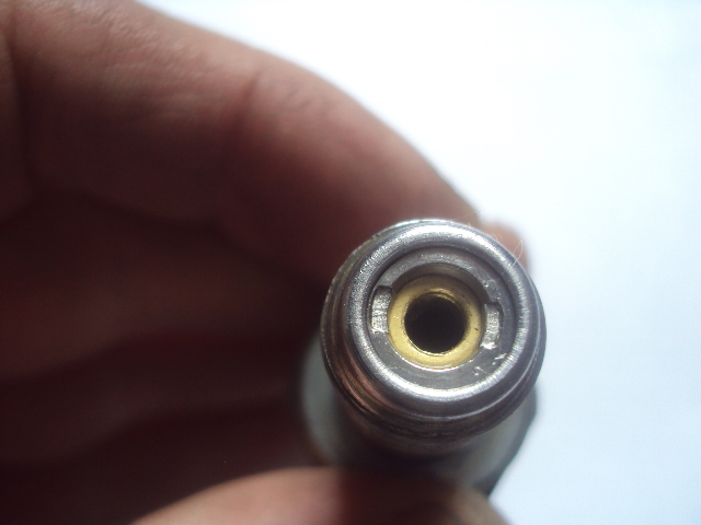

На этом снимке клапан с другой темы взят как образец.
А у моего скорей всего дурит электромагнит в мороз, спасибо за ответ.

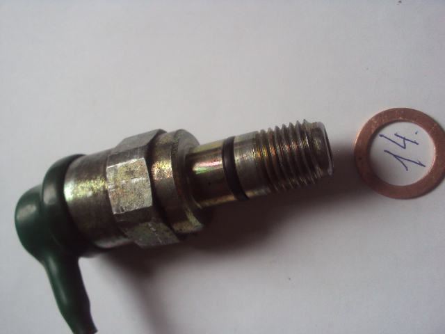

Комрады, ай нид хелп!
Мой клапан внешне похож на клапан топикстартера (фото на первой странице), но мне кажется, что у моего носик длиннее... т.е. 6 витков резьбы, как и там, но потом небольшой "носик" - возможно его просто невидно на фото... На моём есть надписи - на теле клапана гайка на 24 с цифрой 76 на одной грани и 12V со значком ZЕ на другой... на пластике (под зелёным колпачком) выбито 5А2 Это мой клапан - 9 461 615 375 (бош)? вот тут http://www.exist.ru/price.aspx?pcode=146650-7620 - это он? Хочу заказать новый... Но чтобы подошёл... Подскажите партнамбер плиз... Машина 95 года, полная механика...

Наверно этот :) клапан http://www.zexel.com/fastmovingparts_sh ... ?Pump=2565

на фото он :)))) какой его партнамбер - нихрена не ясно.... :)))) За фото спа! И так, вопрос актуален. На фото выше он 146650-7620 или нет?

Спасибо всем, чуть выше на фото от vlad13 мой клапан. Заказал в экзисте Bosch 9 461 615 375 Электромагинт (орфография поставщика), на пакете с одной стороны наклейка экзиста 9 461 615 375, с другой наклейка ZEXEL и 9 461 615 375-3СА , внизу 146650-7620 и мелкими цифрами 1502. В пакете на клапане маркировка и значок ZE
Сразу хочу разоблачить гадскую фирму Бош, поставляющую Зексель :) Клапан идёт "лысый" - без медной шайбы и резинового колечка. Гайки тоже нет, поставил от старого. В отличии от моего родного, анодированного (желтоватого), новый идёт просто оцинкованный. Щёлкают на воздухе по звуку практически одинаково. При снятой шайбе никакого "тук-тук" при потряхивании нет. Пока не заводил, отпишусь по результатам....
