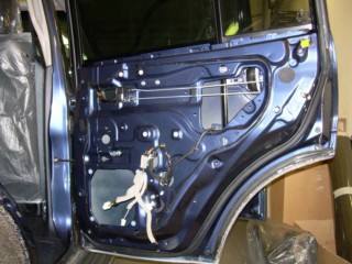

Zlobix_kz писал(а):Поддержу мнение И Тельму, и Луизу, Saint, о необходимости обратиться к профи при инсталяции автозвука.
Коллеги, спасибо за высказанные мнения. По поводу профи, не только по автозвуку, но в любом другом деле, абсолютно с Вами согласен ::-):
Но меня, прежде всего, заинтересовали именно динамики и именно на штатные места, без всяких заморочек с подиумами.
И Тельму, и Луизу писал(а):сможете обойтись без дополнительного усилителя, или даже вообще без какой-то особенной музыки, если Вы не аудиофил. Денег сбережёте.
Не аудиофил. Доп.усилитель не нужен, особенной музыки не нужно. Хочу разобрать двери, сделать вибро-шумоизоляцию. Заодно и заменить штатные колонки на что-нибудь получше. Сделать это можно, на мой взгляд, абсолютно самостоятельно. Проблем особых тут я не вижу.
Скорее всего, голову поменяю на фантом, но это мероприятие буду делать у официалов, по совету саундспид, чтобы дали гарантию на это китайское творчество.
DLS динамики взял, как пример, предоставленный Музыкальным гаражом. Но, посадочные места у них 165мм., поэтому буду искать с 160мм., чтобы встали на родные места. К сожалению, примеры с динамиками из тем, начатых еще в 2008г. не совсем проходят (например:Перед - Alpine SPS-171A,Зад - Alpine SPS-17C2 или - Infinity REF 6020cs и Infinity REF 6022i.), т.к поиск указанной в них аккустике привел к тому, что она снята с производства, а искать ее нет особого желания. Вот и хотелось получить совет, чего можно купить с нормальными параметрами, чтобы встало на штатные места 160мм. без доработок.
И Тельму, и Луизу писал(а):Если тупо влепить все это в машину, то эффект непредсказуем.
Поэтому и советуюсь с вами, что "тупо" не хочу ::-): Некоторое представление о предмете, хотя и распыленное за последние лет 20, всеж имеется. Советскую инженерную школу еще никто не отменял. Успел застать. ::-):
Так я и говорю - не надо никакие динамики менять. Никакой разницы не будет. И не ИМХО, а 100%.
Но если очень-очень хочется, то поменяйте. :8-):

Ну ну :) Если вы не слышите, что у штатников откровенная "каша" во всей полосе средних и низких частот при воспроизведении подгруженной басами музыки на громкости от 30 и выше единиц, то тут можно только поздравить того медведя, который прошелся по ушам. Качественная работа:) Разница воспризведения между штатным картоном и любыми брендовыми динамиками примерно такая же как между Паджеро и Уазиком. Но если слушать только новостные радиоканалы или радио диско на минимальной громкости тогда смысла ничего менять точно нет.

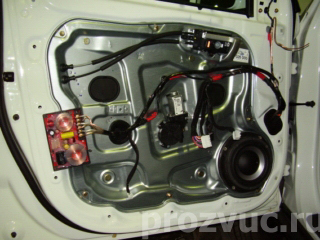

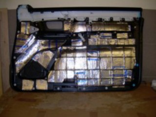

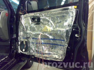

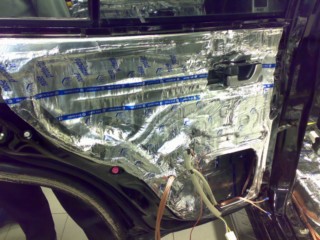

Шумоизоляцию дверей делать обязательно, чтобы акустика играла как в колонках, а не в ведре. Звук мидбасов улучшится даже на штатной акустике. Проставочные кольца не дадут стёклам отломать магниты динамиков.
Выполнять работы у официалов не обязательно: если установочный центр имеет сертификат МАДИ - дилерская гарантия сохраняется.

ИМХО. Честно говоря смысл подобной "шумоизоляции" двери по опыту достаточно сомнителен. Ну разве только для ее утяжеления и "благородного" звука ее закрывания. Внутренний объем двери, фиксируемый после процедуры на фотографии, слишком велик для 16 см диффузора и да и мало отличается от изначального объема ограниченного родной пластиковой накладкой. Поэтому никакого "как в колонке" не получится по определению. Кроме того, качественно обклеить изнутри наружную жестяную панель физически не возможно, даже с полным демонтажем внутренних механизмов, чего естественно никто не делает. От "дребезжания" упомянутой пластиковой фальшпанели двери это тоже все помогает слабо, основное звуковое давление создается с фронта динамика и если не предпринято координальных мер по "гермитизации" зазора между пластиком накладки и периметром динамика все "призвуки" в салоне останутся на месте. По собственному опыту передняя дверь, с понтом дела "зашумленная" аналогично фото в известном тюнинговом ателье "звучала" и "подробызгивала" один в один также как задняя дверь без всякой шумки. До тех пор, пока я не "утяжелил" самостоятельно пластик задней двери, обклеив его весь вибропластом и непомнюкак называется вспененым материалом и не организовал нормальную манжету-уплотнитель вокруг динамика. После чего заднии двери зазвучали заметно лучше передних и процедуру пришлось повторять там. Беда в том, что описанная процедура не слишком трудоемка и вполне доступна для самостоятельного исполнения, да и стоит заметно дешевле изображенного на фото (хотя там тоже не шибко все трудно - никто не полезет расковыривать вибропласт и проверять, проклеили ли на самом деле полость двери изнутри как обещали и что позиционируется как самое трудоемкое).

Не хочу ставить под сомнение чужой опыт. Даже не возникало никогда мысли о невозможности оклеить и раскатать вибропласт внутри двери. Страдающие манией недоверия могут наблюдать за работой лично, или заказывают фотосесию. Даже на дверях типа Santa Fe отворачиватся стекло и снимается металический щит. Пластиковая панель оклеивается в зависимости от заказа. О разнице звучания - приезжайте, обработаем одну дверь и сравним: http://www.prozvuc.ru/contacts.php

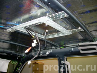

Новый потолочник можно подключить полностью: звук и видео будет передаваться на голову и обратно. У штатного матрица никакая, подключать от головы на AV вход, диск вставлять в головное устройство.
