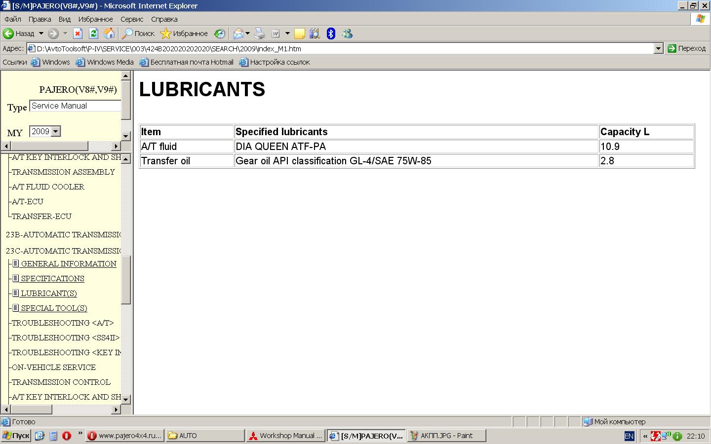

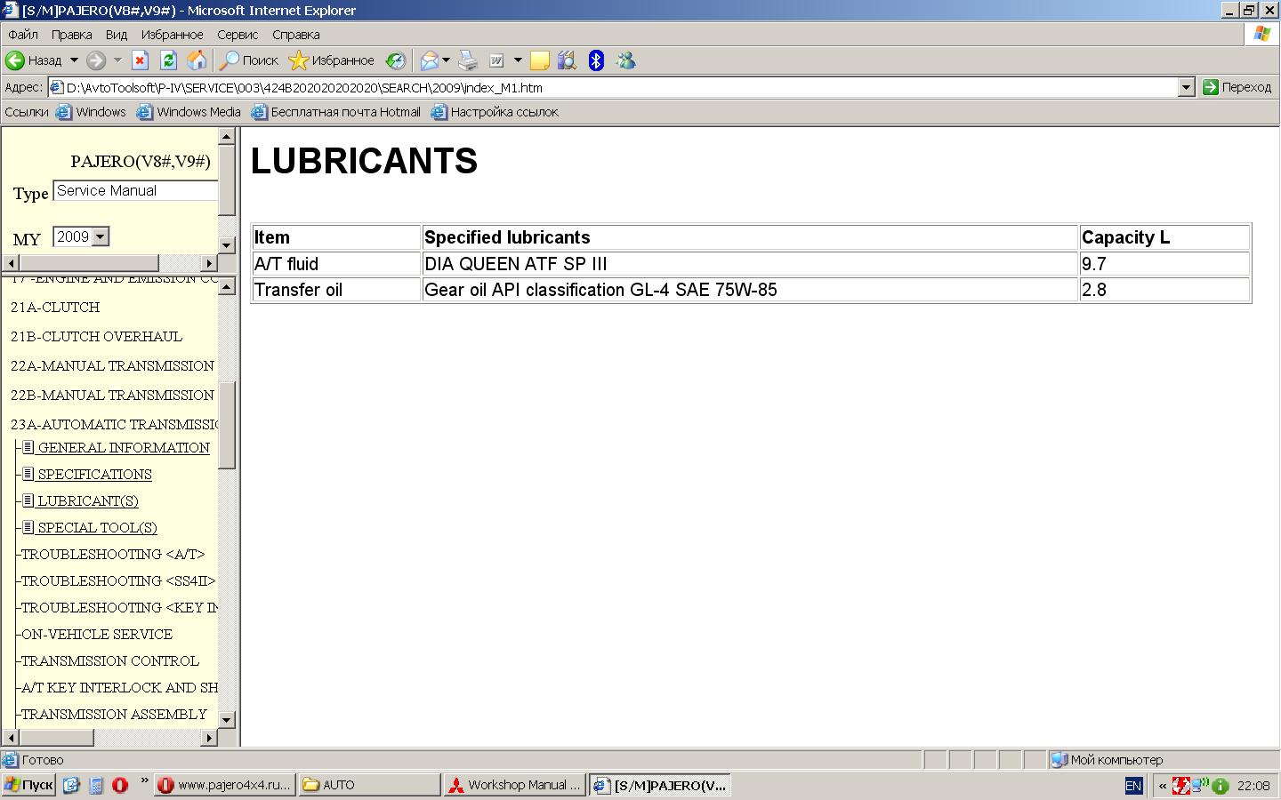

Re: Жидкость для АКПП V5AWF - ВАЖНО!
Найди различияDens писал(а):на оф. сайте http://www.mitsubishi-motors.ru/for-mit ... mitsu_oil/
есть только упоминание про одно масло для АКПП.
Ребят, напишите в рольф вопрос по маслу, а их ответ в студию.
- Teddybearr
- Сообщения: 5109
- Зарегистрирован: 27 апр 2008, 16:42
- Двигатель:: 4m41 ТрубоДъзль
- Мой автомобиль(и):: Pajero
- Откуда: Ленинград
- Благодарил (а): 13 раз
- Поблагодарили: 86 раз
Обозначение разное.SNOOPER писал(а):Найди различияDens писал(а):на оф. сайте http://www.mitsubishi-motors.ru/for-mit ... mitsu_oil/
Разный необходимый объем масла.
ПэСэ 2 минуты разницы между скринами и на втором Пэнт открыт
Есть вопросы по Четверке? Идите в F.A.Q.!
