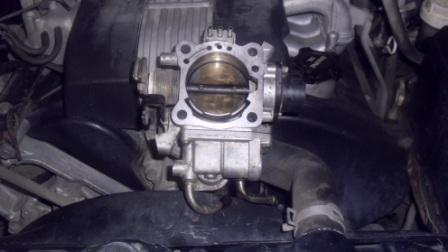

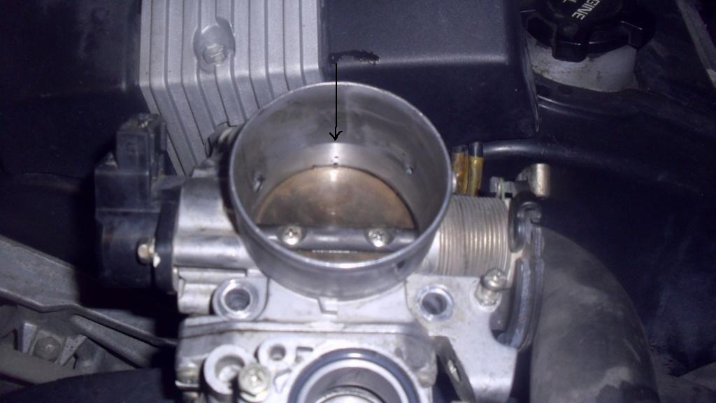

1. Снял дроссель
2. Разобрал что можно было отвернуть от него
3. Промыл все детали, продул отверстия
4. Собрал

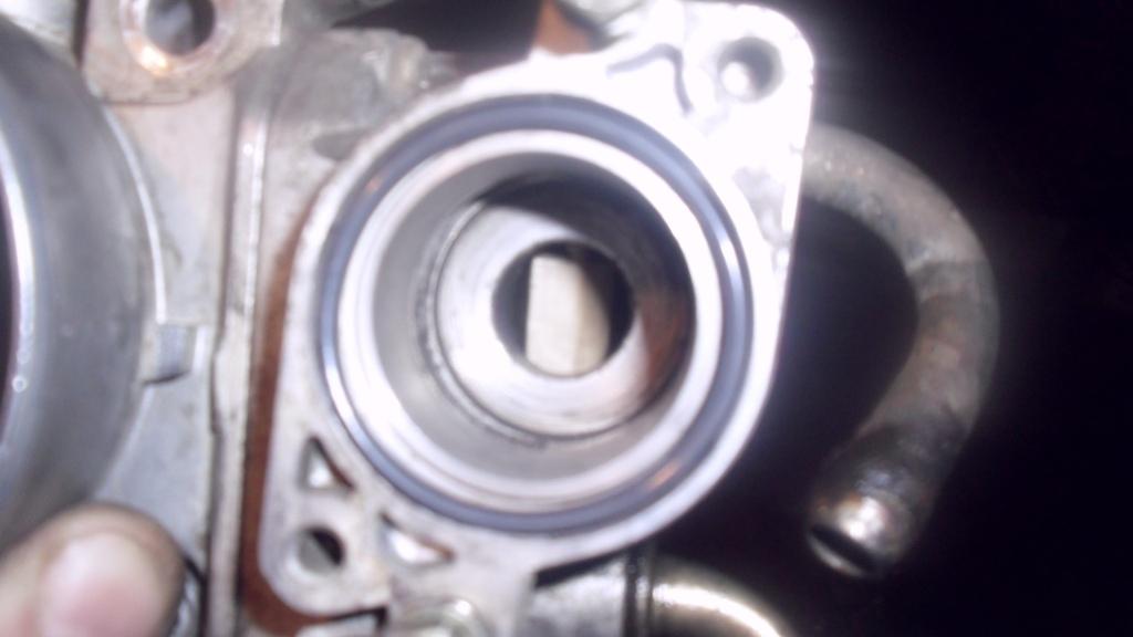

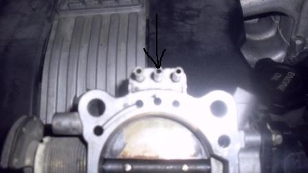

Кажется нашел причину, в моем букваре нет подробного описания дросселя по этому не знаю что и как на нем называется называю все своими словами, на фото указан стрелкой центральный канал вот он был забит как оказалось, прежде я мыл все в заслонке но ничего не разбирал и не продувал.
После промывки обороты стали как вкопаные это меня безумно радует. И ещ в процессе обратил внимание на заглушеные трубки куда они шли, я так понимаю по ним тосол бежать должен. Что это подогреватель или 2 печка?
общий вид заслонки
общий вид заслонки

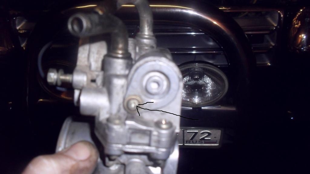

промыл под датчиком сервопривода, маленькую заслоночку
"маленькую заслоночку" добыл открыв крышку на фото, предварительно отвернул болтик.
при продувке оказалось что центральный канал не продувается, тут думал должен он продуваться или нет???
выход с другой стороны заслонки  от центрального канала, таки продул заливая туда промывку и качая насосом

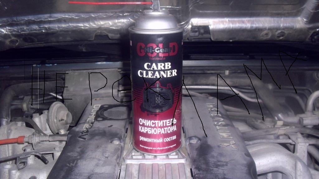

ну а это собственно мой спаситель, это не реклама просто я пользовался таким средством стоит у нас в магазине 175 рублей

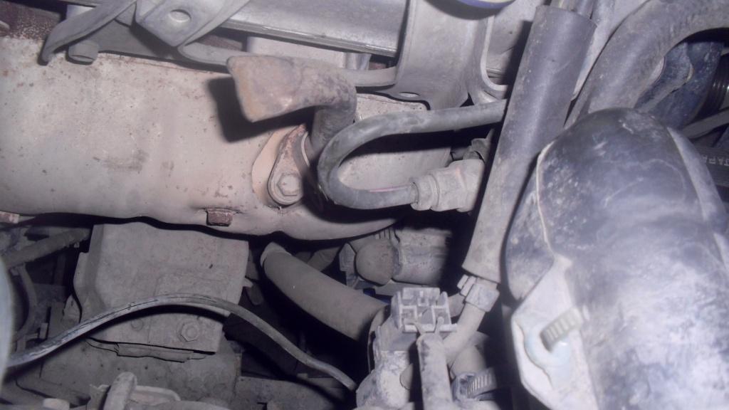

в процессе обнаружил вернее решил ыяснить что за заглушеные трубки
заглушенная трубка
заглушенная трубка
с низу
с низу
общий вид
общий вид

Хорошие фотки! Трубка заглушенная- ЕГР
на седьмой фото- канал продувается

Вот здесь тосол однако?

DenVer писал(а):Вот здесь тосол однако?
да труба теперь продувается похоже в ней и было дело, она не продувалась изначально.
Подтек тосола это когда отцеплял от заслонки шланги немного капнуло ::-D:

Я думал, что ты про эти тосольные спрашивал. Это подогрев заслонки.
HiTEX
Сообщения: 7024
Двигатель:: 6G72 24V
Откуда: Алма-Ата
Благодарил (а): 78 раз
Поблагодарили: 336 раз
Re: машина заводится с третьего раза
Сообщение HiTEX »
Разрешите поправить, это шланги не на подогрев заслонки а на терморегулятор ХХ.

И.... подогрев заодно)))

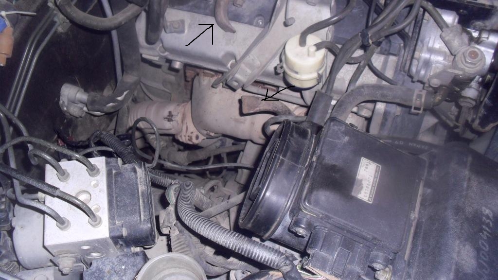

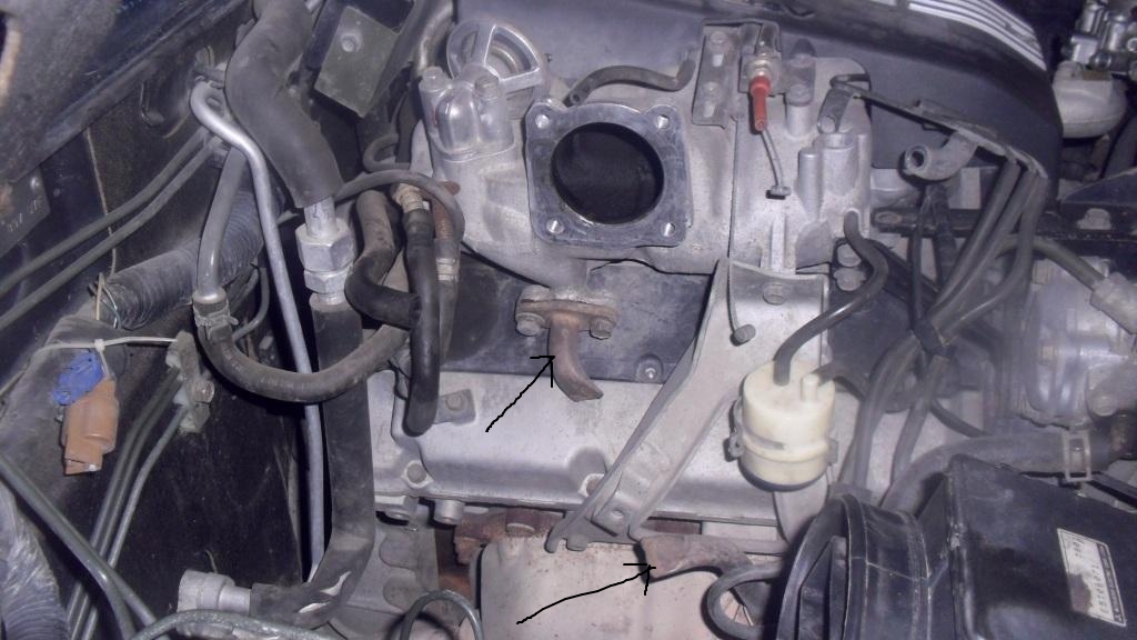

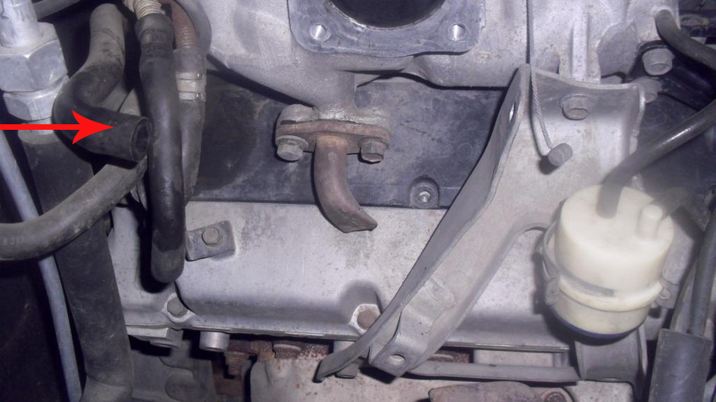

Я спрашивал про заглушенные трубки на первом фото которые заплющены молотком и отмечены стрелкой, одна находится под дросселем а вторая с права внизу. Куда они шли эти трубки.

Это ЕГР! Из выпускной трубы возвращаются газы в впуск

DenVer писал(а):Это ЕГР! Из выпускной трубы возвращаются газы в впуск
понятно :*THANK*:

В общем у тебя заглушен ЕГР. Да и нафиг его, только впуск засирает! Кстати, я бы снял впуск почистил, не срочно, но нагар уже присутствует!
