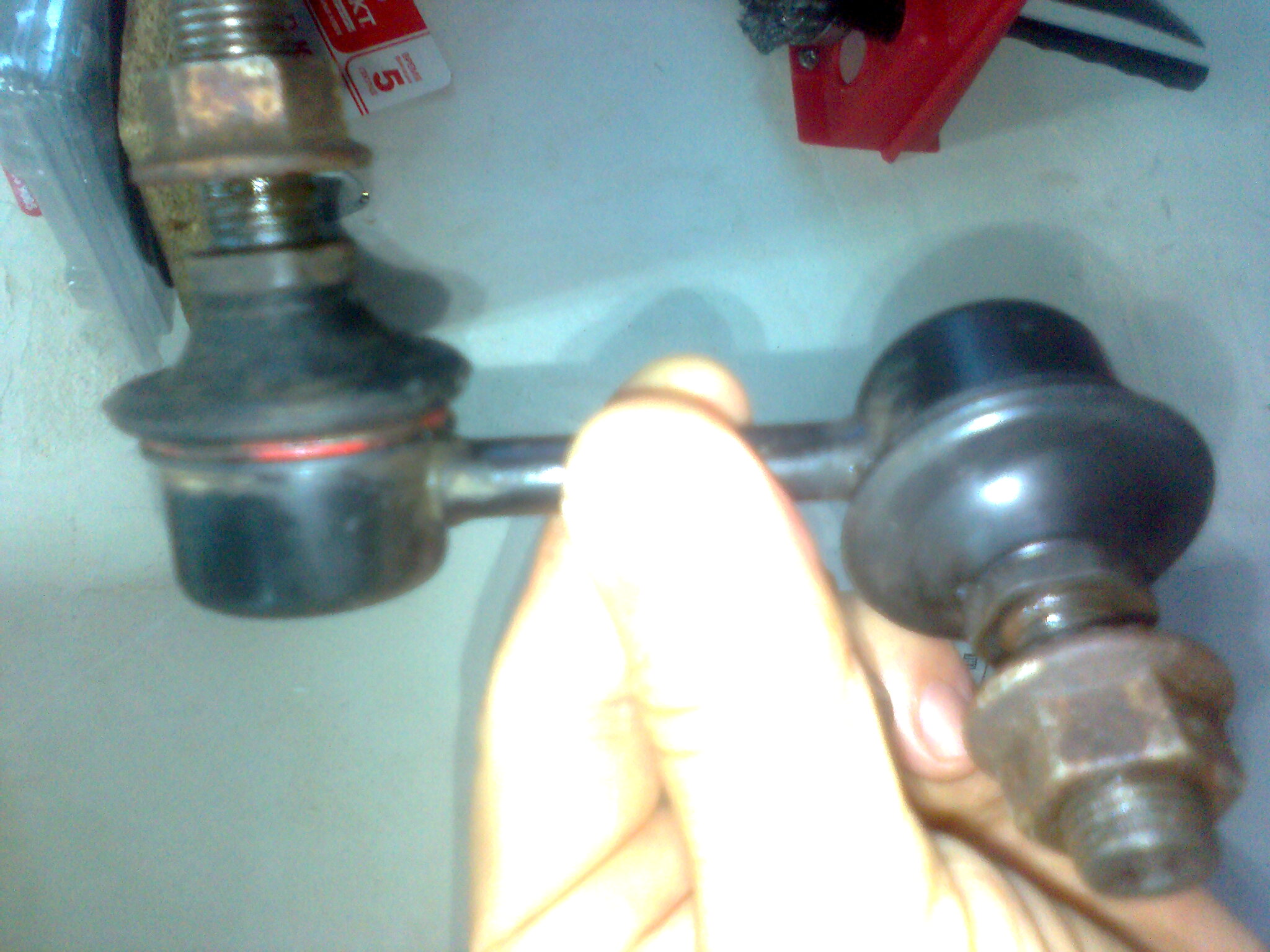

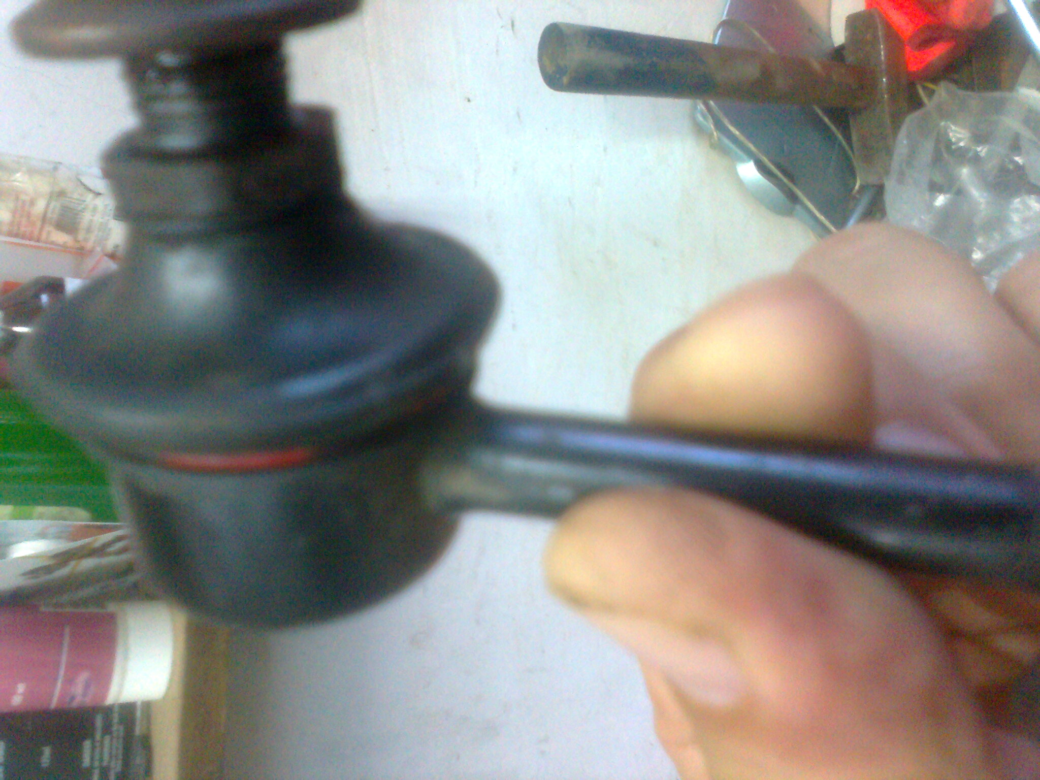

[attachment=1]У меня передняя левая стойка долгожитель была, отходила неприлично долго, поменял за компанию - выкинуть рука не поднялась, она вся живая и плотная.
Самому интересно, но я ее не могу идентифицировать - маркировка полностью отсутствует, коробка давно в утиле. Бросаются в глаза только красные пружинки пыльников.

Могу предположить, что это sidem, у него красная пружинка и резиновое кольцо уплотнительное около резьбы.
Себе сейчас заказал такие на пробу, как ходят. т к это производитель запчастей.

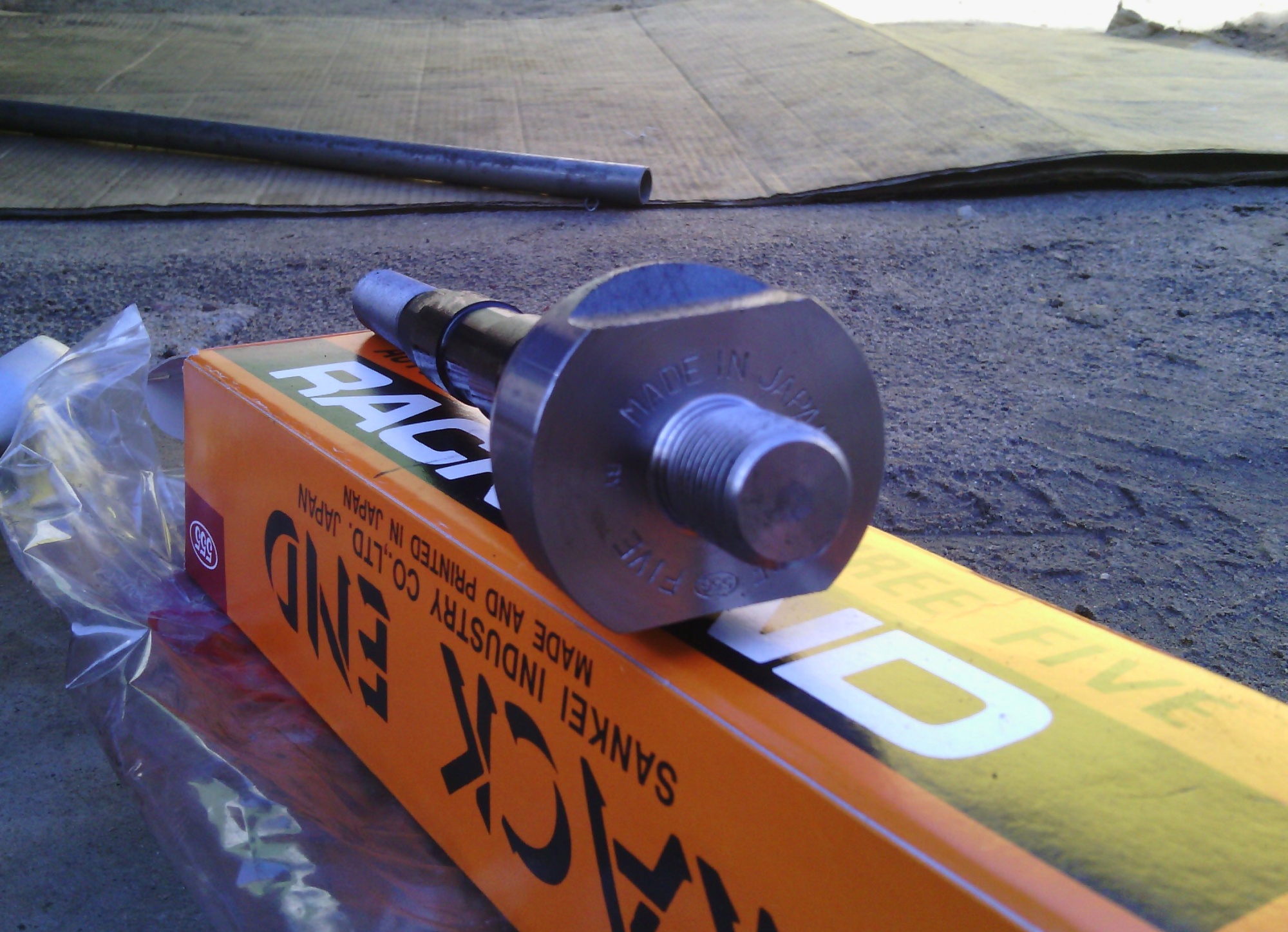

чистый оригинал "555" это действительно Япония.
но оригинал в наше время редко попадается... много подделок.
посмотри на свою покупку внимательно. как минимум должна быть гравировка "FIVE-FIVE-FIVE" где-то на металле, которую "задешево" не сделаешь.
Что-то типа такого: Также на ютубе где-то был обзор как отличить правильные эмблемы "555" от китайских "SSS", "5555" и т.п. шняги

Спасибо за информацию, да гравировки и выплавки 555 имеются да и внешне вызывают уважение тяжелые, значит металл нормальный не китайский, все добротно качественно, даже пыльники из хорошей резины все заказывал на экзисте, цена не дешевая, средняя. Поезжу посмотрю, старые родные детали выбрасывать не стал т.к. состояние хорошее, если что обратно поставлю, оригинал поставленный на заводе в японии отличного качества, пробег 133 т.км все таки и ведь ничего не стучало нигде. Почему поменял? Заехал на СТО проверить подвеску, когда увидели пробег приговорили всю подвеску к замене, ведь не может столько пройти и все нормально, а после таких рекомендаций ездить стало как то неприятно все время думаешь вдруг что-то сломается на ходу, последствия понятны. После разбора стало ясно, что все нормально было, но так как запчасти были куплены новые поэтому и поменял. Позже напишу опыт эксплуатации деталей 555.
