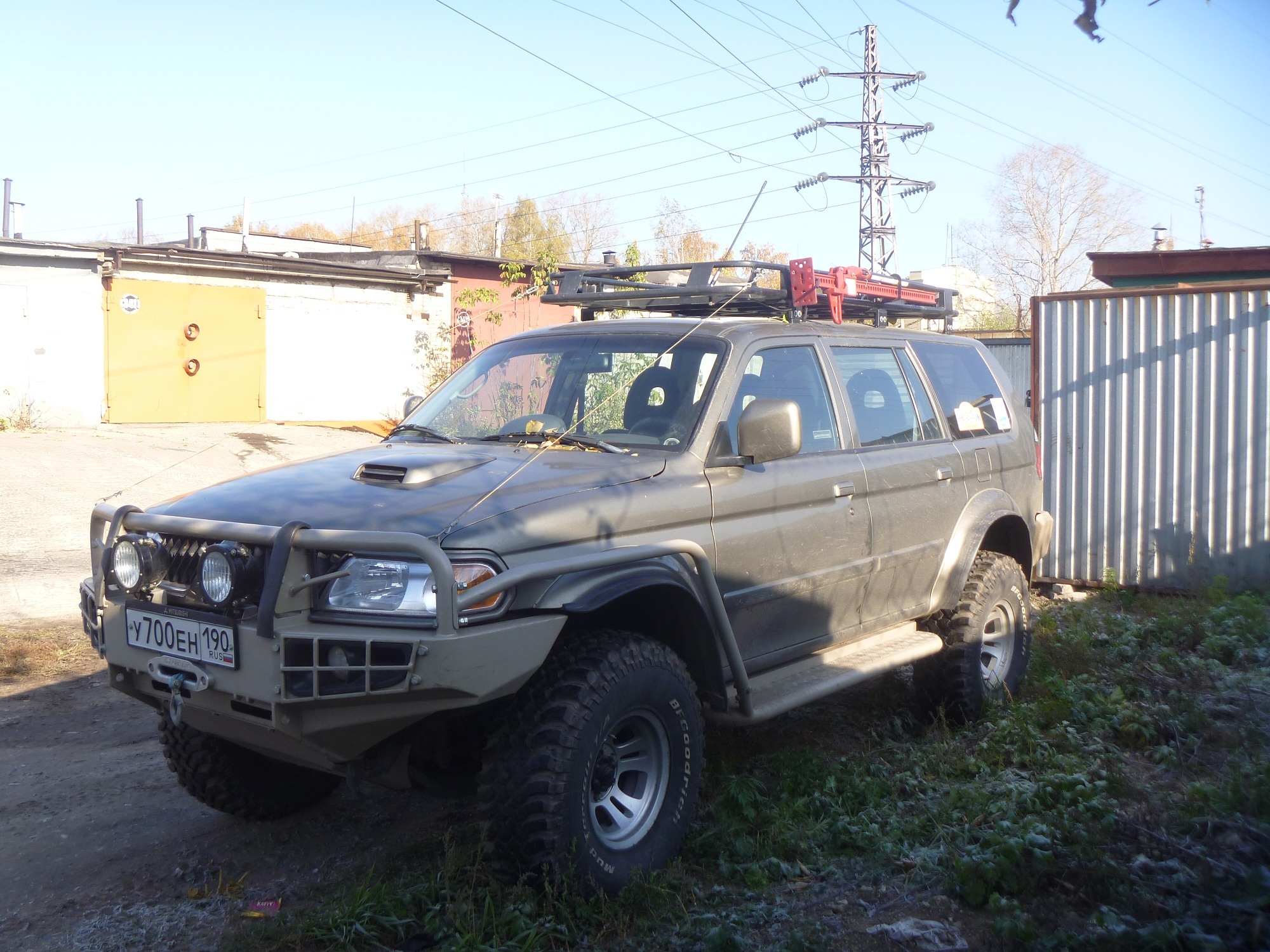

грозный вид у авто))))

Просто -восторг!!!
В машинке реализовано всё то что я хотел бы видеть на своём, за исключением зашиты крыльев, во всяком случае снаружи.
Если есть возможность, поставьте в очередь на "пиявку", плиз...

Не, непродал, да и объявления на других сайтах не кидал.
И жалко и надо, и жалко и надо.
Пружины тут на днях поставил патрулёвские, процесс идёт
http://www.pajero4x4.ru/bbs/phpBB2/view ... =4&t=77791
Пружины чуть подрезал, зад пониже стал.

а разница ? почему патрулевские а не ОМЕ например?

Во первых более бюджетно. Не знаю как ОМЕ, моме и т.д. на спорты, а патрулёвские имеют и переменный шаг витков и изменяющуюся толщину прутка.
Я их чуть доработал болгарочкой, уменьшил на 1 см
и всё.
Аморты масляные от газели. Думал будет жесть, ан нет, супер получилось.
Единственное но - пацанская девятка стала. 4 см разница по аркам.
Зато пробоев вообще нет груженым и достаточно мягко пустым.

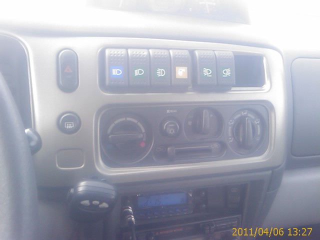

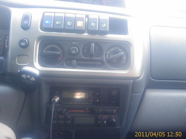

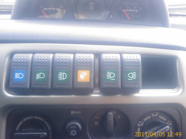

Про кнопки интересноLYUBER писал(а):Наконец-то люстру подключил. Если всё врубить, то как НЛО ночью смотрится.
Потом выложу, как кнопки врезал, может кому пригодится.

Я их вместо пепельницы вставил.vla2620 писал(а):Про кнопки интересноLYUBER писал(а):Наконец-то люстру подключил. Если всё врубить, то как НЛО ночью смотрится.
Чётко прям так вошли.

Может и выкладывал, но вот как я решил проблему доп кнопок на люстру и доп свет
