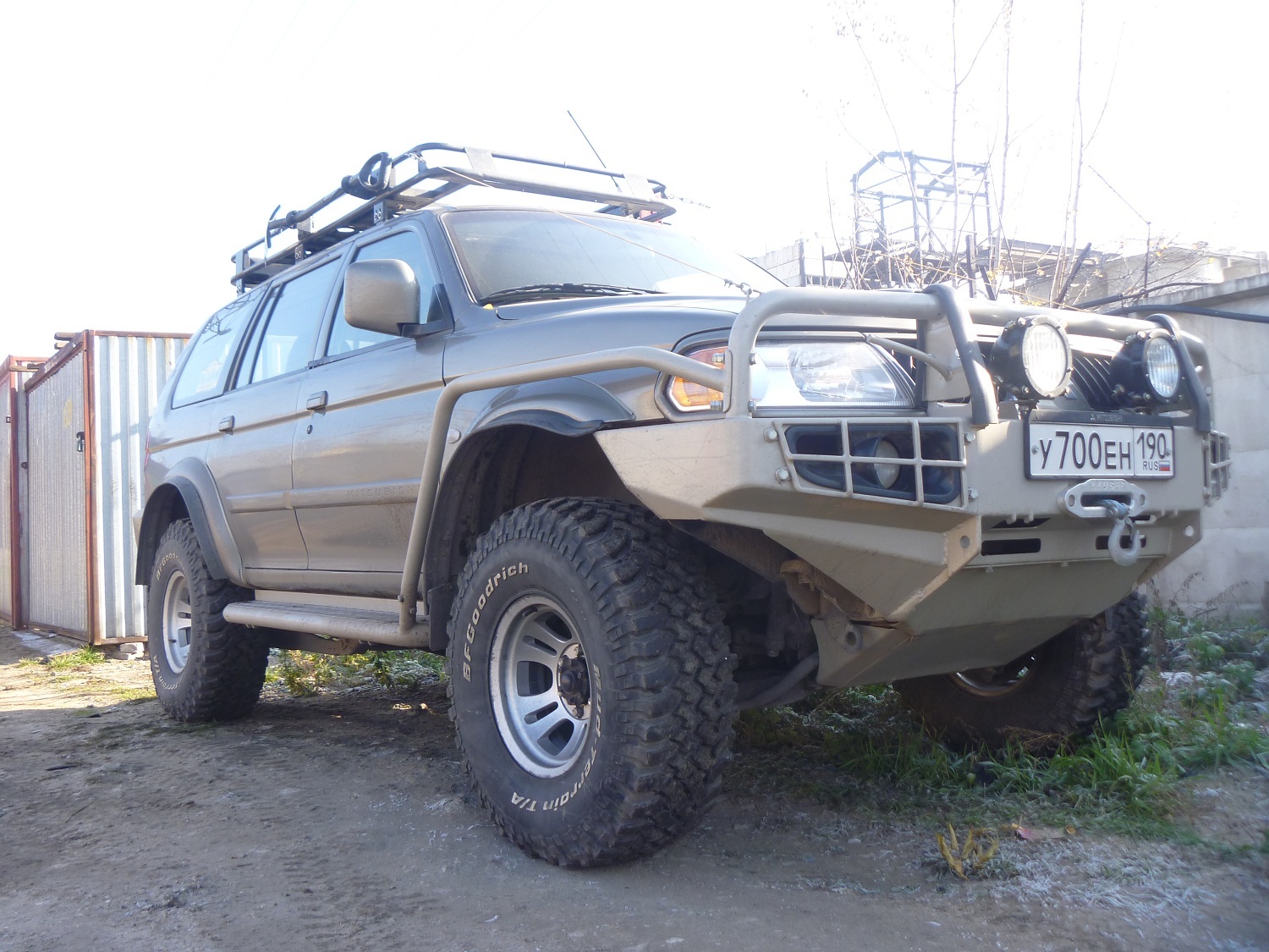

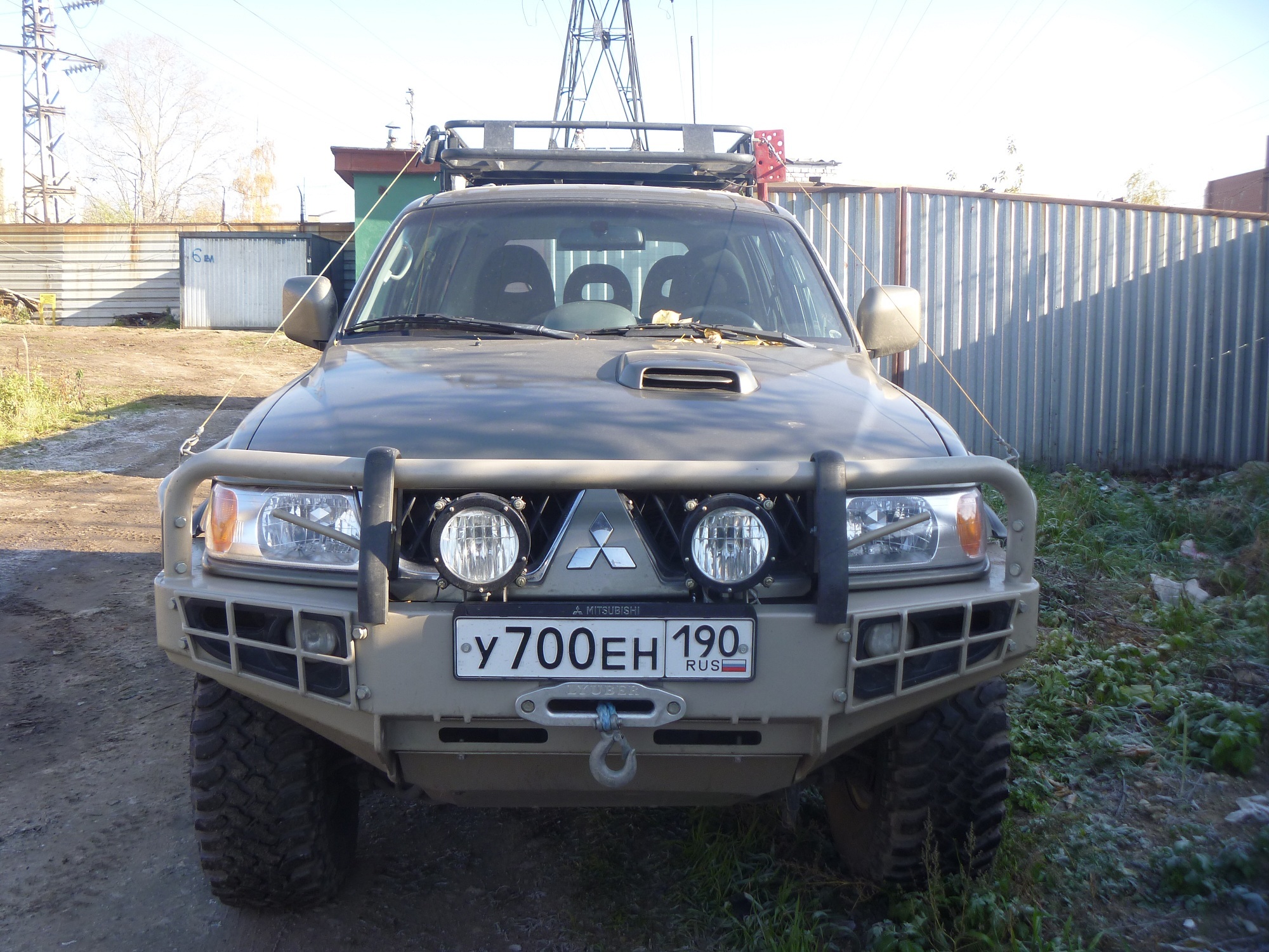

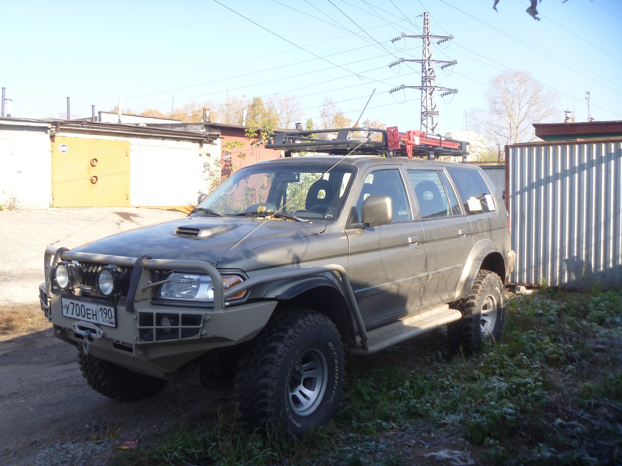

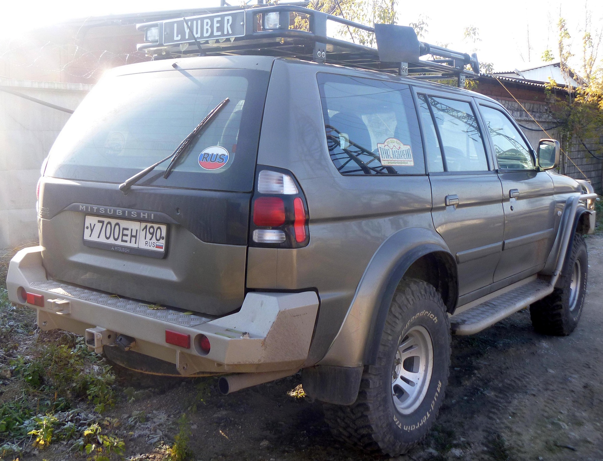

Взял "слегка поцарапаный" с пробегом 8500 км.
Повторюсь
Чуть больше года ушло на создание того, что я хотел.
А сделано вот что:
Резина BF Goodrich MT 33х12,5хR15, кованные алюминиевые диски КРАМЗ ЕТ-25 (а суппорта под R16) А на родных колёсах я почти и непоездил... Сразу продал и вложил в ремонт.
Силовой стальной передний бампер.
Силовой стальной задний бампер со съемной калиткой.
Силовые стальные пороги с защитой крыльев.
Усиленная защита двигателя.
Порошковая краска бамперов, порогов, защиты.
На бампера есть сертификаты соответствия.
В переднем бампере лебёдка ТХ9500 с синтетическим кевларовым тросом 11мм.
Танковые фары с ксеноном (блоки розжига внутри фар).
Багажник алюминиевый индивидуального изготовления. Багажник привёрнут к крыше. Из крыши на багажник герметично выведена эл.проводка под доп. свет (люстру) и СВ антенну. На багажнике СВ антенна, домкрат Hi-Lift Jack 485 и лопата, 8 фар рассеянного и направленного света Hella (пока снял, т.к гоняли по лесам, дабы не раскокать).
Боди-лифт кузова 4 см, усиленные задние пружины Suplex 052, лифт передней подвески, переставлены шаровые с верху в низ.
Главные пары редукторов мостов поменяны на 5,285.
Теперь есть жёсткая блокировка заднего дифференциала с кнопки.
СВ радиостанция
Салон был полностью разобран и покрыт антикором Bodi и проклеен вибро-шумоизоляцией
В автомобиль (рама, кузов, пороги, двери и т.д.) «влито» 10 кг пушсала и мовиля.
Антикор днища.
В салоне доп. провода питания и автоматы защиты для дополнительного оборудования. В багажник под коврами проложены всякие резервные эл.провода и музыкальные кабели.
И много что ещё, сразу и не вспомнится.
Делал не спеша, но с предельным качеством
На дороге стоит чётко, колейности не ощущается.
Сейчас монтирую кнопки для люстры в торпеду.
Пока не работаю и могу лифтануть подвеску если кому надо, согласовать СВ рацию с антенной и тд и тп.

отлично получилось) Вопрос: крыша со стойками срезалась и менялась на другую или так выправили?

Спасибо,
Брал китайский бампер "Аля АРБ"
Новый, но с небольшими дефектами от Л200. На него и сертификат был. Отвёз к Саше на МЭЗ1 и там его усилили, доработали.
К стати, у Саши на его бампера тоже сертификаты есть.
Была авто без люка, стала с люком.
Крышу брал целиком со стойками, отрезанными по пороги (сзади по крылья). Свою сохранить не удалось. Можно конечно было и с ней повозиться, но тогда бы шпаклёвки много было. А это не айс.

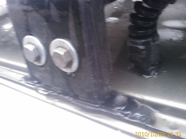

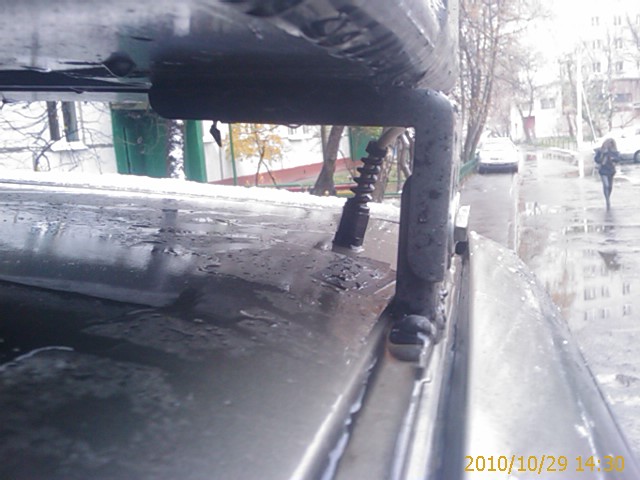

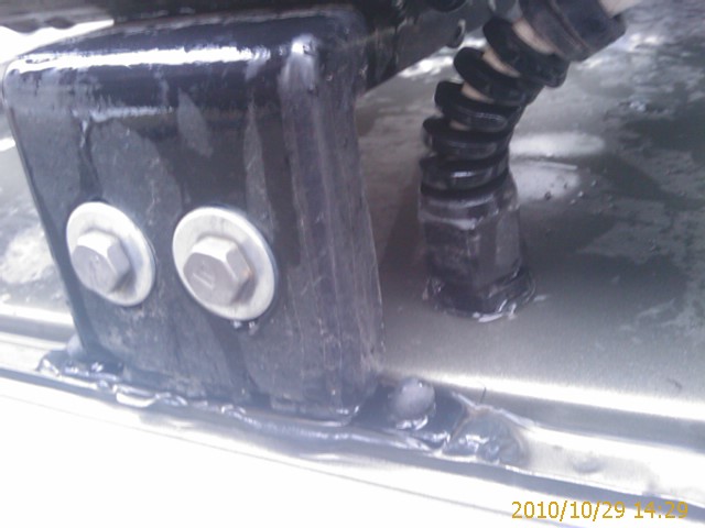

а можно поподробнее про крепление багажника к крыше ??

Присоединяюсь к Prizrack с вопросом о изготовлении багажника. Сейчас стою перед вопросом изготовления экспидиционного багажника с креплением на крышу к своему а/м не имеющему релингов.

Багажник крепится в паз от молдинга крыши. Дырки насквозь (по 2 шт на крепление). Болты и пластины посажены на герметик, дабы не протекало. Багажник получился условно съемный. То есть его можно снять, но нижние кронштейны торчать из крыши будут. Снимать не собираюсь. Щас чуть попозже сфоткаю крепление мобильником.

Получилось классно! А где шнорхель? Для полной картины таксказать...

за пороги можно поднимать джеком ??

Шноркель пока не ставил. т.к. сафаревский в виде гусака втавить не хочу. и гусак в лесу оторвать можно и вид не нравится. Жду когда ребята сделают шноркель в виде пиявки (раллийный). Матрицу его я уже видел у ребят-изготовителей.Prizrack писал(а):LYUBER спасибо !
P.S. А машинка получилась супер !
За пороги поднимать можно, но пока недоводилось (тока за бампер бывало). На порогах есть ограничители от соскальзывания хай джека (как на бампере).

если не "секрет фирмы", как крепились пороги к раме ??

КРЕПЛЕНИЕ БАГАЖНИКА
