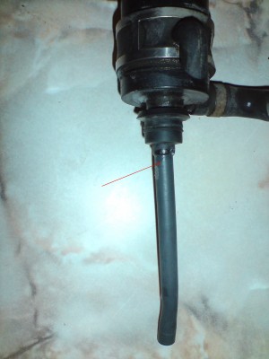

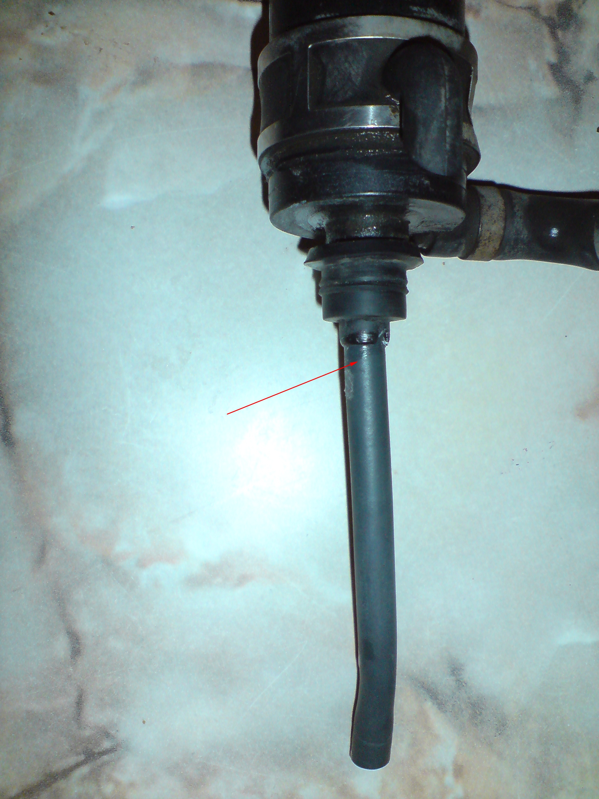

Turezkiy, может это немного поможет.
Фотка нижней части моторчика для фар.
Там на конце резиновая манжета и короткий вывод для забора воды, я дополнительно вклеил резиновую трубку, чтобы до дна бачка доставало. Сам моторчик крепится к бачку железной петлевой скобой и болтом. Где и какой вывод на выход воды не имеет значения, моторчик поворачивается как нужно и вместо родных пластиковых и резиновых трубок можно поставить подходящий резиновый шланг - прекрасно работает.

vadym
Спасибо. Значит он не как обычно вставил и держится ... Это поможет.

Re: Омыватель фар не фурычит
Хочу поблагодарить за изложенный алгоритм действий.От и до такая ж хрень была.Разобрал-собрал,загерметил-все работает.TRYAMMM писал(а):Сегодня занялся омывателем фар,на нажатие кнопки откликалась релюшка,питание на разъем приходит,к счастью,под торпеду лезть не пришлось,достал моторчик омывателя,прозваниваться он отказался,залитое резинкой место на корпусе моторчика,в котором подпаяны провода от фишки оказалось вздутым,когда расковырял резинку там оказалось все в зеленом порошке-окисел от меди,нашел все,кроме собственно контакта,разобрал моторчик и нарастил от щеточного узла до остатков родного провода,вместо резинки,изолирующей спайку контактов на выходе из моторчика залил пластмассой,клеевого пистолета в гараже не оказалось...теперь омыватель снова заработал,если после установки гбо останется место,думаю установить как говорилось выше,установить второй бачок отдельно для фар.Спасибо предыдущим постам,помогла информация.
