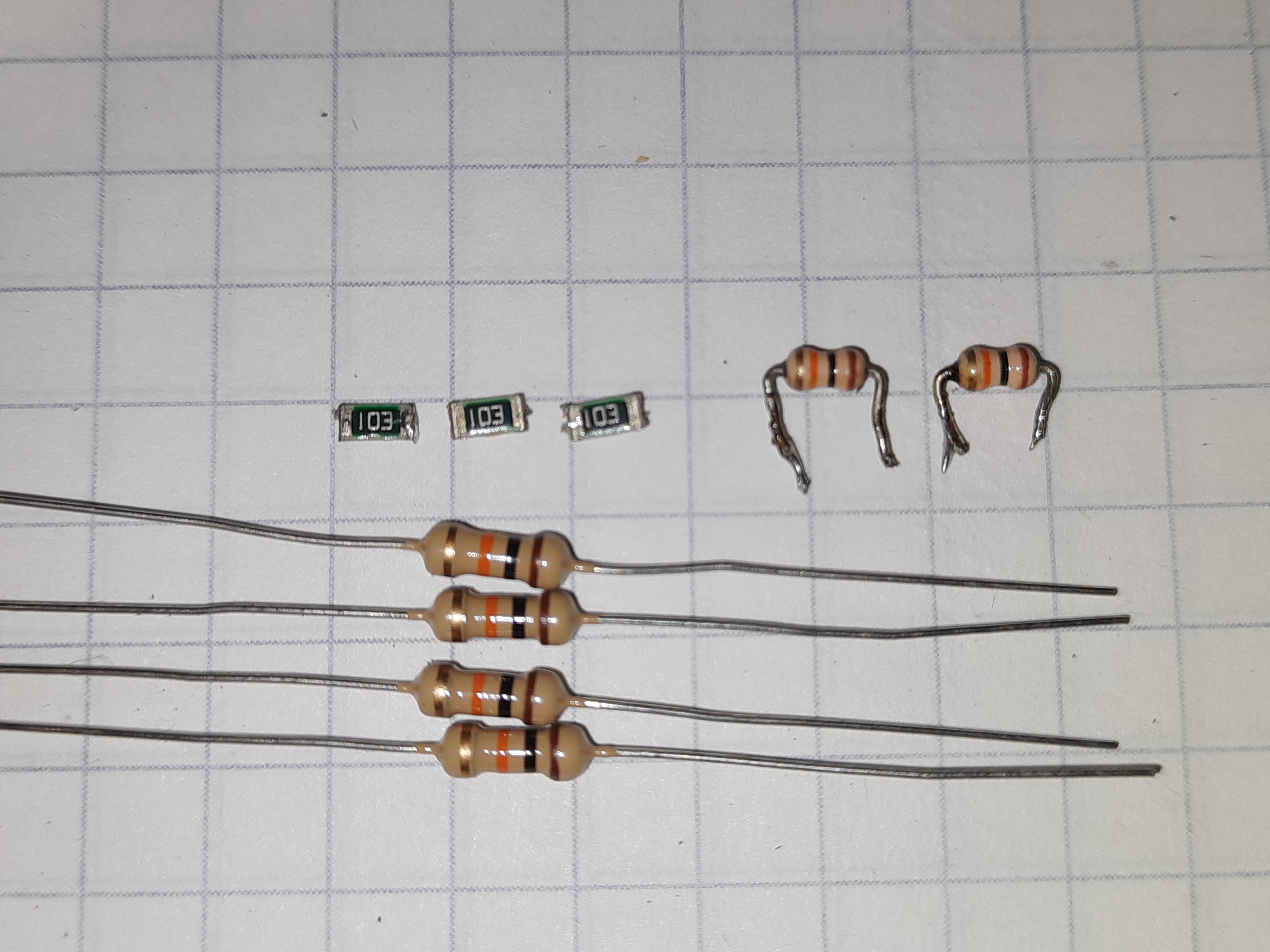

Sania820
- Сообщения: 144
- Зарегистрирован: 31 окт 2013, 19:55
- Мой автомобиль(и):: MITSUBISHI PAJERO 3
- Откуда: Belarasha
- Поблагодарили: 3 раза
4m41. Сходит с ума стрелка температуры ОЖ.
Здравствуйте владельцы Паджеро-3 У меня проблема со стрелкой топлива. В своё время купил щиток и поменял сам блочёк белый с обратной стороны щитка. Работало всё хорошо. Но потом таже проблема. Стрелка топлива. Довал на пропайку оба блока этих белых. Не помогает. Или плохо пропаивает человек или надо менять эти резисторы. Подскажите как поступить и на какие менять?
- Злыдня
- Сообщения: 1458
- Зарегистрирован: 24 авг 2012, 13:52
- Мой автомобиль(и):: Паджеро 3, Турбодизель дыр-дыр-дыр
- Откуда: Новополоцк
- Откуда: Беларусь
- Благодарил (а): 6 раз
- Поблагодарили: 207 раз
Выпаивай SMD элементы и ставь традиционные.
SMD-резисторы могли изменить свой потенциал от перегрева при пропайке слишком мощным паяльником. Ах, да, совсем забыл... Номинал этих резисторов - 10 кОм.
