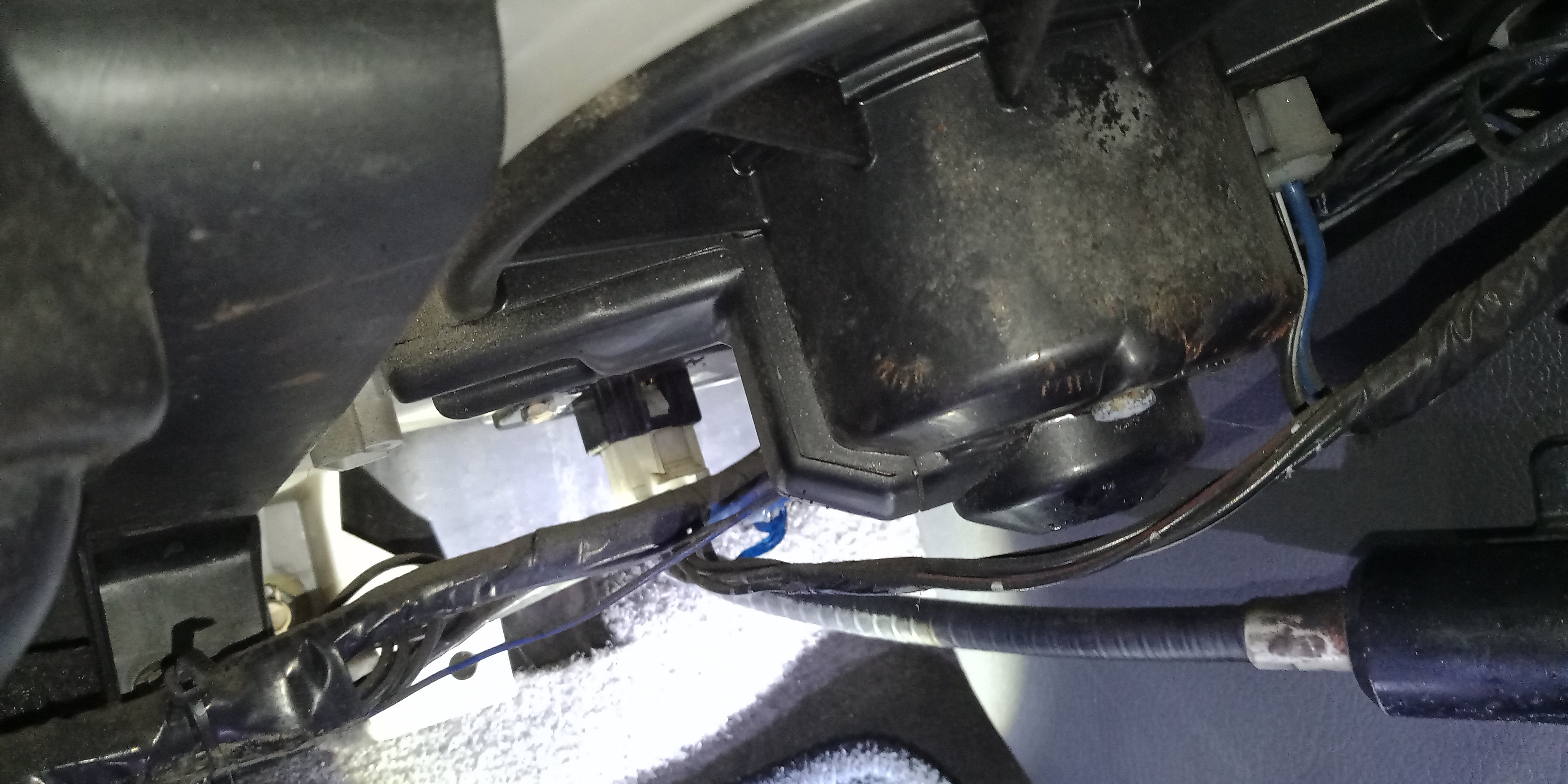

ага, спасибо! Разбирается не снимая бардачка. Кто полезет, блок и его разъём на фото. Сразу можно не увидеть, он за моторчиком получается.алексей - Маленький Мук писал(а): ↑ бардачек моно и не снимать, снять только воздуховод( тот что плоский)
Снял. Что-то не вижу на блоке предохранитель. А вот керамика потрескалась.

Вот предохранитель А вот так выглядит "сгоревший" предхранитель Там легкоплавким сплавом запаяно.
При перегреве резисторов он плавится и пружина отстреливает.
Если хочешь по-правильному сделать, лучше замени блок с разборки.
Нет- запаять припоем, но срабатывать он уже перестанет, как надо.
Ну, или эксперименты: сплав Вуда или сплав Розе найти можно...

Спасибо. Я уже отличился. Прозвонил, последняя спираль в обрыве. Припаял перемычку между 4 и 2 ножками, рядом с этим и оно отскочило. Я тут же припаял обратно обычным припоем и меня осенило, что это и был предохранитель:))) сча пойду монтировать.
