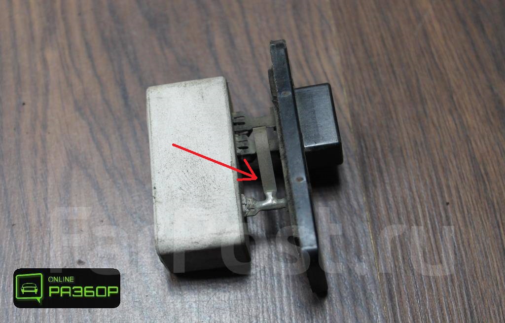

Pol@ATOM писал(а): Что-то не вижу на блоке предохранитель.
Вот предохранитель
А вот так выглядит "сгоревший" предхранитель
Там легкоплавким сплавом запаяно.
При перегреве резисторов он плавится и пружина отстреливает.
Если хочешь по-правильному сделать, лучше замени блок с разборки.
Нет- запаять припоем, но срабатывать он уже перестанет, как надо.
Ну, или эксперименты: сплав Вуда или сплав Розе найти можно...

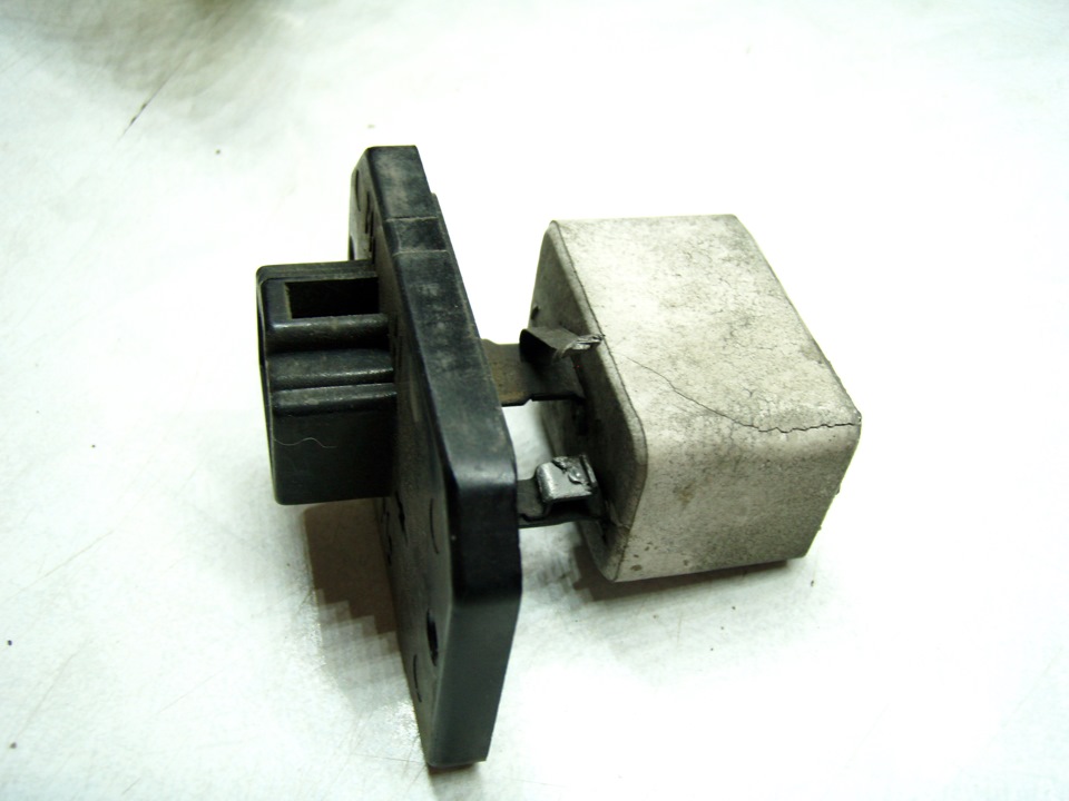

Pol@ATOM
Ну собственно всё поставил, всё пока работает, ттт.
На фото искомый дивайс и его состояние + место пайки перемычки. Удивительно, что теперь работает на всех режимах. То есть, между последним и предпоследним положением переключателя есть небольшая разница по звуку моторчика. Видимо, так паяю :)
dvm99 писал(а): лучше замени с разборки
да, оттуда аж листик сухой выпал.... А керамика развалилась, обнажив спираль. Можно и пожар устроить. Надо летом разобрать там всё, заменить блок, почистить радиатор и поставить фильтр воздушный.
