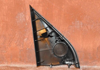

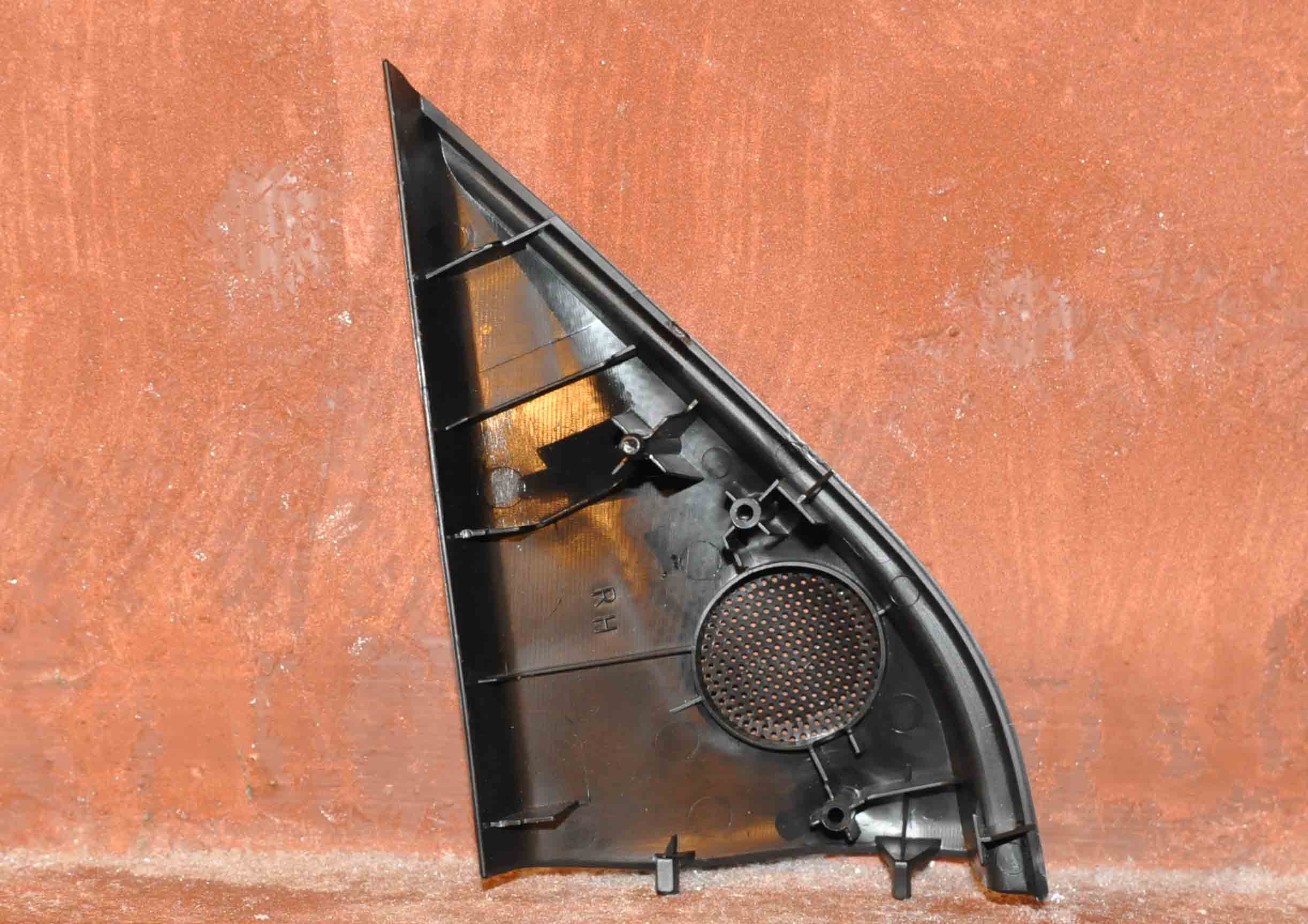

1. Снимаем заглушки с пищалок.
2.Видим разъём.

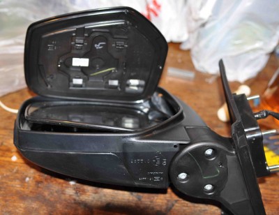

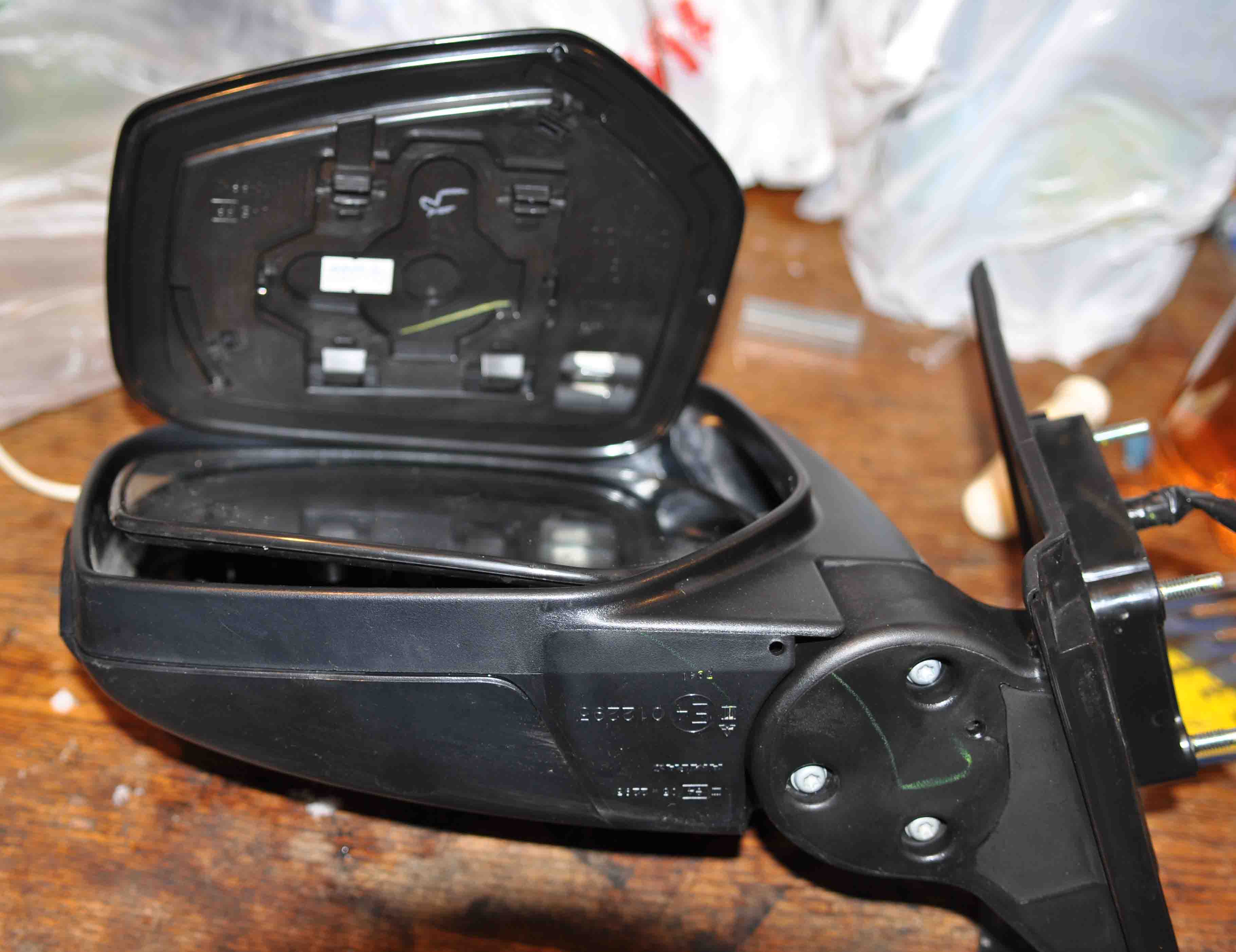

3.Снимаем зеркало в корпусе,откручивая три болта.

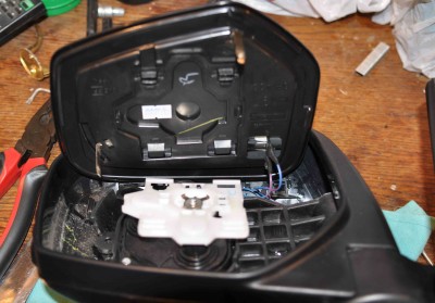

4.Снимаем сам зеркальный элемент.На примере правого: давим на правый верхний угол.
5.Ну и тянем проводку,что кстати самое трудоёмкое.Пришлось раскрутить три винта снизу чтоб жгут стал прямой.
Предохранитель стоял сновья .7.5А
Фотки с коментами в обратном порядке получились.Смотреть с последней.Фотки конечно не очень ,но понять можно.
Внизу защёлки.Вверху штырёк.Чуть раскачивая тянешь за верх чтоб не сломать низ

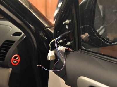

Сине-красные провода не в счет это уже проводка протянутая с левого уха.На колодке задействованы три контакта нижние слева.Нам нужны два верхних одиночных.Справа и слева.
Приставил второе зеркало чтоб понятнее.Надавив на правый угол левый нижний поднялся ,под него суём отвёртку,на втором зеркале виден проём под неё, и из защёлки вынимаем низ,верх входит из зацепа.
Со старого зеркала переставляем железные ограничители.
